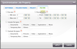

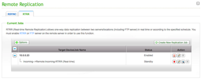

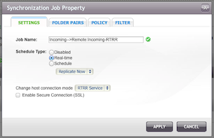

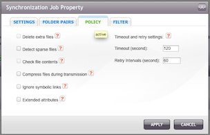

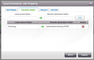

In allegato i settaggi del mio job in RTRR.
