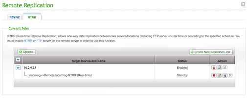

ho 2 nas TS419p FW 4.0.2 identici sulla stessa rete lan, ho creato uno script di back up in tempo reale di una cartella. sembra funzioni tutto bene ma inaspettatamente invece di tenere lo "standby" mi da backup ultimato alle xx.xx e non riprende più i back up successivi, lo devo rilanciare manualmente.
la cosa strana è che se invece del real time imposto il backup ogni ora funziona

Stasera ti posto le opzioni del mio job RTRR che funziona in modo corretto. Resta sempre in standby, fino a che nella cartella sorgente non cambia qualcosa (file aggiunto, eliminato o modificato), a quel punto il job si attiva e le modifiche vengono effettuate anche sulla cartella destinazione, dopodiché il job ritorna in standby.
Stasera posto le opzioni.

In allegato i settaggi del mio job in RTRR.
