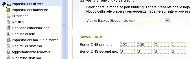

Cmq da quello che vedo ho proprio l'impressione che tu non abbia indicato il DNS, guarda qui come dovrebbe essere (ovviamente 192.168.2.1 è l'indirizzo del mio router il tuo potrebbe essere diverso):
DNS
DNS
Bracco
Messaggi: 7
Iscritto il: 24/06/2009, 14:08
Re: QNAP 119TS - DDNS SETUP
Messaggio da Bracco »
Perfetto.
Grazie mille e, a buon rendere :D
Avevo anche inserito l'IP del modem/router ma non funzionava. Probabilmente coincideva con un cambiamento dell'IP di Alice, visto il tempo perso a cercare di farlo funzionare, per cui la prova non era riuscita.
Adesso funziona tutto. ;)

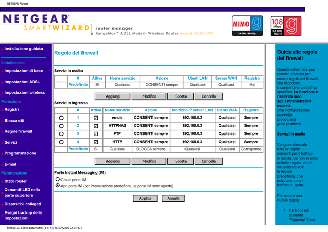

mauro.oggioni ha scritto:al router mi connetto tranquillamente con "nome.dynalias.com" o aggiungendo 18080
C'è qualcosa che non quadra, se il router ti risponde a "nome.dynalias.com" che equivale a "nome.dynalias.com:80" ed anche a "nome.dynalias.com:18080" significa solo che:
A) Non hai creato la regola sul router che trasferisce anche la porta 80 verso il NAS.
oppure
B) Stai effettuando delle prove di accesso remoto dall' interno della tua LAN.
Verifica e facci sapere.

la regola per la porta 80 (http) l'ho impostata

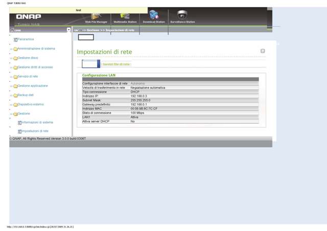

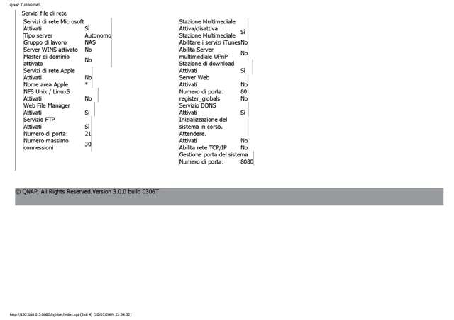

ma vorrei capire cosa intendi per prove interne da remoto e se cosi fosse come posso togliere queste impostazioni o perchè
imtanto ti allego qualche immagine delle impostazioni ... se invece vuoi qualche altra immagine chiedi
per intanto grazie
impostazioni nas2_Pagina2.jpg (22.8 KiB) Visto 1640 volte
impostazioni nas2_Pagina1.jpg (24.9 KiB) Visto 1639 volte
firewall Router2.png (124.1 KiB) Visto 1640 volte

Sistema le immagini, sono gigantesche. :o
Come provi ad accedere da remoto? ti fai aiutare da qualcuno fuori dalla tue rete? o provi con il tuo PC?
mauro.oggioni
Messaggi: 8
Iscritto il: 05/07/2009, 11:18
Messaggio da mauro.oggioni »
provo da solo con il mio pc e non ho nessuno in rete
