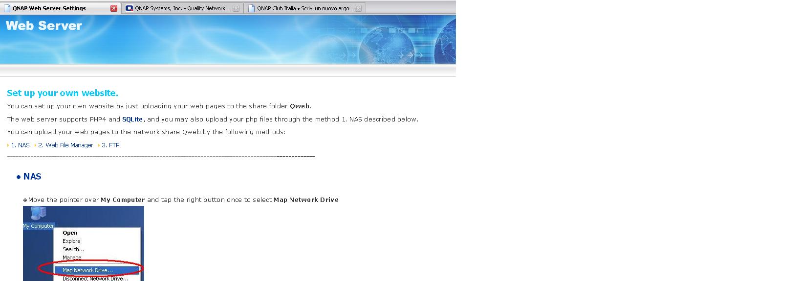

Ciao ragazzi, ho da 2 giorni acquistato il nuovo NAS119, ieri ho settato un nuovo account DYNDNS, ora quello che succede se cerco di collegarmi dall'esterno al NAS (metto l'indirizzo del mio account dyndns)e' semplicemente la visuale della pagina qui sotto...WebServer setup...presumo manchi qualcosa..? potete aiutarmi?
Grazie mille
Marco
Grazie mille
Marco

Re: QNAP 119TS - DDNS SETUP
Per andare sulla pagina di amministrazione devi puntare il browser su http://iltuodominio.dynns.org:8080 (avendo preventivamente forwardato la porta sul tuo router verso l'IP privato del Qnap). Quella che vedi è la homepage del web-server del Qnap.
Ci sono un sacco di post in merito, fai una ricerca per "8080".... :!:
