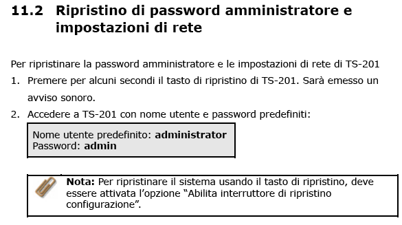

Ciao Caballero, benvenuto sul forum.
Manuale d' uso del TS201
Immagine 1.png (30.38 KiB) Visto 362 volte

Premettendo che nel manuale nn avevo trovato il punto in cui parlava del ripristino password, a tenere premuto il reset fino al beep l'avevo già fatto senza risultati...va bhè vorrà dire che ritenterò sperando di essere più fortunato.
Comunque nel caso che dopo la pressione del reset nn fosse ripristinata la pass originale l'unica altra strada è contattare l'assistenza?

Me tapino... :cry: credevo di aver fatto un affare e forse invecie sono stato gabbato... :cry: :cry:
comunque nella risposta di edo nell'immagine era riportato il messaggio ke per poter usare il reset tale opzione doveva essere abilitata...
ora faccio un po di prove poi se non ci cavo i zampetti al max lo rimaderò al mittente con mio immenso dispiacere, mi ci ero già affezzionato

ho dovuto rettare ben 4 volte ma finalmente sono riuscito ad entrare con utente e pass di defoult!!!
