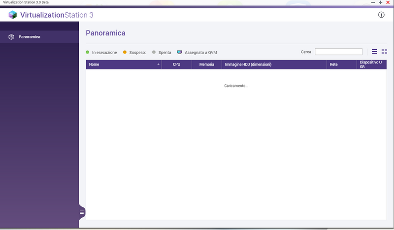

Siccome non avevano senso quei due hd da un tb sono stati rimossi perché sono in arrivo altri due WD red da 4TB, il problema è che sull'hd n.4 c'era un'unica cartella condivisa, ovvero quella dedicata alla VM, adesso ne ho creata un'altra sull'hd in slot 2 ma all'avvio della Vitualization station non mi permette di creare nuove Virtual Machine, resta in perenne ricerca della vecchia cartella che non c'è più, ovvero nella parte dove di solito si vede l'elenco delle VM è visibile la scritta "caricamento".
Ho provato a disinstallarla e ad installarla ma senza risultati, ho quindi provato a installarla sull'hd in slot2 e l'unica cosa che è cambiata all'avvio è la verifica della configurazione ma dopo tale verifica si ritorna allo stato precedente, secondo me bisognerebbe eliminare il file di inizializzazione che a quanto pare non viene cancellato dopo la disinstallazione dell'applicazione.

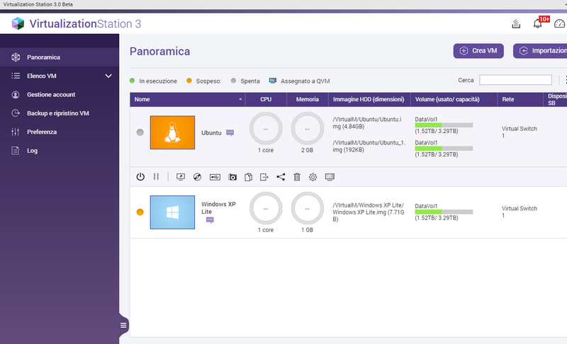

Ciao Piani,
invio due schermate che meglio rappresentano il problema.
La differenza fra quella funzionante e quella non funzionante è netta.
Non c'è possibilità di eliminazione perché non c'è nulla di eliminabile, la cosa che mi preoccupa è che in caso di problemi una disinstallazione non risolva il problema
Schermata di una VS funzionante
Schermata VS non funzionante

@Piani, lo screenshot della VS funzionante è relativa al mio TVS-682, sul TVS-463 era installato solo XP.

Ho trovato la soluzione, il problema non era la VS ma l'accesso remoto, in poche parole, accedendo da remoto alla VS, questa non funziona correttamente, colpa del router G-plus della TIM? non lo so, ho anche aperto manualmente le porte 8088 e 8089 ma nulla da fare, la VS da QTS remoto da quel tipo di problema mentre utilizzando l'indirizzo del NAS remoto e terminando l'indirizzo con la porta 8089 il tutto torna a funzionare, con la 8088 non ho provato ma credo che funzioni ugualmente, altra cosa che ho notato sempre da remoto, l'applicazione Qmanager ha difficoltà ad accedere al router, ovvero non riesce a lavorare in modo corretto e continuativo, lo stesso NAS precedentemente funzionava benissimo connesso ad un router Fritzbox 7380 ma questa forse è un'altra storia.
