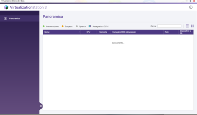

Siccome non avevano senso quei due hd da un tb sono stati rimossi perché sono in arrivo altri due WD red da 4TB, il problema è che sull'hd n.4 c'era un'unica cartella condivisa, ovvero quella dedicata alla VM, adesso ne ho creata un'altra sull'hd in slot 2 ma all'avvio della Vitualization station non mi permette di creare nuove Virtual Machine, resta in perenne ricerca della vecchia cartella che non c'è più, ovvero nella parte dove di solito si vede l'elenco delle VM è visibile la scritta "caricamento".
Ho provato a disinstallarla e ad installarla ma senza risultati, ho quindi provato a installarla sull'hd in slot2 e l'unica cosa che è cambiata all'avvio è la verifica della configurazione ma dopo tale verifica si ritorna allo stato precedente, secondo me bisognerebbe eliminare il file di inizializzazione che a quanto pare non viene cancellato dopo la disinstallazione dell'applicazione.

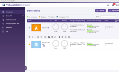

Ciao Piani,
invio due schermate che meglio rappresentano il problema.
La differenza fra quella funzionante e quella non funzionante è netta.
Non c'è possibilità di eliminazione perché non c'è nulla di eliminabile, la cosa che mi preoccupa è che in caso di problemi una disinstallazione non risolva il problema

Sono entrato in remoto e ho inserito le credenziali di un utente non amministratore e in quel caso mi ha fatto vedere la macchina virtuale non più attiva, inoltre in quell'account è visibile anche il tasto crea VM, ho provveduto ad eliminare la macchina virtuale non più attiva e sono tornato nell'account admin ma le cose restano invariate, più tardi rientrerò nell'account utente e di la installerò una nuova macchina virtuale sperando di riuscire a sbloccare l'applicazione anche sull'account admin.
@Piani, lo screenshot della VS funzionante è relativa al mio TVS-682, sul TVS-463 era installato solo XP.

Edit: Ieri sera sono rientrato nella VS con l'account utente ma purtroppo mi son ritrovato la stessa situazione presente nell'account admin, quindi rispondo alla proposta di inserire nuovamente il disco 4 e creare le stesse cartelle che erano presenti prima, è proprio quello che avevo pensato di fare, la cosa che mi lascia perplesso è la mancanza di una possibilità di portare a zero tutta la configurazione della VS e che neanche la disinstallazione riesca a farlo.
