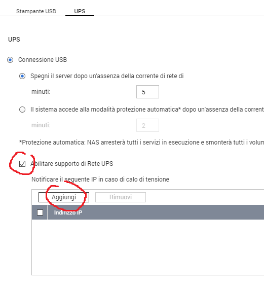

Il tuo problema è che il software PowerChute non integra un serverino SNMP a cui il NAS, via LAN, potrebbe attingere.
Ti conviene fare l'opposto: il BX lo colleghi al NAS (via USB) e attivi la funzione di notifica via LAN (avviene sempre tramite SNMP)
Aggiungi l'IP (fisso) del PC e, qui parte il difficile, metti il PC in ascolto.
Che sappia io, PowerChute free non integra questa funzione: ti serve qualcosa che, genericamente, legga i messaggi inviati dal NAS e interpreti tali comunicazioni. In ambiente Linux molto usato è NUT, che è stato portato anche in ambiente Win (non ti so dire nulla però in merito alla situazione attuale, compatibilità, versioni ecc ecc).
Per farla breve... devi ottenere questo scenario:
