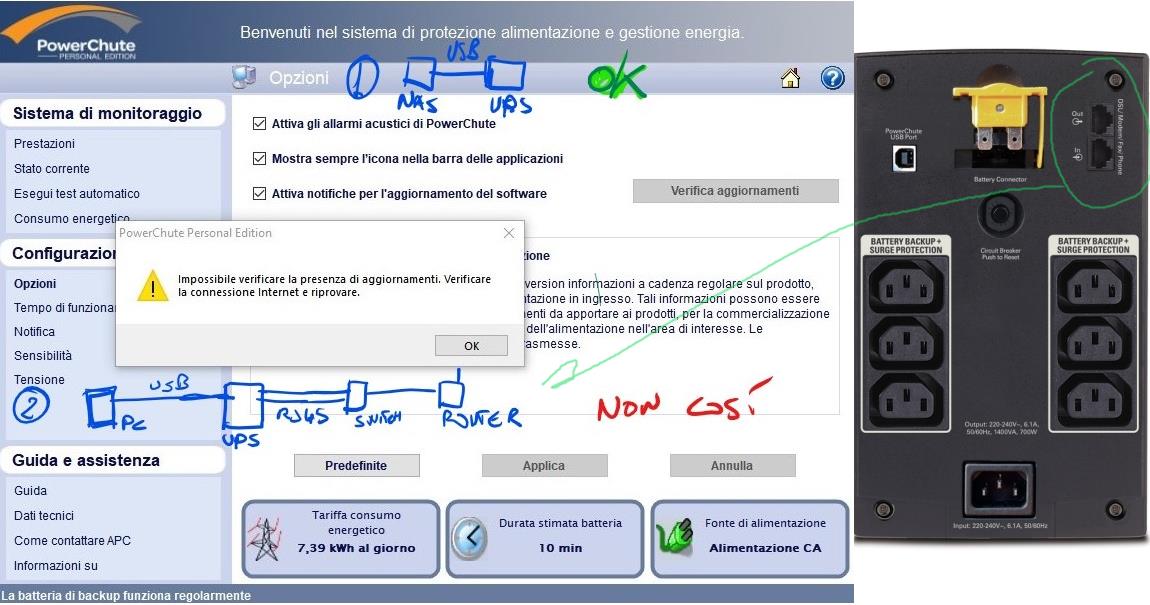

Buongiorno, mi ricollego al post per non crearne un'altro simile dopo una travagliata e irrisolta faccenda con il supporto assistenza della APC.
in sintesi: prendo un Back-UPS XS 1400U per collegare NAS e PC totale entro i 700w vedo prima sul sito QNAP la compatibiltà e procedo, collego al NAS con USB provo tutto ok.
poi faccio il collegamento al PC installo il software in dotazione ecc tutto ok.
il problema nasce quando provo ad aggiornare tramite il software e qui na traviata dal 6 agosto fino al 30 settembre.
con la conseguenza di avere dovuto ripristinare il sistema per ben 2 volte in seguito alle schermate blue di windows dopo aver rimosso con insistenza del supporto APC delle chiavi di registro.
perchè il problema secondo loro è che non ho installato bene il software. per non farla troppo lunga chi è interessato può leggersi il file di testo allegato così comprende anche la mia incaz...
arriviamo al sodo, il gruppo APC con il NAS comunica bene tramite USB poi vedo come avvisare il PC dal NAS.
da quello che ho capito vedendo qui sul forum i vari post le due porte RJ45 sul APC servirebbero "solo" a salvare il modem e non a comunicare visto che non è un APC "smart" giusto?
quindi se dovessi prendere un cavo (UPS) RJ45 ==> (PC) USB non servirebbe a niente?
o riuscirei a comunicare con il PC?
da quello che ho capito dovevo puntare su un altro tipo di APC come il
https://www.amazon.it/APC-Smart-UPS-SMT ... B07BVMF3DV €700,00 oppure
https://www.amazon.it/APC-Smart-UPS-SMT ... B07DM6BPM2 €374,99
e relativa scheda e relativo software per monitorare il tutto (quando però ne avrò l'esigenza e i soldi).
adesso chiedo a qualcuno del gruppo (santo) che magari sia in grado di risolvermi il problema.
riesco a togliere in modo pulito l'installazione del PowerChutePersonalEdition3.1? (le voci di registro sono nel file di testo)
oppure
riesco a fare l'aggiornamento in qualche modo?
messo e considerato che il collegamento disegnato sopra sia corretto o sono costretto a collegarlo diretto al modem?
Grazie in anticipo.

Re: Compatibilità UPS APC Back-UPS PRO 900 (BR900GI) per QNAP TS-251
Ciao Mimmo,
ho letto sommariamente: l'unica cosa che non mi è chiara è perché vuoi aggiornare il software. Sicuro che l'eventuale versione aggiornata risolva il problema?? Sicuro che la versione gratuita (stai usando la versione free, giusto???) permetta la lettura SNMP???
Se colleghi l'UPS al NAS e cerchi un software alternativo che legga ciò che il serverino SNMP abilitato nel NAS invia ai client, non fai prima??
Le porte RJ45 servono solo per la protezione linea dati in quel NAS (che, fra parentesi, non è l'XS ma il BX, lo riconosco dal retro): non c'è alcuna comunicazione su tali porte!!!
Non entro nei dettagli, ma qualche lume lo potresti trovare qui:
https://www.synologyitalia.com/guide-ti ... t3896.html
https://qastack.it/superuser/447793/con ... s-shutdown
https://www.gadgetvictims.com/2010/02/b ... -home.html

FFFAB ha scritto: 01/10/2020, 15:01 ... Sicuro che l'eventuale versione aggiornata risolva il problema?
Io ho l'ultima versione scaricata dal loro sito. La cosa che non capisco perché mi dà errore di collegamento internet e magari non mi dice che ho l'ultima versione o che aggiornamenti non c'è ne sono. È l'errore che non capisco. Ho visto i loro video ecco perché dico così. Tanto poi non lo uso nemmeno più su Windows.
Il vero problema e che per disinstallare il software non riesco ad trovare la quadra.
Si il modello è il BX ho sbagliato a scrivere.
Ok per le porte RJ45 volevo solo la conferma visto che il tecnico dell'assistenza non sapeva rispondermi al telefono.
Grazie per i link. winut già l'avevi linkato su altri post procederò su questa strada. Buona giornata.
