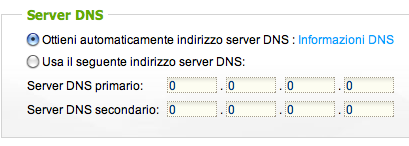

Effettivamente NON so come inserire manualmente i server DNS nè su NAS nè su PC, qnap è configurato su Ottieni automaticamente indirizzo server DNS (e vede IP router e IP "home")

Amministrazione di sistema - Impostazioni di rete
Selezioni - Usa il seguente indirizzo...
ed inserisci i Server DNS del tuo provider.
Re: vedere qnap senza connessione internet
grazie edo, ho inserito i due DNS e provato a disabilitare LAN ma il NAS non si connette

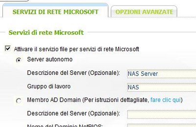

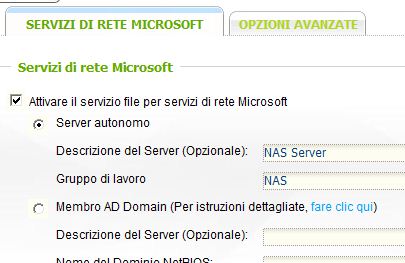

forse da configurare un gruppo di lavoro a sè in win? il qnap è configurato come allegato

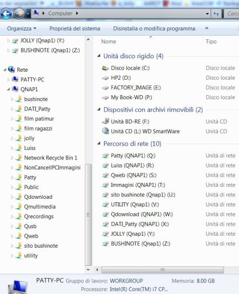

scusa ma saresti cosi gentile con un prt scrn farmi capire come dovrei vedere qnap senza LAN ?
io se LAN funzionante vedo così, tutto perfettamente grazie ancora
						magari lo switch? intanto ne ho ordinato uno nuovo, questo netgear un po' vecchiotto
senza LAN dovrei poter accedere anche dal qnap finder?perchè lui per primo segnala la mancata connessione alla lan locale
