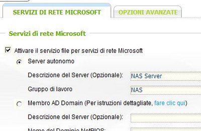

forse da configurare un gruppo di lavoro a sè in win? il qnap è configurato come allegato
scusa ma saresti cosi gentile con un prt scrn farmi capire come dovrei vedere qnap senza LAN ?

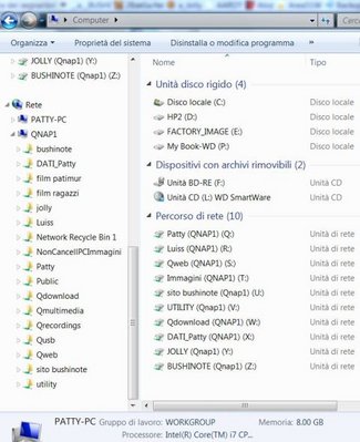

io se LAN funzionante vedo così, tutto perfettamente
grazie ancora

ho provato anche ad inserire qnap nel gruppo home ma senza successo, visto che non si riesce ad includerlo nelle raccolte, se è questo modo dove sbaglio?
