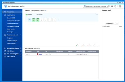

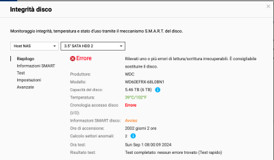

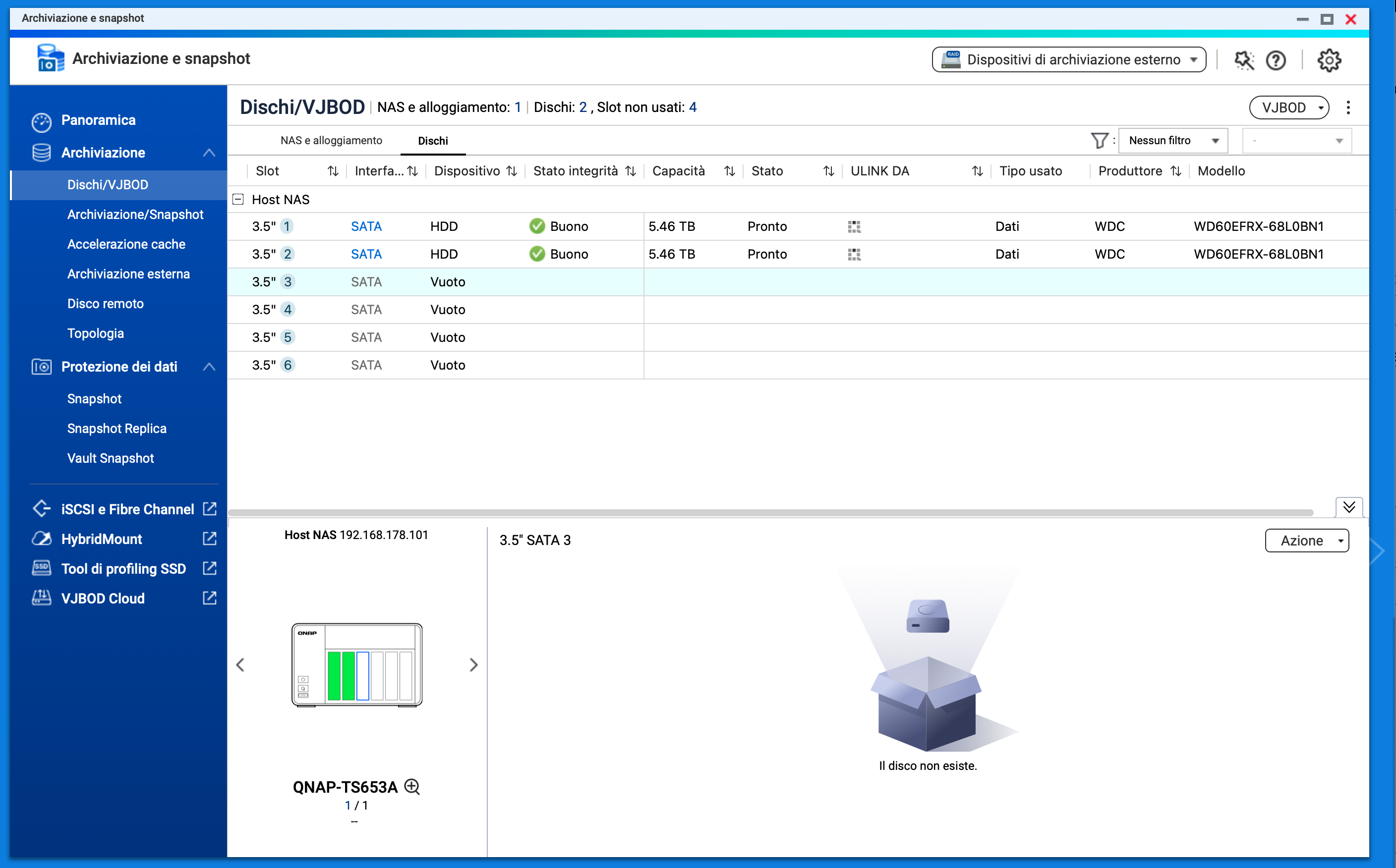

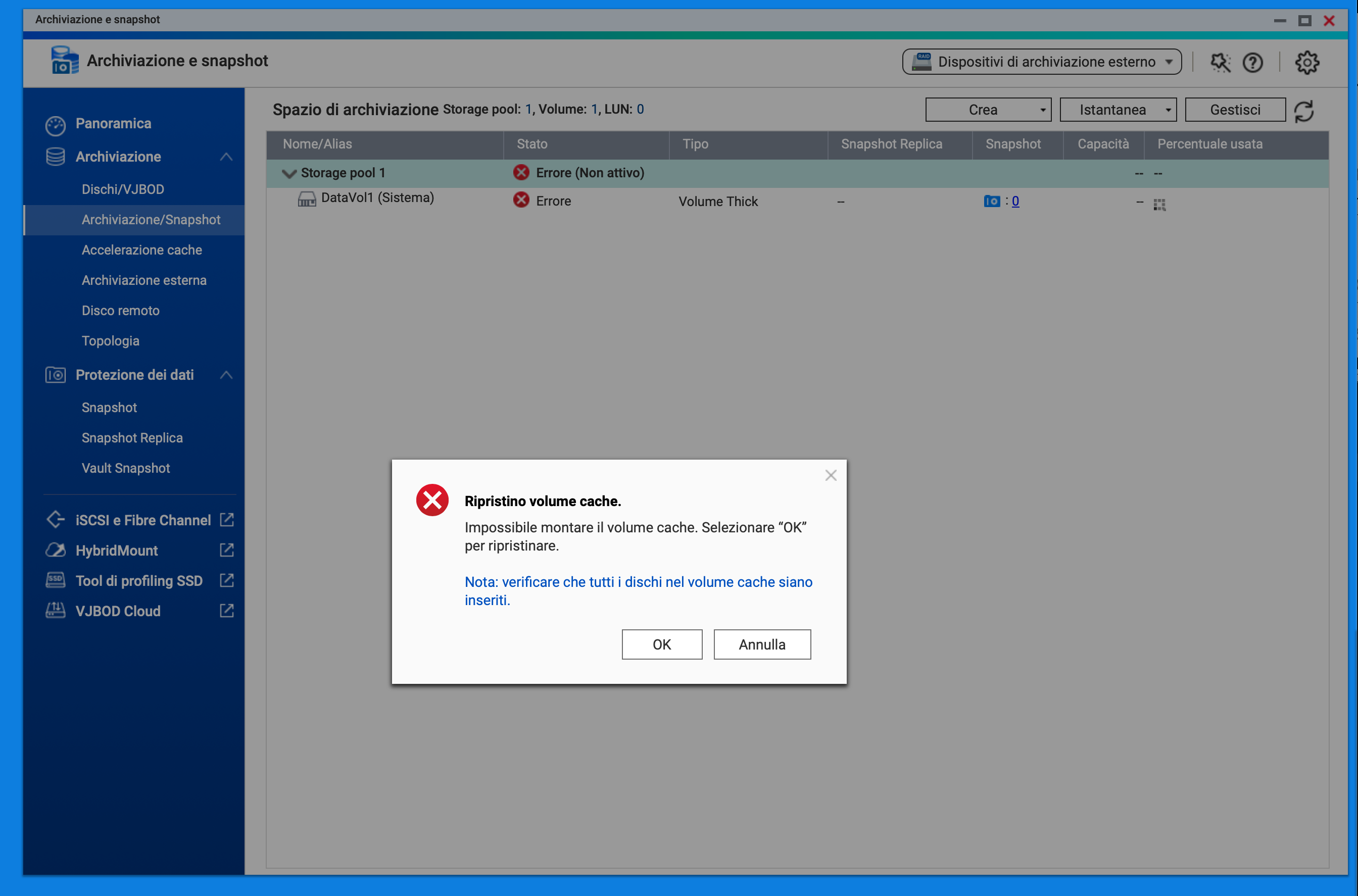

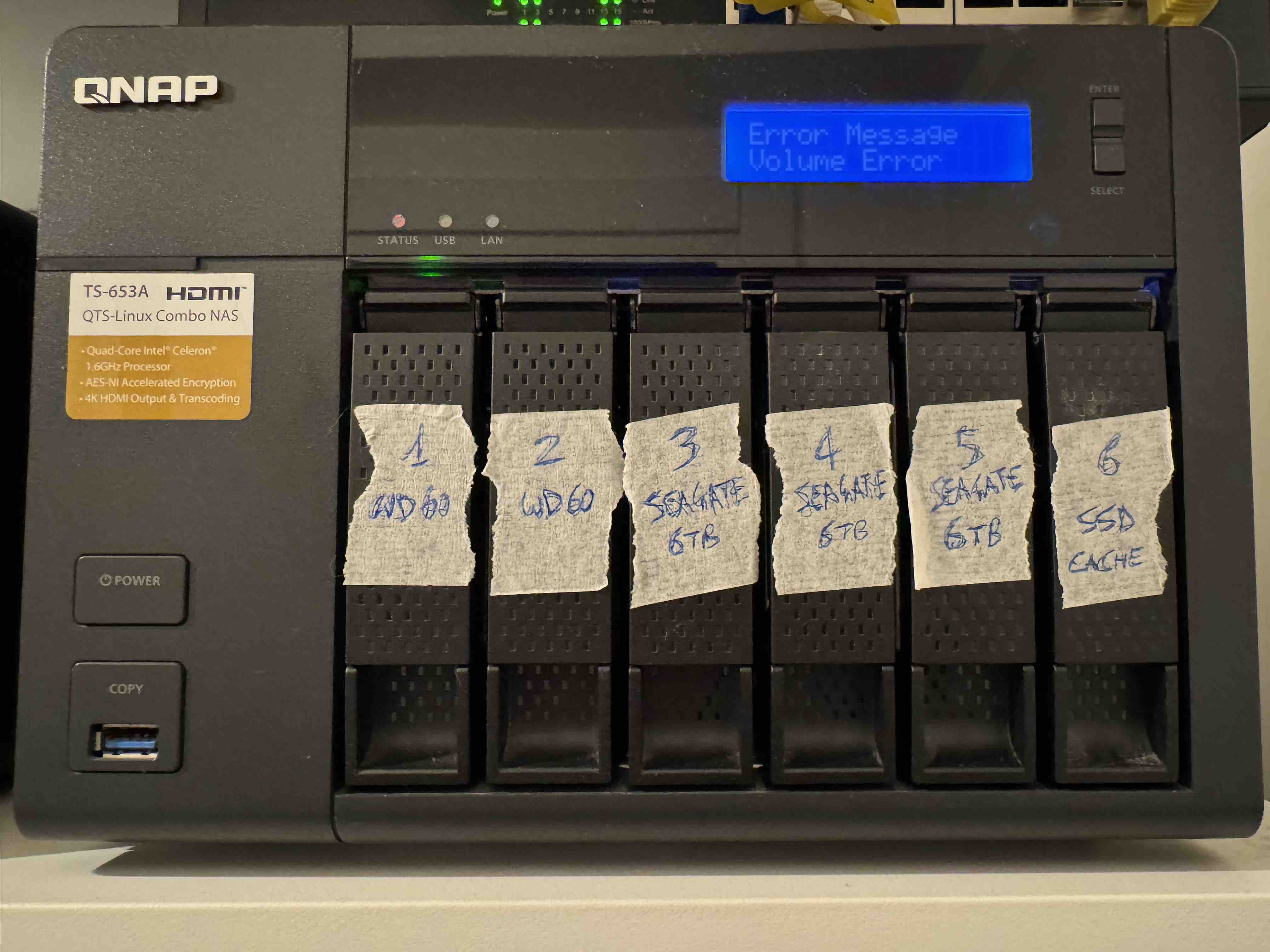

buonasera a tutti,
mi sono accorto oggi che il mio nas di Backup (TS-653A) ha un problema serio, credo da due giorni circa.
E' configurato in RAID5 con cinque dischi da 6TB. I primi due sono dei WD 60EFRX mentre i restanti tre sono dei Seagate IronWolf ST6000VN001.
Nel sesto slot c'è invece un SSD Samsung con funzioni di cache.
All'improvviso, il sistema non vede più nessuno dei dischi presenti negli slot 3, 4, 5 e 6, quindi i tre Seagate e il ssd Samsung.
E' come se non fossero fisicamente presenti.

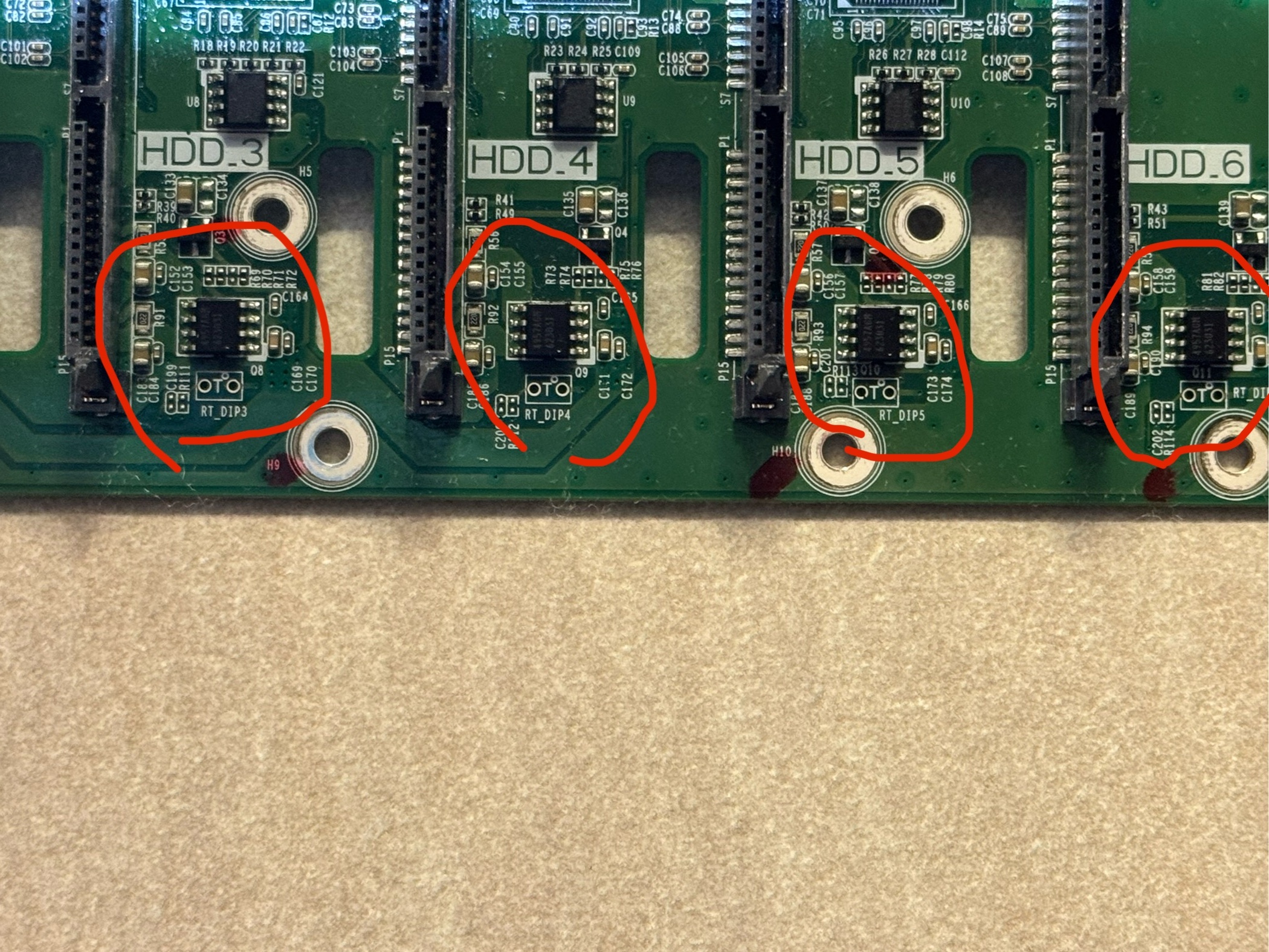

Ho cercato un po' in rete, in particolare nei forum in lingua inglese, e potrebbe trattarsi di un problema al "backplane", cioè alla scheda cui sono fisicamente collegati gli HDDs.

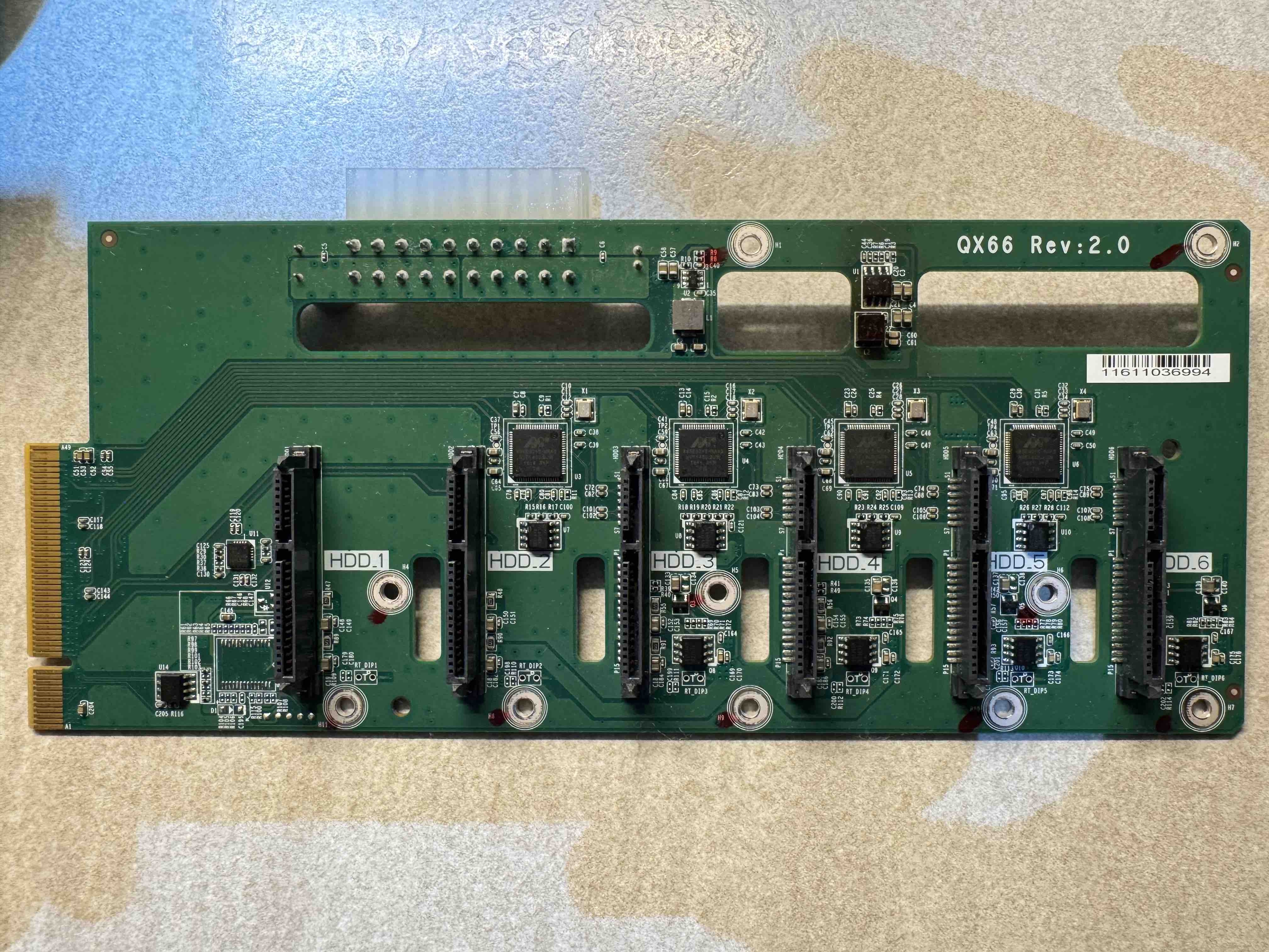

In particolare, alcune serie di nas della Qnap, tra cui la x53, hanno un problema ai mosfet 4957AGM che controllano l'erogazione della corrente verso gli HDDs.
Un caso tipico è proprio identico al mio. I primi due HDDs vengono visti perchè la relativa circuiteria SATA è sulla scheda madre mentre i restanti quattro improvvisamente non vengono visti più perchè la circuiteria di controllo degli slot 3,4,5, e 6 si trova invece sul backplane.
Qualcuno dice di aver risolto sostituendo i 4957AGM. Qualcun altro invece ponticellando alcuni pin di questi 4957AGM in modo da bypassarli.
Ho aperto un ticket ma la vedo male ...

Re: TS-653A e DataVol1 sparito (solo i primi due HDDs funzionanti). Problema al backplate?
Si può essere, perchè il Celeron N3150 ha 2 canali sata. Le restanti porte sata sono utilizzate attraverso il canale PCI.

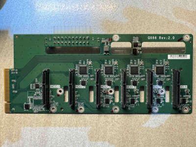

Nel frattempo, ieri sera mi sono fatto venire un'idea un po' pazza.
Considerata l'alta probabilità che il problema sia nei mosfet che gestiscono l'alimentazione delle 4 bay SATA, mi sono detto che, teoricamente, collegando i tre hdd al backplane con delle prolunghe SATA maschio-femmina e alimentandoli con un alimentatore esterno potrei accroccare una soluzione tampone.
Ieri sera ho acquistato sul sito delle amazzoni un alimentatore PC economico, alcune prolunghe SATA maschio femmina e alcuni cavi di alimentazione SATA. Domani dovrebbe arrivare tutto e, se la sera non svengo dalla stanchezza, faccio un tentativo.
Per ingannare l'attesa, questa sera ho smontato il backplane, l'ho pulito dalla polvere e l'ho rimontato.
Da un esame visivo non sembra avere danni.

Passando al baclplane, non credo siano quelli evidenziati, difficile che si siano rotti tutti e 4 contemporaneamente, perso più all'integrato alla sinistra della scritta QX66, oppure qualcosa sulla scheda madre.

Certamente hai ragione, era solo per evidenziare la presenza dei quattro mosfet sulla scheda.Passando al baclplane, non credo siano quelli evidenziati, difficile che si siano rotti tutti e 4 contemporaneamente, perso più all'integrato alla sinistra della scritta QX66, oppure qualcosa sulla scheda madre.
Vai a a capire quali e quanti potrebbero essere andati.
Senza strumentazione e senza competenze non saprei proprio dire ...

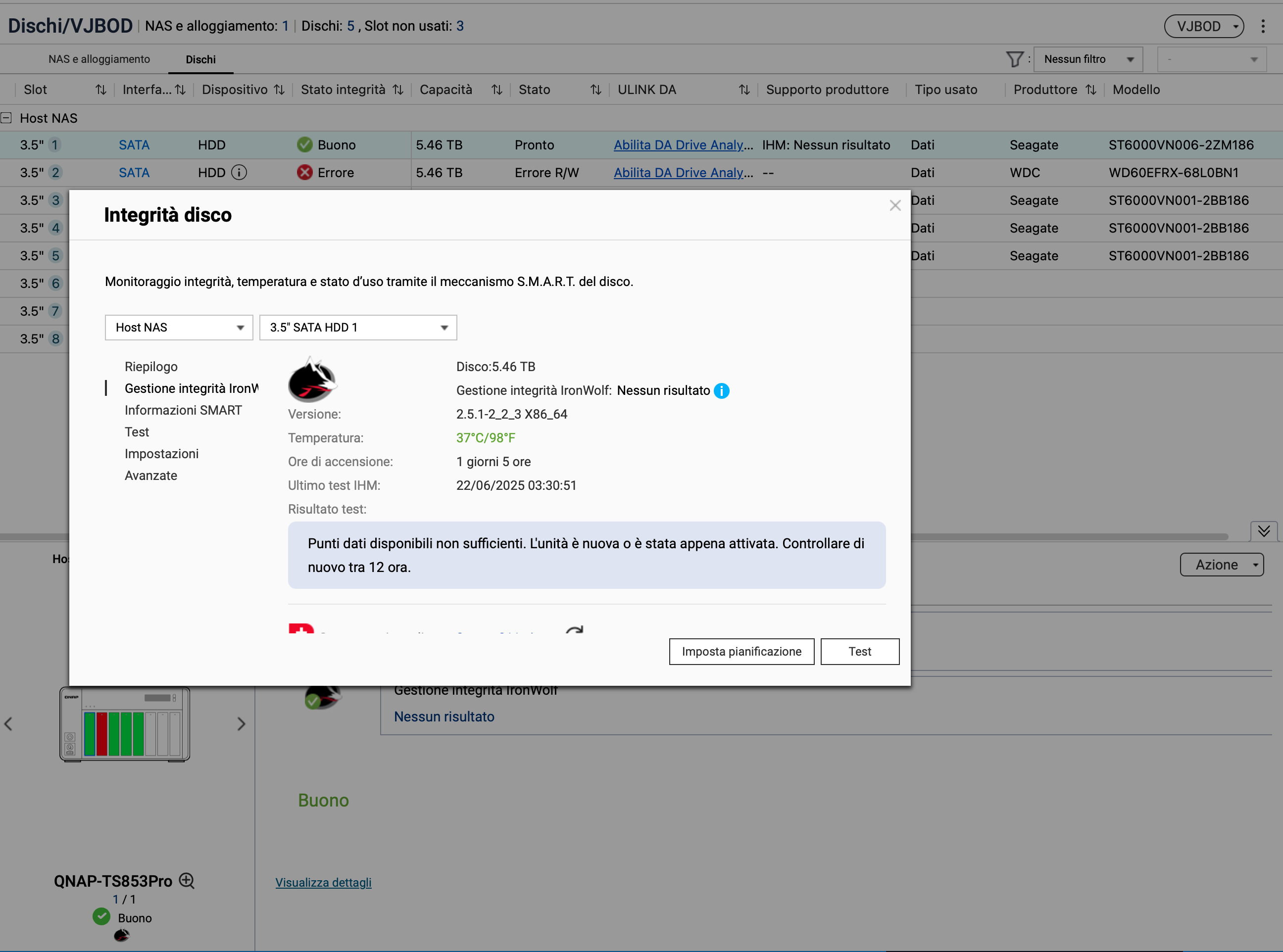

Allora, aggiorno il thread a beneficio di chi può essere interessato e anche per mio beneficio, visto che imparo sempre qualcosa.
Stamani sono riuscito a ritirare il TS-853 Pro e nel primo pomeriggio è arrivato anche il nuovo Seagate 6TB che avevo ordinato ieri sera, sul sito delle Amazzoni, visto i pessimi segnali dati dal WD Red nr. 1 del pool che devo migrare.
Ho fatto partire la procedura di configurazione iniziale e subito il primo problema.
Il WD Red 6TB nr. 1 del pool non veniva visto dal TS-853 Pro e la procedura non poteva avanzare.
Rumori terribili e hd sicuramente andato
Allora ho inserito il WD Red 6TB nr. 2 e la configurazione iniziale finalmente è partita.
Dopo aver creato, come richiesto dal sistema, un utente admin con pass, ho fatto il login.
Ho quindi ripristinato le impostazioni ma al termine non mi è stato chiesto se riavviare il nas oppure se mantenerlo spento.
Semplicemente, dopo il ripristino delle impostazioni, non accadeva niente.
Ho provato allora a spegnere il NAS tramite QTS ma lo spegnimento andava in loop senza concludersi.
Dopo un refresh del browser ho capito che, dopo aver ripristinato le impostazioni, in pratica ero ancora nel sistema ma come se avessi fatto un logout.
Allora ho fatto davvero un logout e sono entrato con il mio consueto account admin personalizzato (che nel frattempo era stato recuperato grazie al ripristino delle impostazioni).
Per fortuna le impostazioni erano tutte lì ma il Volume non risultava montato (per forza, essendo presente solo il disco nr. 2) e molte app, tra cui File Station, non partivano. Ovviamente non potevo nemmeno aggiornare le app che lo richiedevano.
Come aveva consigliato @PiaNi, ho quindi spento il nas e installato i restanti hd nr.3, 4 e 5.
Al riavvio gli hd nr. 2, 3, 4 e 5 sono stati visti tutti dal sistema ma naturalmente il Volume non veniva ancora montato.
Perciò ho inserito il nuovo hd Seagate 6TB nello slot nr.1 ed è partita la ricostruzione.
Al momento restano 12h e 23 minuti.
A domani per una nuova puntata ....

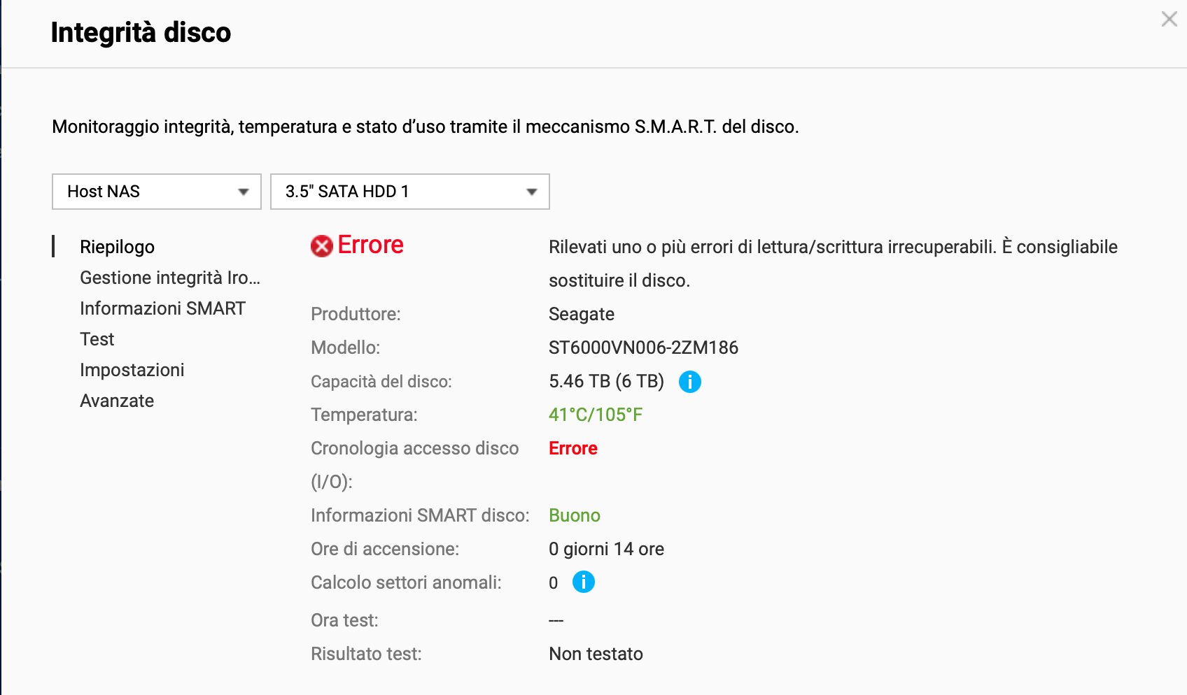

E niente... sono proprio sfortunato.
Stamani ho trovato "Errore Disco" per ben due HDD; sia per il nuovo Seagate 6TB (arrivato ieri), che avevo inserito nello slot 1, sia per un vecchio WD Red 6TB nello slot 2.
Per il WD Red ci sta perchè ha più di cinque anni di servizio. L'errore sul nuovo Seagate invece mi ha spiazzato.
Ho avviato la "scansione dei blocchi rovinati" sul Seagate, selezionando l'opzione di cancellare l'anomalia se non vengono registrati errori.
Non so se fare altrettanto anche con il WD Red che, tutto considerato, potrebbe essere davvero arrivato a fine ciclo.
Quando scrivevo di avviare il TS-853 con un disco, mi riferivo ad un disco terzo.
E serve per verificare il funzionamento dl nas, oltre che per equiparare i due firmware.
Cmq un problema simile mi è capitato a febbraio sul 473. Avvio il nas, errore sul disco 2, cambio il disco parte la ricostruzione del raid 5 (era un raid 5 di 3 dischi). Durante la ricostruzione partita da pochi minuti, ecco un errore sul disco 3. Ovviamente non ho più recuperato quel raid, però è stato un'ottima esperienza, perchè ho scoperto che il software per windows di western digital (adesso non ricordo il nome, forse ssd dashboard) è più efficace nel correggere i settore pendenti rispetto al vecchio Data Lifeguard Diagnostic for Windows, sempre di wester digital.
Poche settimane fa però western digital, ha ulterirmente fatto delle modifiche ai loro software, SSD dashboard "vede" solo gli ssd di WD e Sandisk, ed il nuovo Kitfox va usato per i dischi meccanici.
Purtroppo i dischi meccanici non sanno più imballarli per bene, ed ogni volta che ti arriva è un terno al lotto.

L'aggiornamento della sera è che, alla fine della scansione settori del nuovo Seagate Ironwolf 6TB, quest'ultimo è tornato verde.
Non sono ancora disponibili i risultati previsionali sull'integrità da parte di ULINK DA Drive Analyzer perchè, a quello che leggo, deve passare un po' di tempo dalla prima installazione.
Spero di potermi fidare e, soprattutto, che non mi riservi altre sorprese.
Ora seguo i tuoi consigli e mi concentro sul vecchio WD Red nello slot 2.
Scarico WD KitFox e lo provo con Parallels. Vediamo se riesco a farlo andare avanti un altro po'.
Altrimenti sostituire anche questo sarà un bel salasso.
