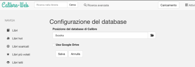

sto provando Calibre Web (l'ho preso dalla repository linuxserver su hub docker) e devo ringraziarti.
E' veramente molto interessante la possibilità di centralizzare sul nas la biblioteca di Calibre e di accedervi da ogni dispositivo mobile dentro casa.
Per quanto riguarda il tuo problema, io non ho avuto difficoltà.
Come riportato anche sulla pagina di linuxserver https://hub.docker.com/r/linuxserver/calibre-web basta usare /books come posizione della propria libreria.
Ti allego uno screenshot

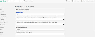

Qualora tu non stia utilizzando docker, la porta puoi impostarla anche dall'interno dell'app, una volta lanciata.
Puoi trovare la relativa voce nel pannello Amministratore.
Ti allego uno screenshot.

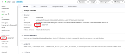

Comunque, nel caso non sia stato chiaro, la porta che mi cambia ogni volta che fermo e riavvio il comtainer calibre-web, è la porta di inoltro.
Ti allego uno screenshot dove ho evidenziato al porta che cambia.

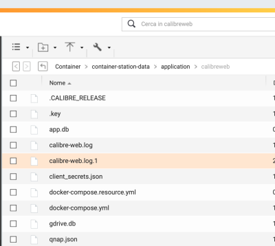

lucam1970
Messaggi: 792
Iscritto il: 28/01/2012, 1:02
Re: calibre-web su container station
Messaggio da lucam1970 »
ciao,

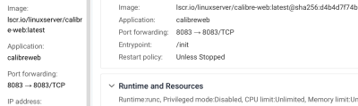

ti allego un paio di screenshot.
Uno con la schermata di configurazione dove puoi vedere che ho la porta fissa a 8083.
Un secondo screenshot con il percorso di File Station 5 per trovare il file docker-compose.yml.
A tal ultimo proposito, tieni conto che questa e diverse altre app le avevo configurate con Container Station 2, che aveva una funzione interna per editare la configurazione del docker compose.
Da quando sono passato a Container Station 3 (che mi ha importato le app precedentemente impostate con la versione 2) non ho ancora capito come si fa.
L'unica soluzione che ho trovato è fermare il container, apportare le modifiche che mi interessano al file docker-compose.yml (ogni app dovrebbe avere il proprio) e far ripartire il container.

Purtroppo non trovo il file docker-compose.yml relativo a calibre-veb.

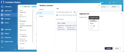

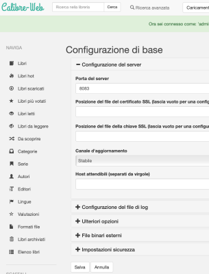

Comunque ho risolto cambiando la configurazione rete del container, eliminando la modalità NAT (Predefinita) e aggiuggendo la modalità Bridge; poi, da Calibre-web, alla "configurazione di base", "configurazione del server", ho impostato la "porta del server" che volevo.
Allego screenshot
