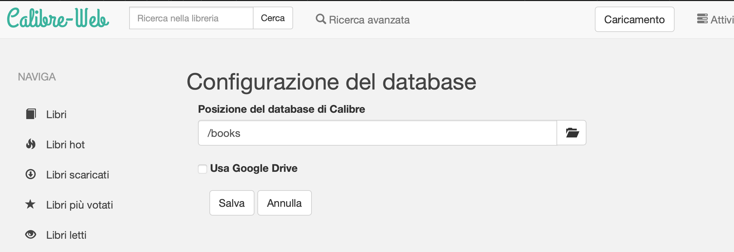

ciao,
sto provando Calibre Web (l'ho preso dalla repository linuxserver su hub docker) e devo ringraziarti.
E' veramente molto interessante la possibilità di centralizzare sul nas la biblioteca di Calibre e di accedervi da ogni dispositivo mobile dentro casa.
Per quanto riguarda il tuo problema, io non ho avuto difficoltà.
Come riportato anche sulla pagina di linuxserver https://hub.docker.com/r/linuxserver/calibre-web basta usare /books come posizione della propria libreria.
Ti allego uno screenshot

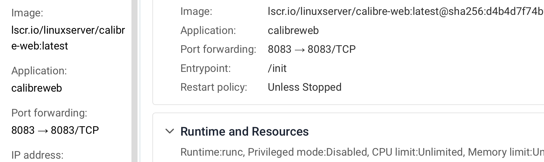

Re: calibre-web su container station
ciao,
immaginando che tu stia utilizzando docker e quindi Container Station, puoi impostare la porta in modo fisso direttamente nel file docker-compose.yml
Il mio è impostato come puoi leggere di seguito:
Codice: Seleziona tutto
version: "2.1"
services:
calibreweb:
image: lscr.io/linuxserver/calibre-web:latest
container_name: calibreweb
environment:
#- PUID=1000
#- PGID=1000
- TZ=Etc/UTC
- DOCKER_MODS=linuxserver/mods:universal-calibre #optional
- OAUTHLIB_RELAX_TOKEN_SCOPE=1 #optional
volumes:
- "/share/CACHEDEV1_DATA/Container/container-station-data/application/calibreweb:/config:rw"
- "/share/CACHEDEV2_DATA/Storage/Bookshelf/Calibre-Web:/books:rw"
ports:
- 8083:8083
restart: unless-stopped
Qualora tu non stia utilizzando docker, la porta puoi impostarla anche dall'interno dell'app, una volta lanciata.
Puoi trovare la relativa voce nel pannello Amministratore.
Ti allego uno screenshot.
Spero di essere stato di aiuto

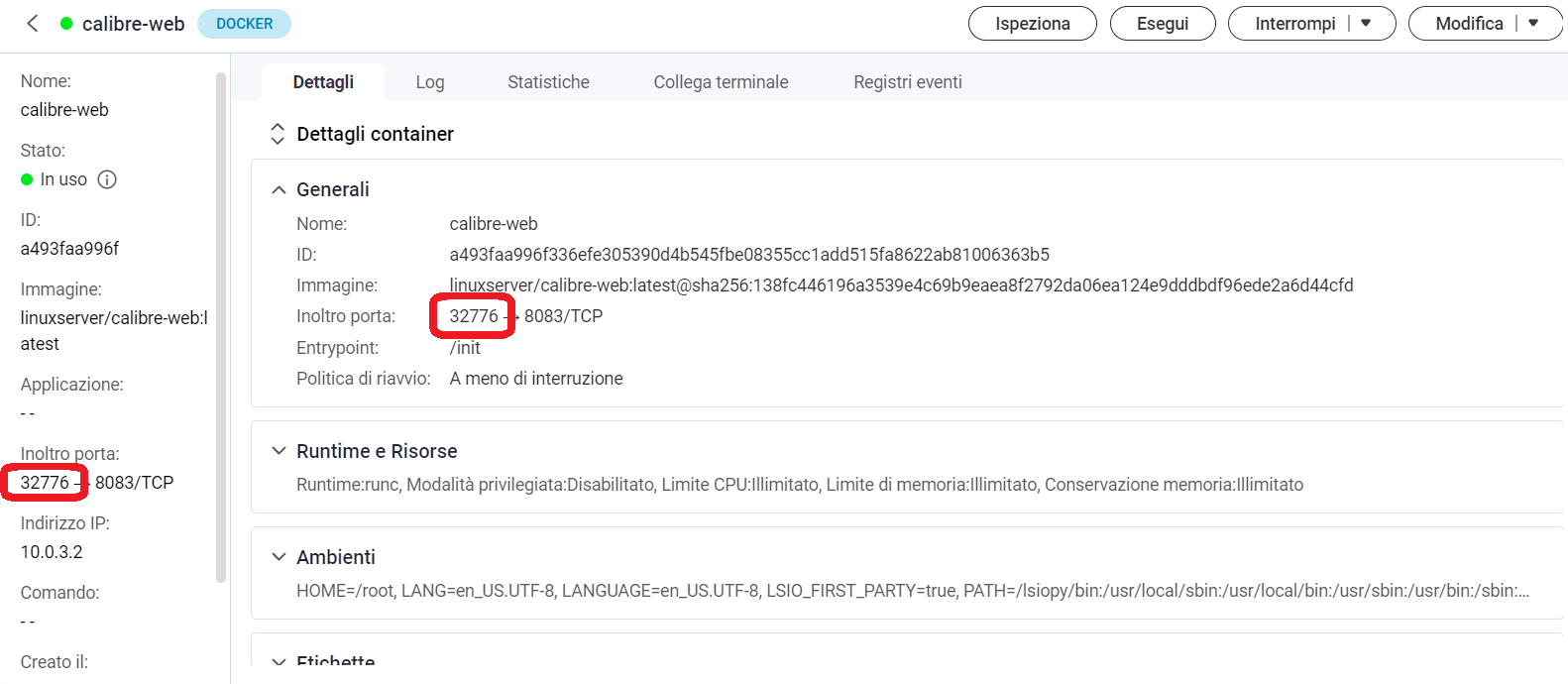

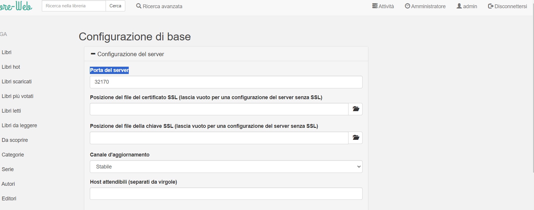

Non riesco a trovare il file docker-compose.yml. Dove lo trovo? Sto usando il WinSPC, ma non lo trovo neanche in ricerca.
Comunque, nel caso non sia stato chiaro, la porta che mi cambia ogni volta che fermo e riavvio il comtainer calibre-web, è la porta di inoltro.
Ti allego uno screenshot dove ho evidenziato al porta che cambia.

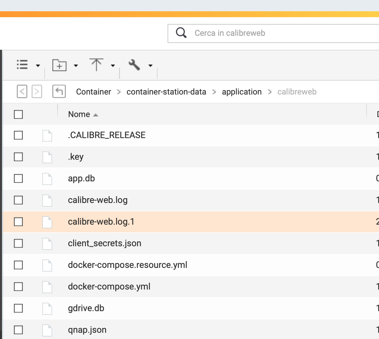

ciao,
ti allego un paio di screenshot.
Uno con la schermata di configurazione dove puoi vedere che ho la porta fissa a 8083.
Un secondo screenshot con il percorso di File Station 5 per trovare il file docker-compose.yml.
A tal ultimo proposito, tieni conto che questa e diverse altre app le avevo configurate con Container Station 2, che aveva una funzione interna per editare la configurazione del docker compose.
Da quando sono passato a Container Station 3 (che mi ha importato le app precedentemente impostate con la versione 2) non ho ancora capito come si fa.
L'unica soluzione che ho trovato è fermare il container, apportare le modifiche che mi interessano al file docker-compose.yml (ogni app dovrebbe avere il proprio) e far ripartire il container.

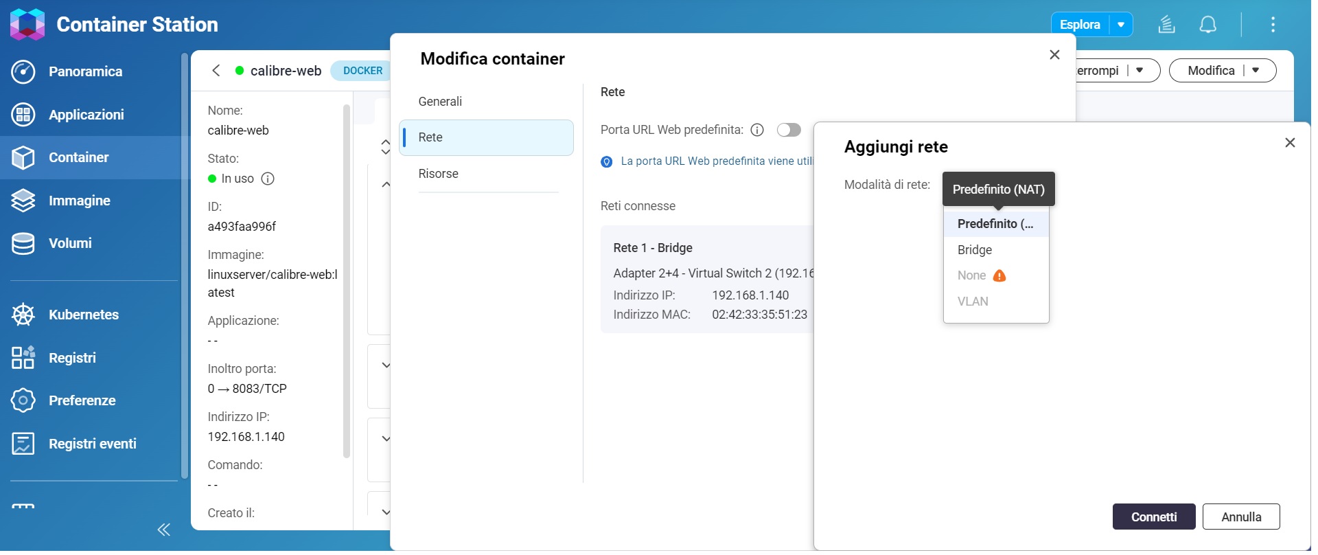

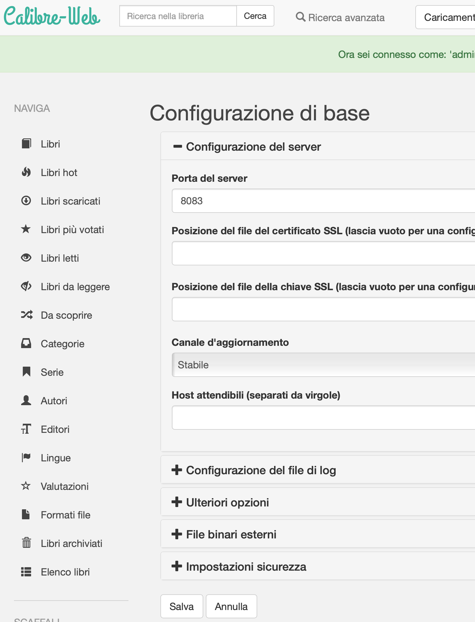

Purtroppo non trovo il file docker-compose.yml relativo a calibre-veb.
Comunque ho risolto cambiando la configurazione rete del container, eliminando la modalità NAT (Predefinita) e aggiuggendo la modalità Bridge; poi, da Calibre-web, alla "configurazione di base", "configurazione del server", ho impostato la "porta del server" che volevo.
Allego screenshot
Allego screenshot
