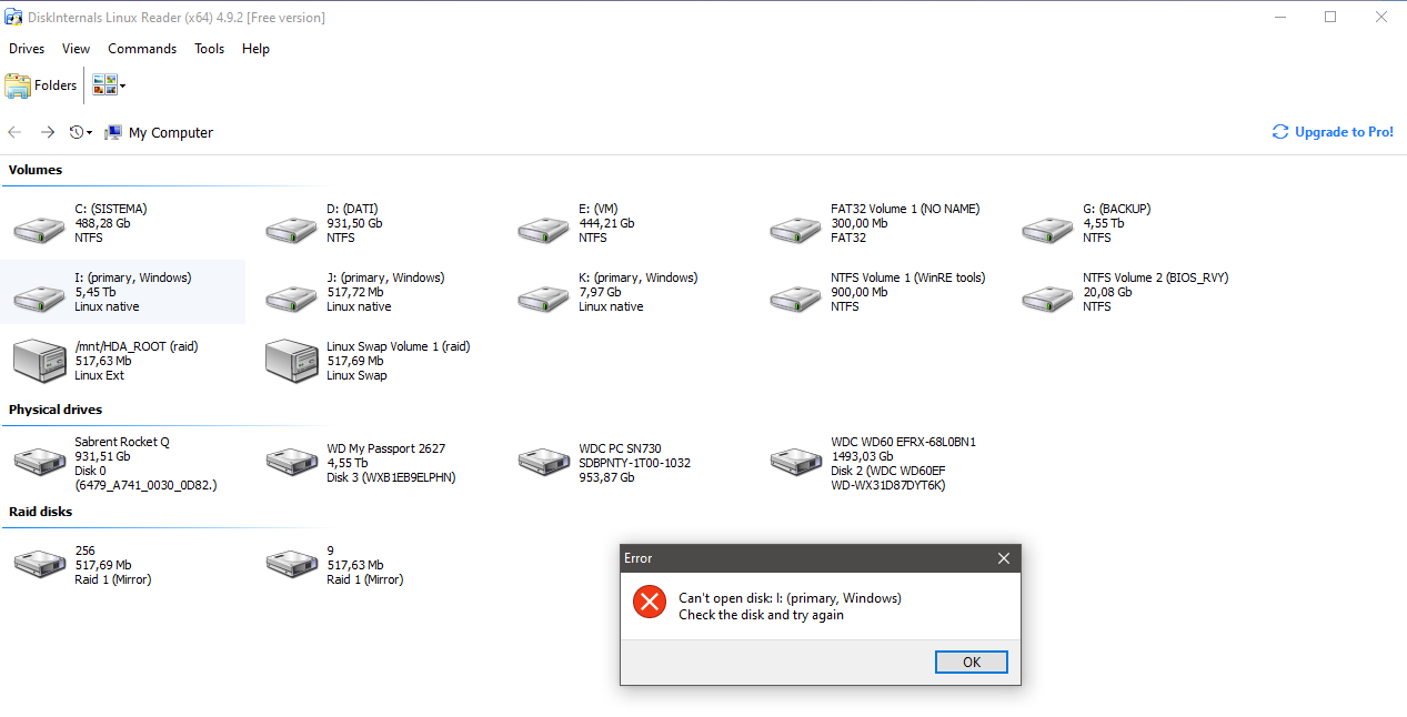

Ho scaricato l'applicativo consigliato ma purtroppo non mi fa accedere ai file.
Nell'elenco compaiono vari Volumi ma solo uno è di 5;45 Tb, gli altri sono tutti molto più piccoli.
Facendo doppio click su questo volume compare l'errore nell'immagine:
Qualche altro consiglio?

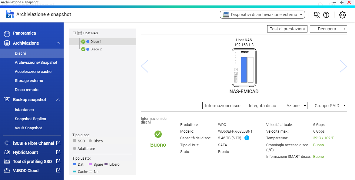

Ti allego un paio di screenshot sperando ti possano aiutare:

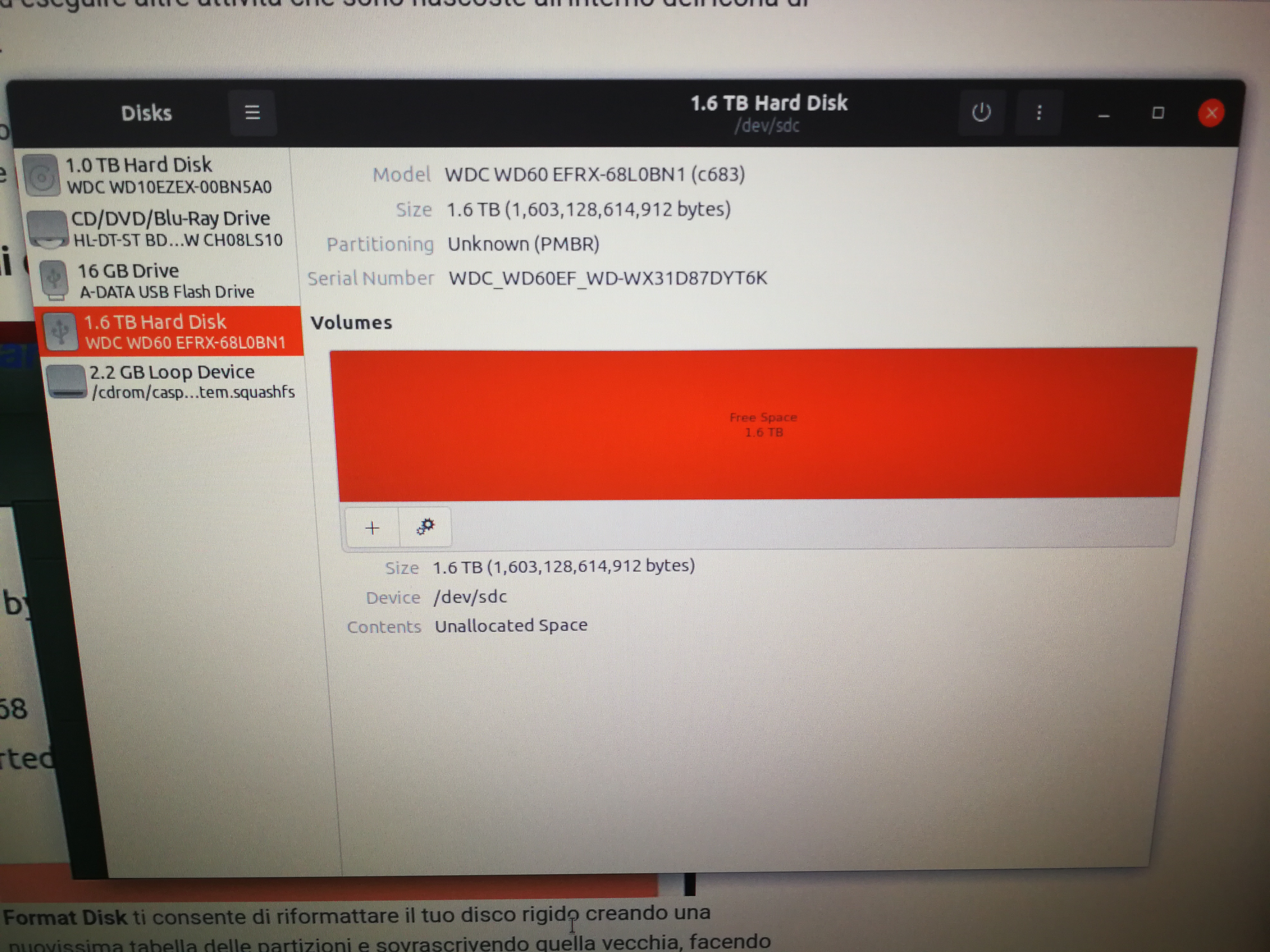

Ho installato una Live di Ubuntu, dall'Utility Disk vedo il disco che ho collegato via USB, ma indica solo una grande partizione con 1,6 Tb liberi:
In questo caso il NAS funziona e da broswer riesco scaricare i file che mi interessano (anche se con una lentezza assurda), ma se il NAS non funzionasse cosa faccio? mi sparo!????
Questa cosa della formattazione non compatibile con Windows mi fa innervosire davvero tanto.

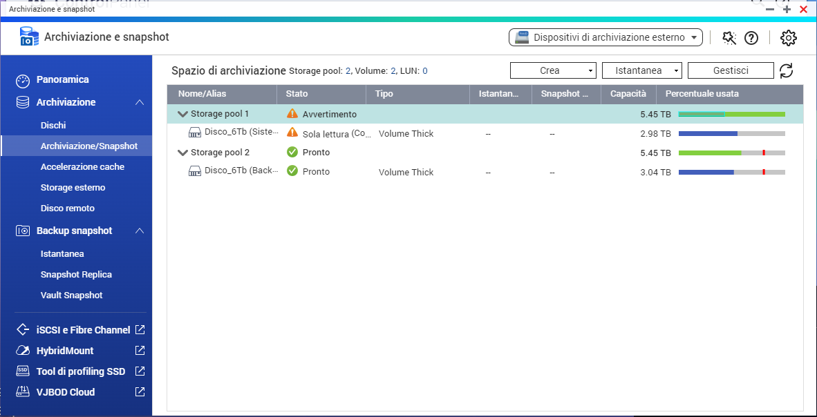

Quando tento di cancellare qualcosa va in errore e non cancella nulla.
Anche lo svuotamento dei cestini va in errore... infatti il disco è contrassegnato in sola lettura.
Non ne esco fuori, quindi ho deciso di riversare il tutto su un hardisk esterno (ci vorranno delle ore!!!) e poi formattarlo oppure fare un hard-reset (imparerò a farlo).
Tutto questo per rimetterlo in piedi, tuttavia penso che cercherò (se esiste) un NAS con Windows o formattazione compatibile degli HD; sai se esiste qualcosa del genere?

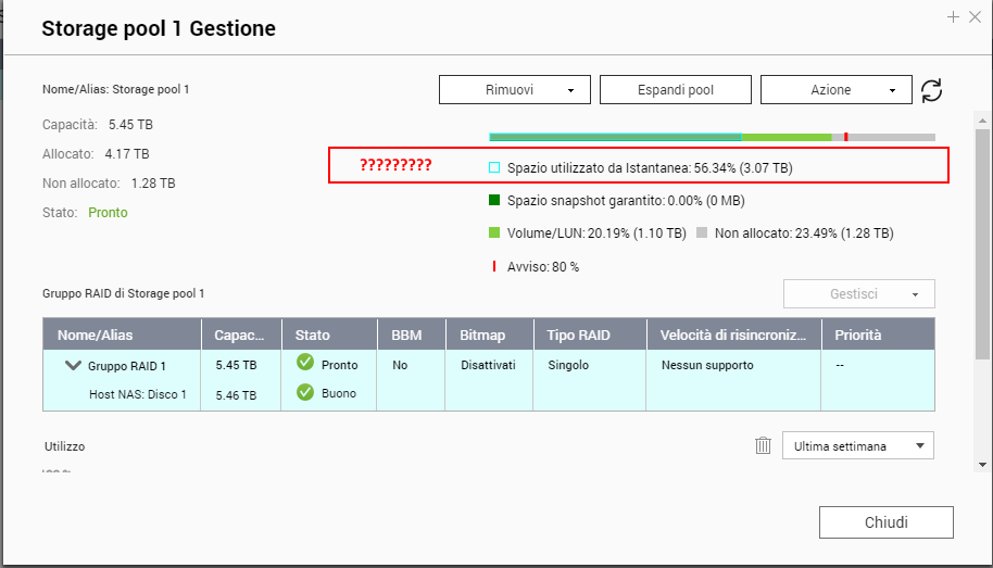

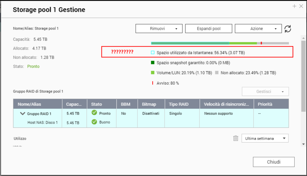

1. Parlando di Pool di Archiviazione, poichè mi dice che che lo spazio occupato dalle istantanee è del 56% pari a ben 3,07 Tb, ho rimosso tutti gli snapshat ed disabilitato lo spazio garantito per gli snapshot, ma niente continua a dirmi che lo spazio occupato da quest'ultime è di 3,07 Tb.
Come faccio a recuperare questo spazio?

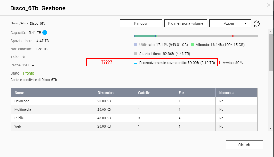

2. Parlando invece di Volume che cos'è il messaggio "Eccessivamente sovrascritto" che si vede nel seguente screenshot? E' un problema? si può risolvere?

Si le uso..., ma al momento le ho cancellare e disabilitate per capire cos'è lo spazio indicato come "spazio occupato dalle istantanee".
Mi serve capirlo perchè pur avendole cancellare, e successivamente disabilitato la creazione di nuove istantanee e rimosso lo spazio a loro riservato continua a dirmi che il 56% (pari a ben 3,07 Tb) è occupato da quest'ultime: ma non è vero!
Dopo che ho capito come viene considerato questo spazio le riabilito ma in questo caso sapendo meglio come funziona il tutto.
Domande:
1. Come posso recuperare lo spazio attualmente occupato da queste istantanee inesistenti?
2. Parlando invece di Volumi che cos'è il messaggio "Eccessivamente sovrascritto" che si vede nel seguente screenshot? E' un problema? si può risolvere?
Grazie.

Come detto ho cancellato tutti gli snapshot, disattivato lo spazio garantito che quindi è pari a 0, e disattivato gli snapshot; quindi non deve esserci spazio riservato.
Per guarda il seguente screenshot:
Se non ci sono istantanee perchè mi dice che il 56% è utilizzato da quest'ultime?
Messaggi: 4450
Re: Software per leggere dischi del QNAP da Windows
Come ho già detto, non uso le snapshot, e pertanto, neanche volumi thin o thick, perciò le mie sono solo ipotesi e supposizioni.
Mi ricordo che Luciano o FFFAB hanno scritto qualcosa a tal proposito, e anche se non usate lo spazio è comunque riservato, e ricordo che la percentuale riservata al volume delle snapshop può essere aumentato dal nas in caso di bisogno, ma una volta aumentato/riservato, non torna indietro.
Ma prendi quanto scritto con le pinze.
