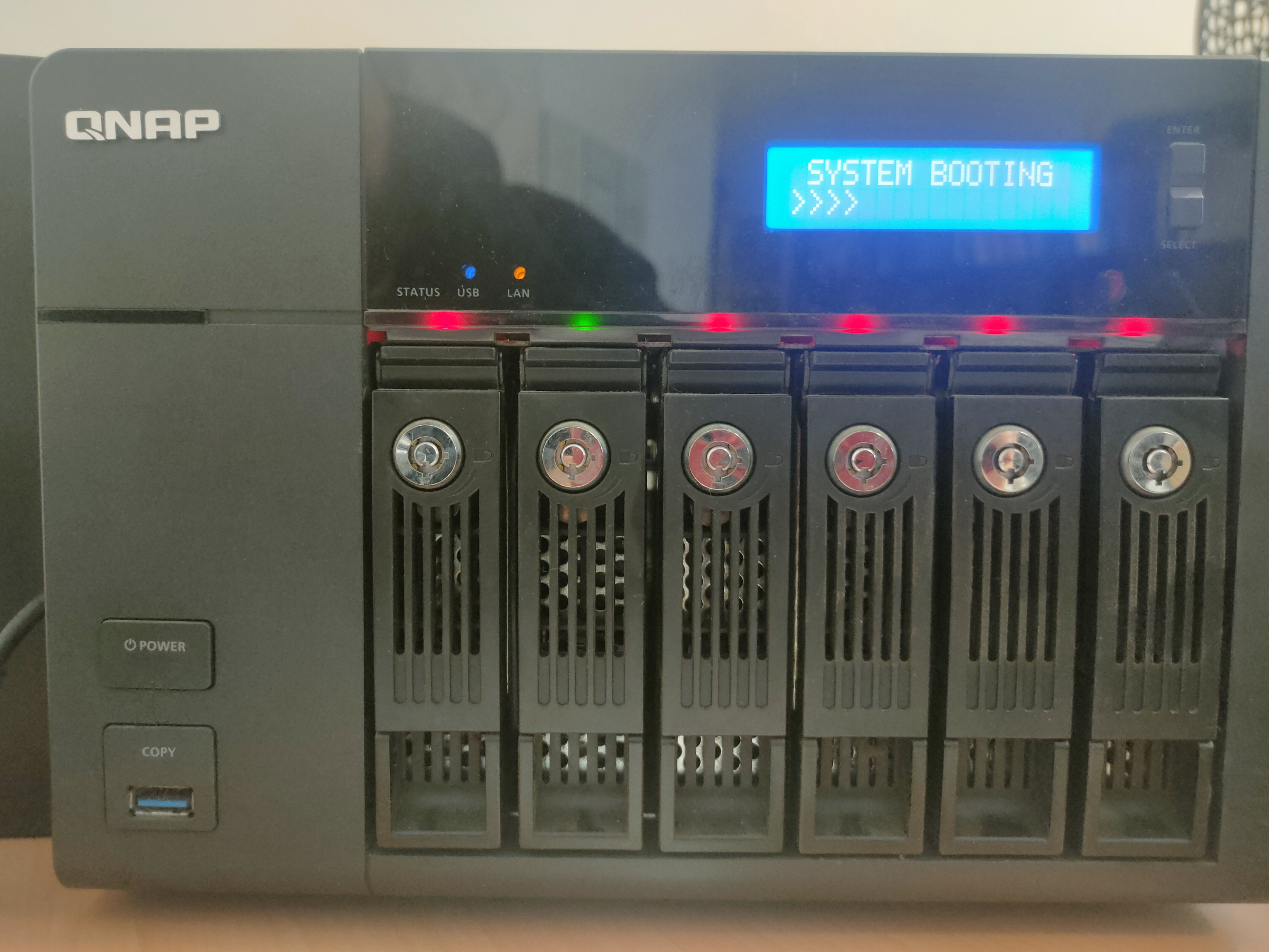

Avevo notato tutte le luci degli hd rosse ed ho dovuto spegnerlo con il tasto power ...
Qualcosa di simile?

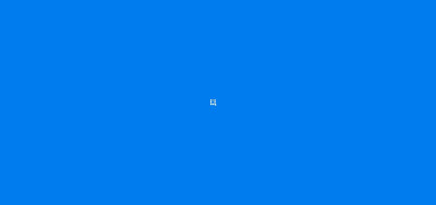

ciao scusa sei piu' riuscito a risolvere il problema del riavvio? Io ho effetuato l'upgrade al'ultimo firmaware ed ora non riesco piu' a "loggarmi" Inserisco la login e la password e rimane bloccato con la finestra sfondo blu con il mezzo il logo di Qnap che con l'animazione che fa intendere che sta caricando ... ma rimane li' ...sino a quando non lo resetto.
Messaggi: 8710
Re: Nas non si riavvia dopo aggiornamento
flaiale ha scritto: 15/03/2022, 8:46 ciao scusa sei piu' riuscito a risolvere il problema del riavvio? Io ho effetuato l'upgrade al'ultimo firmaware ed ora non riesco piu' a "loggarmi" Inserisco la login e la password e rimane bloccato con la finestra sfondo blu con il mezzo il logo di Qnap che con l'animazione che fa intendere che sta caricando ... ma rimane li' ...sino a quando non lo resetto.
Se non hai ancora risolto, prova a fare il reset col pulsantino posto sul retro, tienilo premuto 3 secondi fino al beep e poi lascialo subito.
