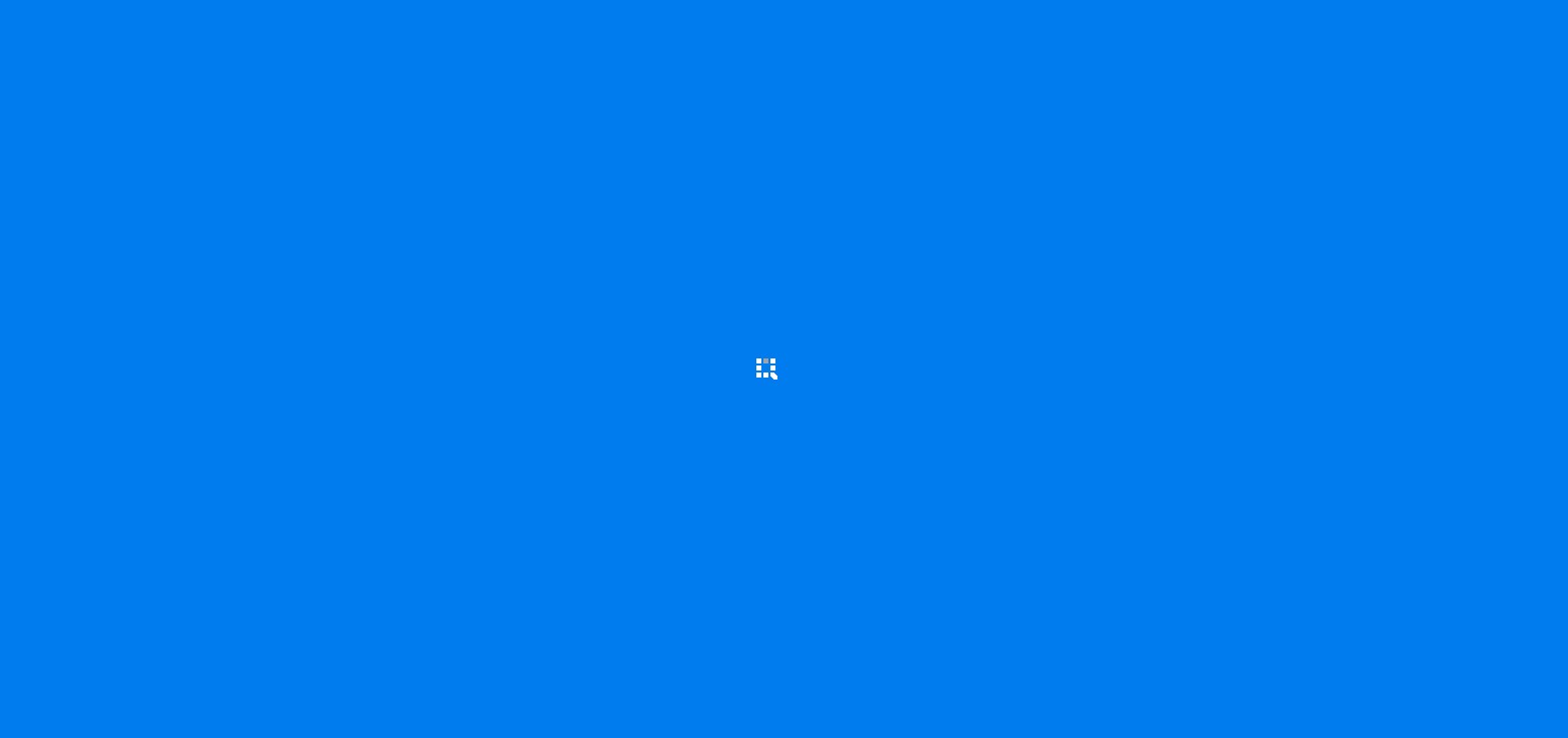

ciao scusa sei piu' riuscito a risolvere il problema del riavvio? Io ho effetuato l'upgrade al'ultimo firmaware ed ora non riesco piu' a "loggarmi" Inserisco la login e la password e rimane bloccato con la finestra sfondo blu con il mezzo il logo di Qnap che con l'animazione che fa intendere che sta caricando ... ma rimane li' ...sino a quando non lo resetto.camon60 ha scritto: 02/03/2022, 14:25 succede anche a me, ho un TS-253A e, a parte i primi 3/4 update, dopo ogni aggiornamento devo spegnere con tasto power e riaccendere
Re: Nas non si riavvia dopo aggiornamento
Se non hai ancora risolto, prova a fare il reset col pulsantino posto sul retro, tienilo premuto 3 secondi fino al beep e poi lascialo subito.flaiale ha scritto: 15/03/2022, 8:46 ciao scusa sei piu' riuscito a risolvere il problema del riavvio? Io ho effetuato l'upgrade al'ultimo firmaware ed ora non riesco piu' a "loggarmi" Inserisco la login e la password e rimane bloccato con la finestra sfondo blu con il mezzo il logo di Qnap che con l'animazione che fa intendere che sta caricando ... ma rimane li' ...sino a quando non lo resetto.
