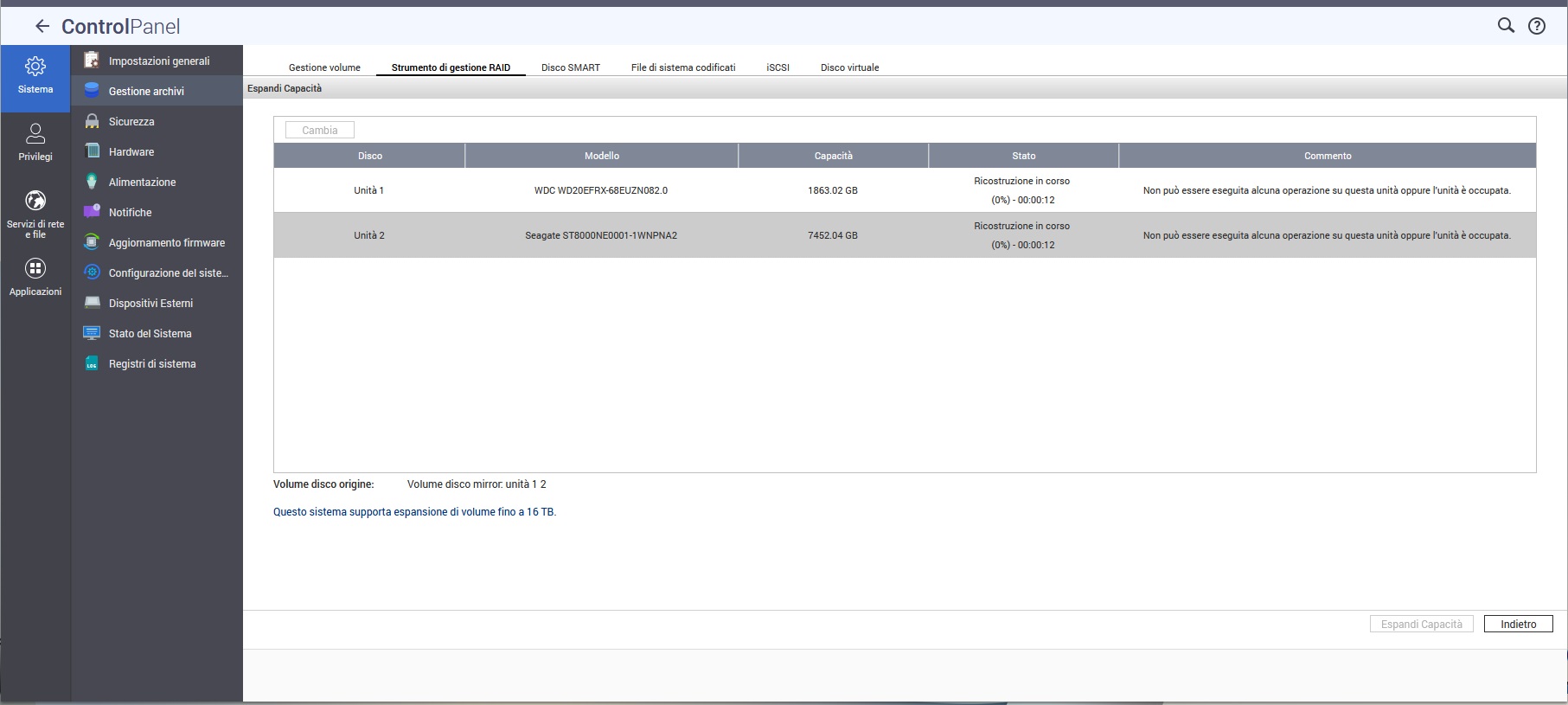

Procedura:
Sono andato su: Menu - Sistema - Gestione Archivi - Strumento Gestione RAID
Selezionato il Raid nel menu a tendina ho cliccato su - Cambia
Il gruppo raid si è aperto visualizzando i due dischi che lo componevano
Ho selezionato il Drive 2 e avviato Espansione capacità
Dopo aver emesso due segnali acustici il sistema mi ha chiesto di rimuovere l'unità 2
Ho staccato il disco e rimpiazzato con il nuovo
Questo lo screen attuale
Qnap TS-251B 8Gb - 2x Seagate ST4000VNZ08 IronWolf Raid1 - Ups CyberPower DL650ELCD
Re: Formattazione in raid 1
Ok, qui tutto a posto: aspetta che arrivi alla fine, poi riavvia il NAS ed infine riesegui la stessa operazione per il disco 1.
