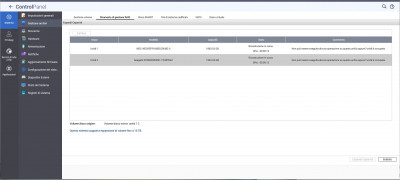

Re: Formattazione in raid 1
Buongiorno
Stamattina mi ci sono rimesso...
Procedura:
Sono andato su: Menu - Sistema - Gestione Archivi - Strumento Gestione RAID
Selezionato il Raid nel menu a tendina ho cliccato su - Cambia
Il gruppo raid si è aperto visualizzando i due dischi che lo componevano
Ho selezionato il Drive 2 e avviato Espansione capacità
Dopo aver emesso due segnali acustici il sistema mi ha chiesto di rimuovere l'unità 2
Ho staccato il disco e rimpiazzato con il nuovo
Questo lo screen attuale
Procedura:
Qnap TS-251B 8Gb - 2x Seagate ST4000VNZ08 IronWolf Raid1 - Ups CyberPower DL650ELCD
Ok, qui tutto a posto: aspetta che arrivi alla fine, poi riavvia il NAS ed infine riesegui la stessa operazione per il disco 1.

Avendo salvato i dati ho provato a reinizializzare il Nas, il qfinder leggeva correttamente il nas ma il logon mi riportava password errata.
Ho quindi provato il reset del sistema utilizzando questa guida:
https://www.qnap.com/it-it/how-to/faq/a ... -fabbrica/
Arrivato al punto #6
Arrivato a circa il 12% la pagina mi ha riportato l'errore - 0007 - impossibile proseguire con l'aggiornamento del sistema.
Ho già controllato, è un errore così generico da significare tutto e niente.
Facendo il refresh della pagina il nas ha generato il file - quick.cgi -
A questo punto penso che l'udate abbia in parte rimosso il firmware residente e che quindi non resti che reinizializzare tutto ex novo.
Ho aperto un ticket in assistenza Qnap, aspetto risposta, tanto hanno detto che bisogna stare tutti a casa...
Vi tengo aggiornati, è un caso interessante, la soluzione, qual'essa sia, puo essere utile ad altri con simili problemi.
Ho scaricato dal sito l'ultimo Qts e manualmente ho avviato l'upgrade.A questo punto, potrebbe essere richiesto di aggiornare il firmware.
È possibile aggiornarlo adesso o ignorare questo passaggio e aggiornare il NAS successivamente.
