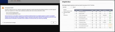

In seguito a un test bad blocks mi sono ritrovato questa notifica relativa al disco 2: HD SEAGATE IronWolf 3TB montato in raid1 con un disco identico.
[Hardware Status] "Host: Disk 2": Medium error. Run a bad block scan on the drive. Replace the drive if the error persists.
(vedi allegato)
L'assistenza QNAP molto velocemente mi ha detto di procedere con la sostituzione, anche se si tratta solo di un avviso per 8 settori.
L'assistenza SEAGATE, contattata solo per curiosità prima di procedere con l'acquisto (garanzia scaduta da 20 giorni...) è stata superba.
Innanzi tutto mi ha prolungato la garanzia per procedere con eventuale sostituzione e mi ha detto che 8 settori sono poco significativi. Molto probabilmente il test è stato falsato dagli stessi 8 settori "corrotti" che SEAGATE mette dentro i propri dischi come paragone per lo strumento proprio di analisi.
Ho poi solo provato a riavviare il NAS e il disco 2 incriminato è ritornato in buono stato con tutti i parametri corretti a zero.
Lo SMART test mi dice che è tutto ok. Il test bad blocks mi riporta la stessa notifica:
ma a differenza di prima il bollo del disco rimane verde in buono stato e tutti i valori del disco sono corretti, anche gli 8 settori incriminati sono spariti.
In sostanza, dopo il riavvio mi appare la notifica ma tutti i valori sono corretti e il disco è in buono stato.
Che fareste?

Visto che hai un raid 1, puoi rimanere così fino ad un nuovo avviso.
Re: anomalia integrità dischi
mister P ha scritto: 19/12/2019, 11:10 Che fareste?
io testerei il disco con un PC ed il software Seagate: se ti trova settori anomali (197, 198 o entrambi) ricontatterei Segate o per la sostituzione oppure per sapere come (se possibile) risolvere.
PS: L' IHM integrato nel QTS cosa dice?? Dettagli ulteriori??

PiaNi ha scritto: 19/12/2019, 11:19 Visto che hai un raid 1, puoi rimanere così fino ad un nuovo avviso.
Il fatt è che l'avviso ce l'ho comunque, ma solo se faccio io un test bad blocks (4 ore). Lo SMART test è ok.
La cosa strana è che ora nonostante la notifica il disco è in buono stato e tutti i parametri sono corretti.

FFFAB ha scritto: 19/12/2019, 11:20 PS: L' IHM integrato nel QTS cosa dice?? Dettagli ulteriori??
IHM non è integrato o perchè il disco è di due anni fa o perche è quello da 3TB e credo fosse integrato solo nei modelli di capacità superiore.
Se posso fornire altri dettagli, volentieri, ma non saprei quali.

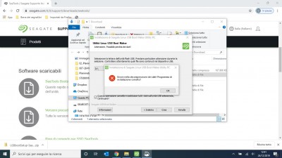

Intanto ho visto che c'è anche una versione di SeaTools bootable, ma questo è il risultato...
Messaggi: 4472
mister P ha scritto: 24/12/2019, 13:03 Quindi non basta solo copiare i file sulla chiavetta?
No
