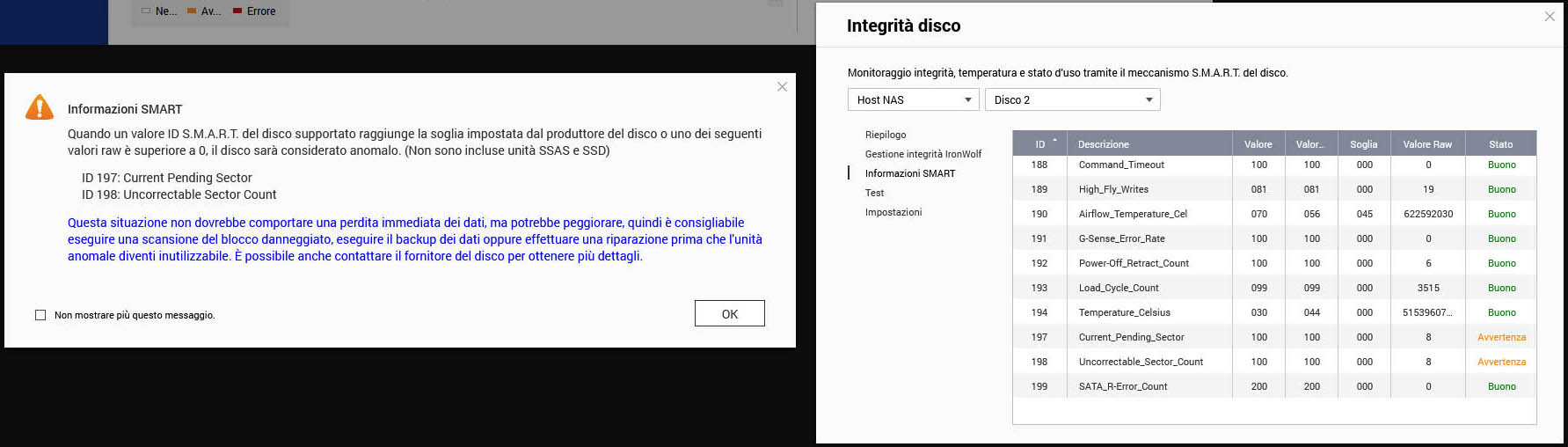

In seguito a un test bad blocks mi sono ritrovato questa notifica relativa al disco 2: HD SEAGATE IronWolf 3TB montato in raid1 con un disco identico.
[Hardware Status] "Host: Disk 2": Medium error. Run a bad block scan on the drive. Replace the drive if the error persists.
(vedi allegato)
L'assistenza QNAP molto velocemente mi ha detto di procedere con la sostituzione, anche se si tratta solo di un avviso per 8 settori.
L'assistenza SEAGATE, contattata solo per curiosità prima di procedere con l'acquisto (garanzia scaduta da 20 giorni...) è stata superba.
Innanzi tutto mi ha prolungato la garanzia per procedere con eventuale sostituzione e mi ha detto che 8 settori sono poco significativi. Molto probabilmente il test è stato falsato dagli stessi 8 settori "corrotti" che SEAGATE mette dentro i propri dischi come paragone per lo strumento proprio di analisi.
Ho poi solo provato a riavviare il NAS e il disco 2 incriminato è ritornato in buono stato con tutti i parametri corretti a zero.
Lo SMART test mi dice che è tutto ok. Il test bad blocks mi riporta la stessa notifica:
ma a differenza di prima il bollo del disco rimane verde in buono stato e tutti i valori del disco sono corretti, anche gli 8 settori incriminati sono spariti.
In sostanza, dopo il riavvio mi appare la notifica ma tutti i valori sono corretti e il disco è in buono stato.
Che fareste?
(vedi allegato)

Re: anomalia integrità dischi
Visto che hai un raid 1, puoi rimanere così fino ad un nuovo avviso.
io testerei il disco con un PC ed il software Seagate: se ti trova settori anomali (197, 198 o entrambi) ricontatterei Segate o per la sostituzione oppure per sapere come (se possibile) risolvere.
PS: L' IHM integrato nel QTS cosa dice?? Dettagli ulteriori??
Il fatt è che l'avviso ce l'ho comunque, ma solo se faccio io un test bad blocks (4 ore). Lo SMART test è ok.PiaNi ha scritto: 19/12/2019, 11:19 Visto che hai un raid 1, puoi rimanere così fino ad un nuovo avviso.
La cosa strana è che ora nonostante la notifica il disco è in buono stato e tutti i parametri sono corretti.
Avevo capito che non avevi alcun avviso, adesso devi affidarti alla bonta del software Seagate.mister P ha scritto: 19/12/2019, 11:31Il fatt è che l'avviso ce l'ho comunque, ma solo se faccio io un test bad blocks (4 ore). Lo SMART test è ok.PiaNi ha scritto: 19/12/2019, 11:19 Visto che hai un raid 1, puoi rimanere così fino ad un nuovo avviso.
Non ho molta esperienza con i Seagate, ma con WD ed il relativo tool puoi fare un whrite 0 e poi un controllo settori approfondito e se il disco è ok lo è anche per il Qnap.
Domanda stupida: non è che è la vecchia notifica persistente e non eliminata??mister P ha scritto: 19/12/2019, 11:31 La cosa strana è che ora nonostante la notifica il disco è in buono stato e tutti i parametri sono corretti.
Che modello di IronW è?? ST3000VN****???
No, la notifica appare nuovamente solo se rifaccio il test bad block da 4 ore. Diversamente non appare perchè per lo SMART test è tutto ok e i pearametri pure.FFFAB ha scritto: 19/12/2019, 11:47 Domanda stupida: non è che è la vecchia notifica persistente e non eliminata??
modello: ST3000VN007

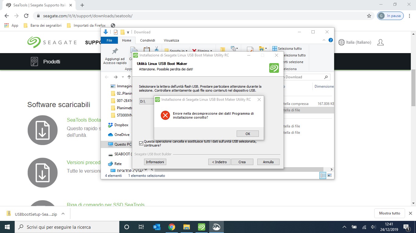

Test infinito ma almeno esito positivo.
Ora procederei con lo zero-fill come indicato, ma non riesco a far partire SeaTools per DOS (in quello per Windows la funzione erase non va).
- Scaricata l'immagine ISO da qui https://www.seagate.com/it/it/support/d ... rt-master/
- Messa su chiavetta (il portatile che sto usando non ha il lettore CD).
- Cambiato l'ordine di avvio nel BIOS per eseguire il boot dalla chiavetta.
All'avvio non sembra vedere alcun file boot e quindi parte il sistema operativo normalmente.
Nessuno che abbia voglia di dare un occhiata ai file scaricabili dalla pagina indicata per capire se sbaglio a copiare i file sulla chiavetta?
La pendrive falla con rufus: https://rufus.ie/
Il pc accetta il boot da usb?
Oppure l'erase fallo con il software WD: https://support.wdc.com/downloads.aspx?p=3&lang=en
Quindi non basta solo copiare i file sulla chiavetta?
Intanto ho visto che c'è anche una versione di SeaTools bootable, ma questo è il risultato...
No
