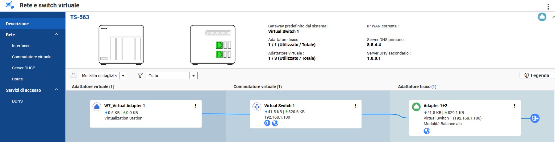

Questa è la mia configurazione con una VM Windows attiva.
Non fare caso allo mio utilizzo delle 2 porte di rete in modalita: balance-alb.
L'altra cosa da notare e che Qnap, in un'occasione di una aggiornamento firmware, ha forzato uno dei DNS facendolo coincidere con il gateway, che io ho rimodificato.
Forse serve per qualche app, ma a me con i DNS (uno di google ed uno di Cloudflare) non sto avendo problemi.
