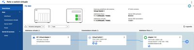

Perfetto, e se hai installato l'ultimo firmware, hai anche un visualuzzazione grafica degli switch virtuali.
Re: Virtualization Station. Perchè fa così.
Questa è la mia configurazione con una VM Windows attiva.
Non fare caso allo mio utilizzo delle 2 porte di rete in modalita: balance-alb.
L'altra cosa da notare e che Qnap, in un'occasione di una aggiornamento firmware, ha forzato uno dei DNS facendolo coincidere con il gateway, che io ho rimodificato.
Forse serve per qualche app, ma a me con i DNS (uno di google ed uno di Cloudflare) non sto avendo problemi.

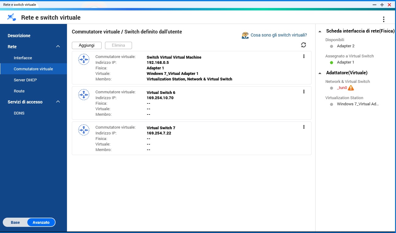

Il balance-alb praticamente riesce a raddoppiare la banda lan quindi connettendo i due cavi ad un router gigabit riesci a trasferire a due gigabit ?!?
Ecco lo screenshot. Tra l'altro ho quel punto esclamativo sulla destra e non capisco perché. Gli switch virtuali 6 e 7 non me li fa eliminare e tra l'altro hanno degli ip strani.
Ci sono varie modalità di link-aggregation. La modalità balance-alb non serve a raddoppiare la banda.spiker ha scritto: 05/10/2018, 10:49 Il balance-alb praticamente riesce a raddoppiare la banda lan quindi connettendo i due cavi ad un router gigabit riesci a trasferire a due gigabit ?!?
Per quei due switch virtuali, non so cosa suggerirti.
