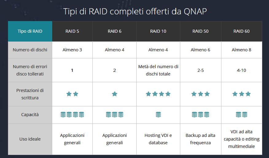

Ma santo cielo... descrizione del QTS 4.3.4 ufficiale
Se Qnap vuole giocarsi alla pari con altri lo scettro della miglior produttrice di NAS al mondo, sarebbe meglio che desse informazioni esatte e non scritte tanto per riempire le pagine web....

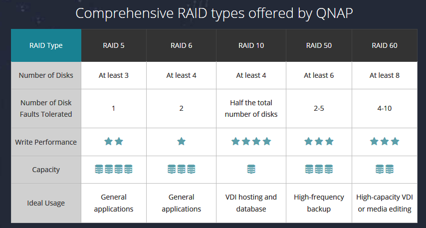

https://www.qnap.com/qts/4.3.4/en
Nella tabella dei tipi di raid trovo nella colonna del raid10 la scritta "Half the total number of disks": ovviamente anche un bambino sa che è falso. Chi li scrive questi testi??? Scaramacai o un tecnico preparato??
Questa superficialità è, a me, insopportabile!!

Ho notato che ti piace molto difendere a spada tratta Qnap anche quando non c'è proprio niente da difendere: hai qualche interesse professionale con Qnap tale che una critica getta discredito anche sulla tua persona??? : Blink :

FFFAB ha scritto: 24/12/2017, 20:07 https://www.qnap.com/qts/4.3.4/en

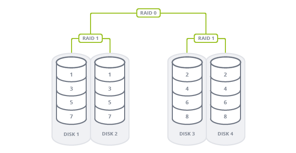

Signori, innanzitutto vi prego di comportarvi come tali evitando di scendere sul personale. In ultima analisi - dopo aver letto un pò di post - ho perso qual'è il motivo del contendere. Qualcuno mi fa un riassunto PACATO?
Un figura può aiutare?
Re: Ma santo cielo... descrizione del QTS 4.3.4 ufficiale
Salve Luciano,
molto semplicemente la tolleranza alla rottura di un raid 10 a 4 dischi è di 1 disco perchè, come è facile rilevare, se si rompono 2 dischi dello stesso raid 1, tutto l'array è perso.
Qnap ha scritto una cosa inesatta e molto fuorviante quando ha indicato sulla pagina di presentazione del 4.3.4 (trovi il link sopra) che la tolleranza all'errore è di un raid 10 è pari alla metà del totale dischi: questo è quanto ho indicato nel mio primo post, cosa che non ha generato alcun commento negativo o di critica (anzi PiaNi credo condivida...).
Parrebbe ai meno esperti (chi è esperto salta a piè pari quella tabella) che facendo un raid 10, qualunque disco si guasti si è tranquilli fino al valore pari alla metà del totale, cosa appurata non vera e che trova d'accordo anche l'altro utente.
Siccome si parla di teoria del raid (e non delle specifiche implementazioni di questo o quel produttore di hardware o software) e che la teoria non a tutti è nota (specialmente a chi acquista il primo NAS e vuole semplicemente imparare), queste considerazioni sono puramente matematiche e sono estranee a pareri personali.
La rottura di un disco è, quasi sempre, casuale e, come detto, ci si deve porre nelle condizioni peggiori, anche se rare sono possibili: il raid 5 ha tolleranza 1 QUALUNQUE DISCO, il raid 6 ha tolleranza 2 QUALUNQUE DISCO, così si misura la tolleranza (che, fra parentesi, è un numero intero e non una percentuale, trattandosi di dischi).
Basterebbe controbattere con tale teoria invece di postare, malamente, esempi che non fanno altro che creare confusione: se ho sbagliato il contenuto, dimmi dove di preciso.
Da Qnap mi aspetto (visto che non parliamo di come si coltivano i pomodori, ma di raid) più precisione, molta più precisione: mio parere personalissimo ovviamente.
