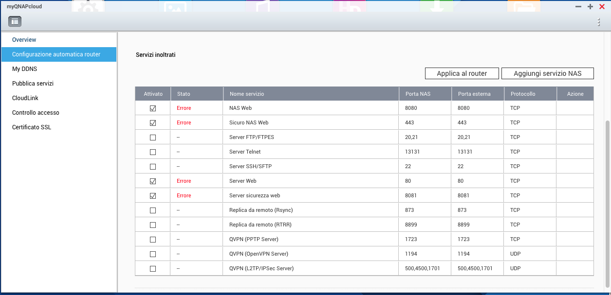

Re: backup da pc remoto su NAS TS-251
il problema sembra solo di porte.
Lancia l'interfaccia del NAS e vai in MyQnapCloud e posta la schermata "Config. automatica router" (non contiene dati significativi per "rintracciarti", quindi lascia tutto visibile).

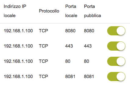

grazie ancora per i suggerimenti. in allegato i paramentri della configurazione automatica router che da quando ho messo Vodafone danno sempre errore ma sul router li ho insriti manualmente (spero che lo abbia fatto in maniera corretta). ovviamente 192.168.1.100 è l' IP interno del NAS.
inoltre lanciando dal terminale MAC nmap sul 192.168.1.100:
Guarda, così dovrebbe funzionare: non capisco l'errore da cosa possa dipendere, forse dal upnp non supportato dal router. Hai modo di provare a collegarti da remoto usando un'altra connessione che non sia la chiavetta Vodafone? Meglio da un'ADSL via cavo.
Procedi a passi, primi provi l'accesso all'interfaccia web (8080) poi la condivisione webdav.
Se è attiva, spegni la possibilità di accesso remoto alla Vodafone Station.

Ho provato a seguire una piccola guida di un membro del club, utilizzando Hybrid Back-up sync ma non riesco a fare il collegamento, pur avendo inserito i dati di impostazione richiesti.
Le domande:
1) usare Hybrid back-up sync (sincronizzazione unidirezionale/con il server remoto/utilizzando CIFS/SMB) è una procedura utile per il mio caso?
2) perché non mi da "connessione riuscita", quando imposto i parametri di connessione remota? L'indirizzo IP me lo dà corretto, il nome utente è quello del PC (che individuo su pannello di controllo), la password è quella di avvio di W10, la cartella di destinazione è quella del PC (la D:)
Grazie per l'attenzione!
