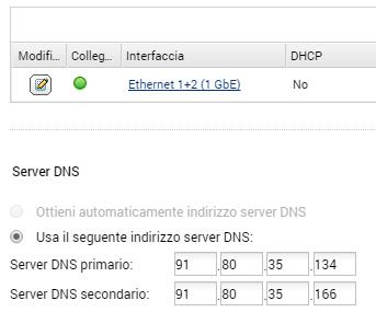

Ragazzi, qualcuno può aiutarmi?
Quelli che vedete sotto sono i parametri di DNS della connessione che ho (Vodafone), ma l'app center non ne vuol sapere di connettersi..... m'ha perso la connessione così senza motivo e ora non c'è verso di ripristinarla

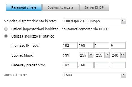

Il Gateway è giusto?

Non mi risulta di aver mai inserito il gateway per la connessione del nas. Comunque sia l'unica schermata dove vedo sia possibile impostare il gateway mi sembra questa.....ninio ha scritto:Il Gateway è giusto?

provato a chiedere a san gugol?
questo http://lab.vodafone.it/forum/viewtopic. ... 2&start=75 forse ti puo' essere di aiuto.
FYI: a me, da rete non vodafone, i dns che hai inserito non rispondono ne alle richieste ne al ping, non so se sia politica aziendale o i dns sono cambiati.

Scusatemi se insisto ma a me questa cosa manda fuori di testa.
Premetto che la mia connessione è business, quindi ho l'IP fisso, ho parlato con Vodafone e mi è stato detto che i DNS vanno bene quelli applicati e che la subnet mask è ok quella che finisce con 240. Ho configurato la porta 1194 aperta in TCP/UDP (ho letto che serve che sia aperta)............Io non so veramente dove andare ad impostare altre configurazioni di connessioni, ma sta di fatto che ad esempio "Cloud drive sync" non ne vuol sapere di connettersi ed in più nell'App Center (tutte le applicazioni) non visualizzo nulla. In pratica il Nas non esce su internet
Al vostro buon cuore........
Re: Connessione

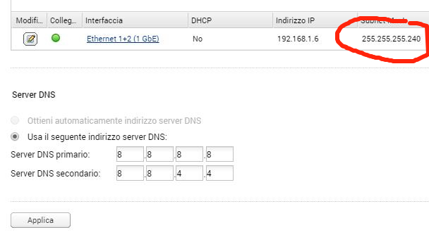

Io come DNS primario imposto il router quindi, nel tuo caso, 192.168.1.1
Mi sembra strano che la subnet finisca per 240. Significa che hai solo 16 indirizzi. Di solito si usa 255.255.255.0

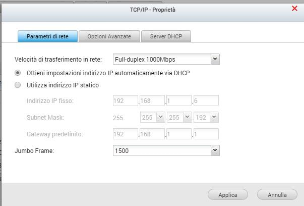

Inserendo 192.168.1.1 mi da errore, quindi non credo proprio che vada bene........ ho impostato il 255.255.255.0 e quello ok..... ma comunque non c'è verso di farla andare...........boh
