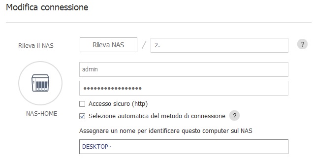

Seguendo sempre il tuo consiglio, ho attivato un utente con cui accedo al NAS in remoto.
Non riesco però a modificare la connessione del Qsync
Non c'è modo di inserire la connessione utilizzando il nuovo utente anziché "admin".
Inoltre, è giusto non flaggare "accesso sicuro"?

Già il fatto che non sia admin è moltonicolam ha scritto: 19/04/2018, 14:55 Per impostare i privilegi sufficienti, vorrei solo capire cosa è da evitare di assegnare, onde ridurre i rischi.
In teoria, dovresti attivare SOLO quello che tale utente farà, quindi, limitatamente al discorso QSync, togli tutti i protocolli di rete, FTP, SMB ecc ecc.
Anzi, lascerei proprio solo QSync e magari l'app File Station così puoi connetterti da remoto per controllare i files e, manualmente, fare operazioni su di essi. Tutto il resto non serve (A QUESTO UTENTE).
Autorizza la/le cartelle di QSync in r/w ovviamente, e nessun accesso alle restanti (o al massimo alcune che per qualche motivo potrebbero avere un riferimento con quella di QSync per spostamenti o copie).

Ah, non si fa credo. Devi ristabilire una nuova connessione al NAS usando il nuovo utente: lascia i files già sincronizzati dove stanno, così dovrebbero essere solo controllati e non ricopiati nuovamente (non ho mai provato, ma dovrebbe funzionare).Non riesco però a modificare la connessione del Qsync
Per i files che ho io, lo tengo non selezionato: ma se hai file di lavoro o cmq con informazioni sensibili ecc ecc, è meglio se lo attivi (non si sa mai). Se attivo, si utilizza la crittografia SSL per il trasferimento e per l'accesso:Inoltre, è giusto non flaggare "accesso sicuro"?
Gracias!
https://it.wikipedia.org/wiki/Transport_Layer_Security
Potresti tenerlo disattivato per la prima grossa sincronizzazione (quella che hai già fatto e che, spero, non dovrai rifare) guadagnando un minimo di velocità in più: da quel punto in poi, meglio attivo.
