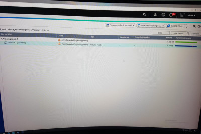

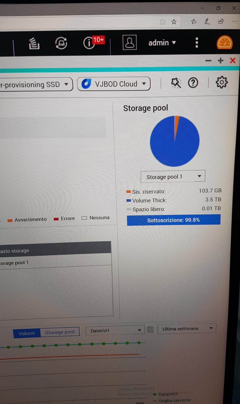

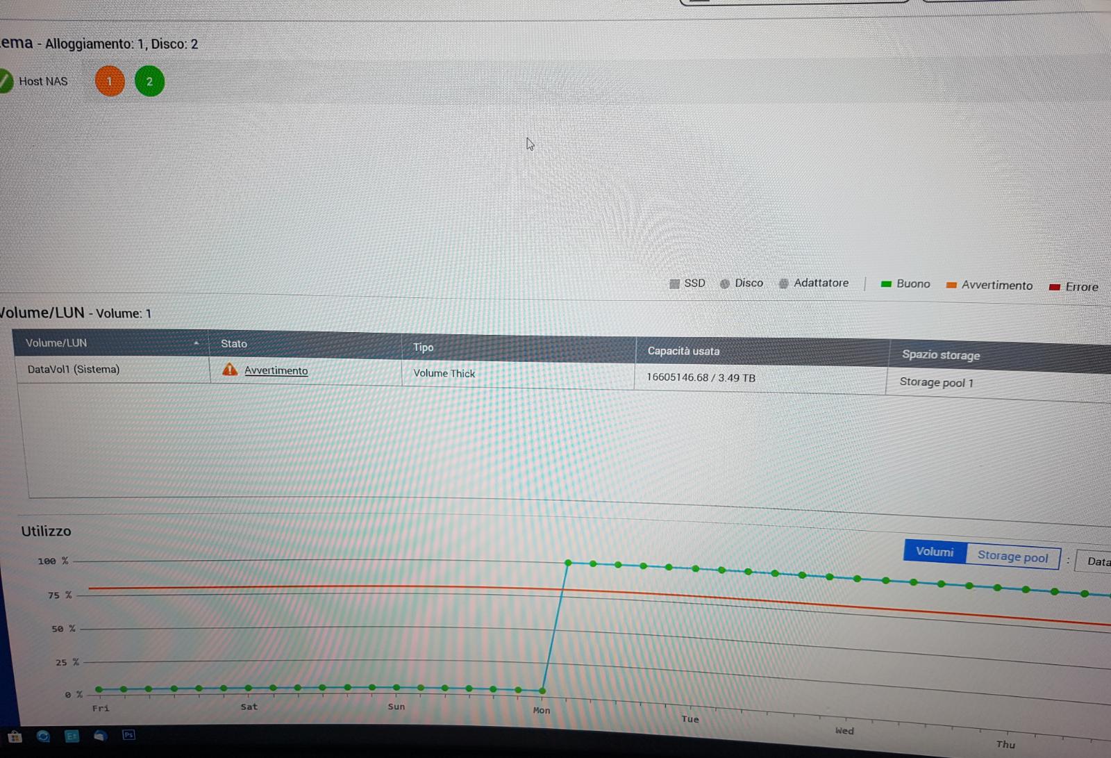

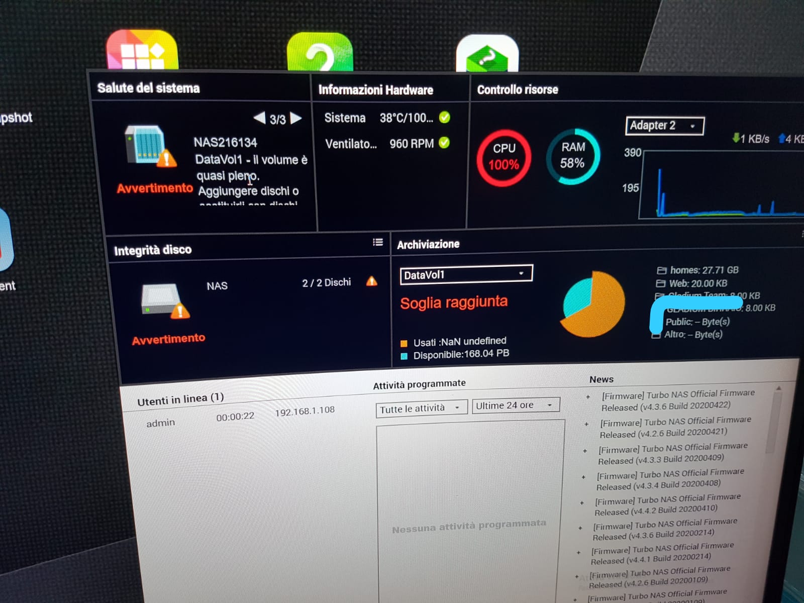

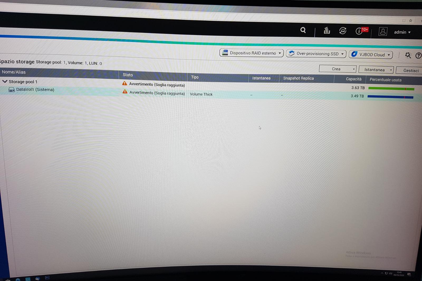

Salve a tutti, sono Anselmo è sono nuovo al mondo NAS! Ho un Nas qnap acquistato l'anno scorso, con due dischi in configurazione RAID da 3.6 TB ciascuno! I file che ho caricato tramite Qsync sono circa 160 GB, ma ho dei problemi sulla gestione memoria, dato che non mi fa connettere più i client Qsync dai vari pc di rete perchè mi dice che lo storage POOL è pieno!
Vi allego delle foto delle schermate del pannello di controllo del Nas, dove mi da evidenza di questi problemi!
Ribadisco che i file sono 160 GB circa su uno spazio di 3.6TB ....
Non riesco a capire da cosa dipenda questo problema!

Hai fatto un volume thick troppo piccolo.
Che percentuale hai inserito in fase di creazione?
