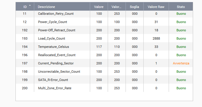

posseggo un t470 con 4 dischi WD30EFRX in raid 5. oggi mi e' comparso sul secondo disco (1620 giorni di attivita') il warning che i parametri "Current Pending Sector" e "Uncorretable Sector Count" hanno raggiunto il valore minimo fornito dal produttore.

lele88 ha scritto: 04/05/2020, 20:56 oggi mi e' comparso sul secondo disco (1620 giorni di attivita') il warning che i parametri "Current Pending Sector" e "Uncorretable Sector Count" hanno raggiunto il valore minimo fornito dal produttore.
Provvedero' a fare un check con il software della WD
quella tipologia di errori puoi "tirarla su" con una scansione anche all'interno del NAS (Dischi --> Azione --> Scansiona blocchi non validi).
E' molto probabile che i valori tornino a zero e noterai un aumento del parametro smart numero 5 (quello che conta le riallocazioni).

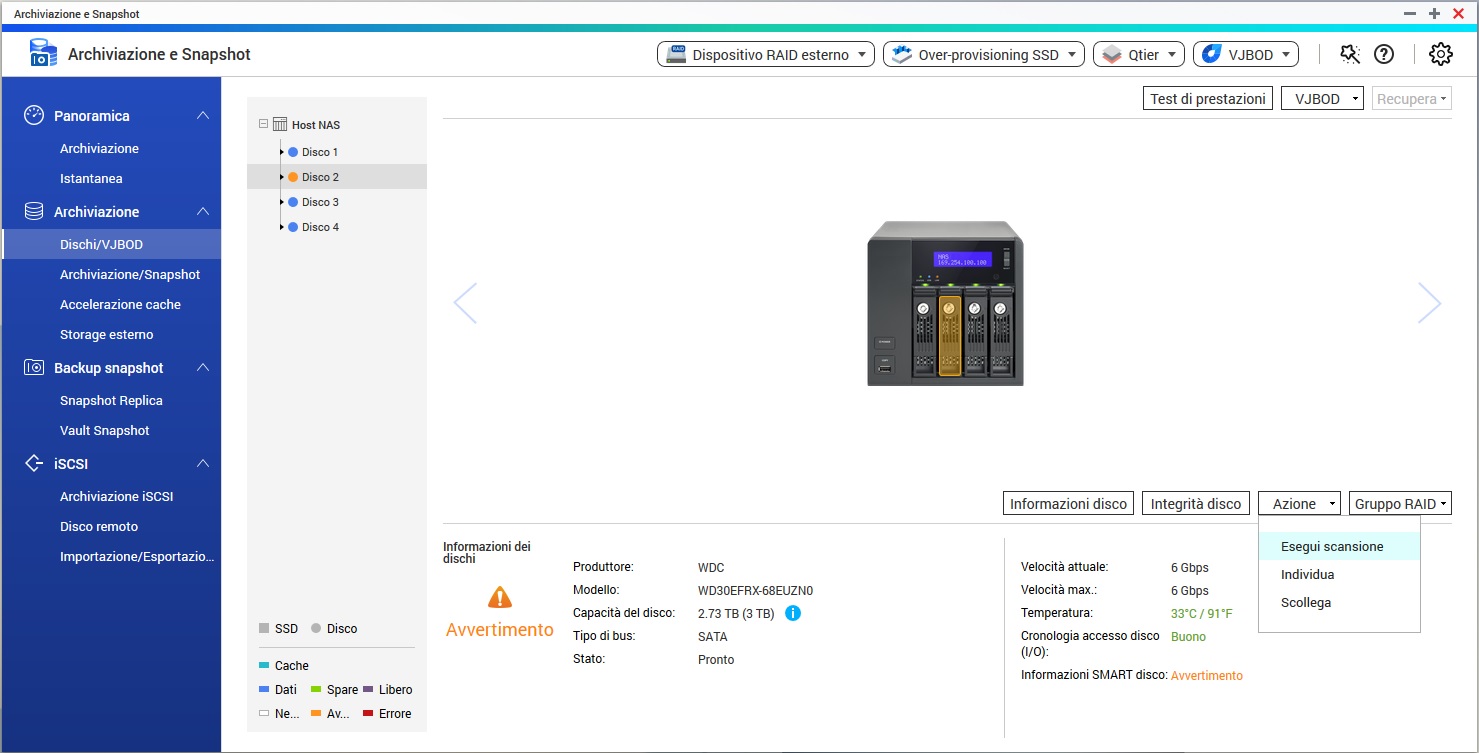

@FFFAB
ho trovato questo Archiviazione e Snapshot -> Dischi/VJBOD -> Disco 2 -> Azione -> Esegui scansione, se fosse corretto...ci ha messo parecchie ore ma alla fine non e' cambiato nulla : Sad :

Re: Estensione RAID 5
Prova a spegnere e poi riavviare il NAS dal tasto frontale (proprio spento, non fare un riavvio dalla GUI).
A me così ha risolto con vecchi Seagate che volevo vedere come erano messi e mi davano errori smart 197/198.
PS: Che versione di QTS hai?? Strano che non ci sia scritto "Scansiona blocchi non validi" sotto il menù Azione...

ho installato l'ultima versione disponibile ovvero la 4.3.6.1286 Build 20200422 ho anche allegato l immagine di quello che dicevo. oggi provo a riavviarlo come consigliato
Ok ok... pensavo che per un NAS del genere fossero passati alla versione 4.4.
Il comando cmq è quello. Prova lo spegnimento e ci aggiorniamo.
PS: I valori dei codici smart 197 e 198 sono identici??

putroppo sembra proprio di no
Quello è un errore correggibilissimo, tranquillo.
Se non funziona col NAS (ma ripeto che dovrebbe sistemarlo dopo il riavvio) usa lo strumento WD: un solo settore in tante ore di funzionamento è come voler confrontare un tifone asiatico con uno scoreggino : Lol : : Lol : : Lol :

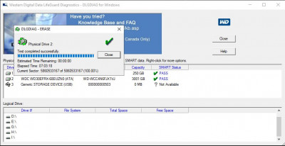

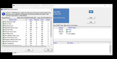

ciao,
il tool della WD indicava come "passato" lo smart test (non capisco perche il qnap dice il contrario), ho fatto il full erase come consigliato e, per informazione, disco da 3 TB collegato diretto al pc ci volevano 5 ore e mezza trasformate in 7 ore. ho rimesso il disco nel qnap e per ora lo stato e' buono : Thumbup : attendo ora una decina di ore per ricreare il raid poi spengo e riaccendo il nas per verificare che sia tutto ok.
se non mi sentite piu' e' perche' il problema e' rientrato grazie : Chessygrin :
E' tutto ok adesso: come ti dicevo sopra, la riallocazione è stata effettuata correttamente (parametro 5 passato a 1 quando prima era 0).
PS: In una situazione simile, anche il mio Qnap ci mise parecchio a "dimenticarsi" del 197/198 aumentato. Da quanto hai scritto, penso che sia stato il Qnap a rimappare e non il software WD.... vabbè, meglio così : Thumbup :
