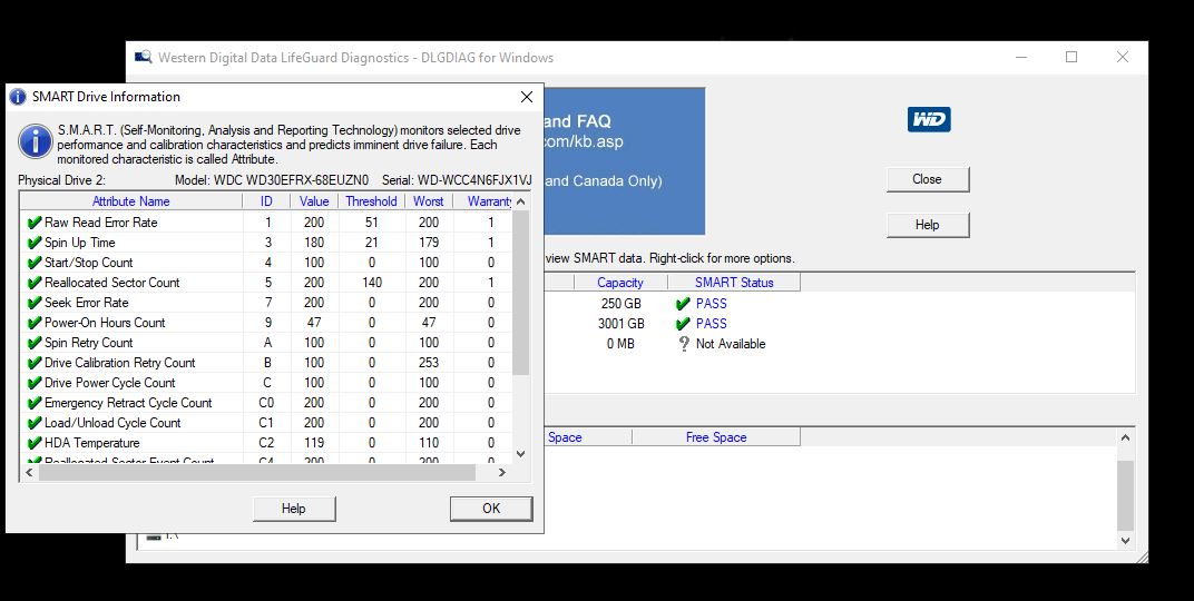

niente da fare anche riavviando con il pulsante il problema persiste, provvedero' a installare il software WD e "portare" il disco sul pc
Re: Estensione RAID 5
Devi fare l'erase totale, il tool è questo Data Lifeguard Diagnostic per Windows:lele88 ha scritto: 05/05/2020, 16:11 niente da fare anche riavviando con il pulsante il problema persiste, provvedero' a installare il software WD e "portare" il disco sul pc
https://support.wdc.com/downloads.aspx?lang=it
Se lo colleghi via Sata è più veloce che atraverso un box o adattarore usb.
Andranno via 10-20 ore se non ricordo male.

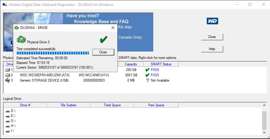

grazie Piani,
visti i tempi faro' girare l'erase del programma tutta la notte allora xD

ciao,
il tool della WD indicava come "passato" lo smart test (non capisco perche il qnap dice il contrario), ho fatto il full erase come consigliato e, per informazione, disco da 3 TB collegato diretto al pc ci volevano 5 ore e mezza trasformate in 7 ore. ho rimesso il disco nel qnap e per ora lo stato e' buono

E' tutto ok adesso: come ti dicevo sopra, la riallocazione è stata effettuata correttamente (parametro 5 passato a 1 quando prima era 0).
