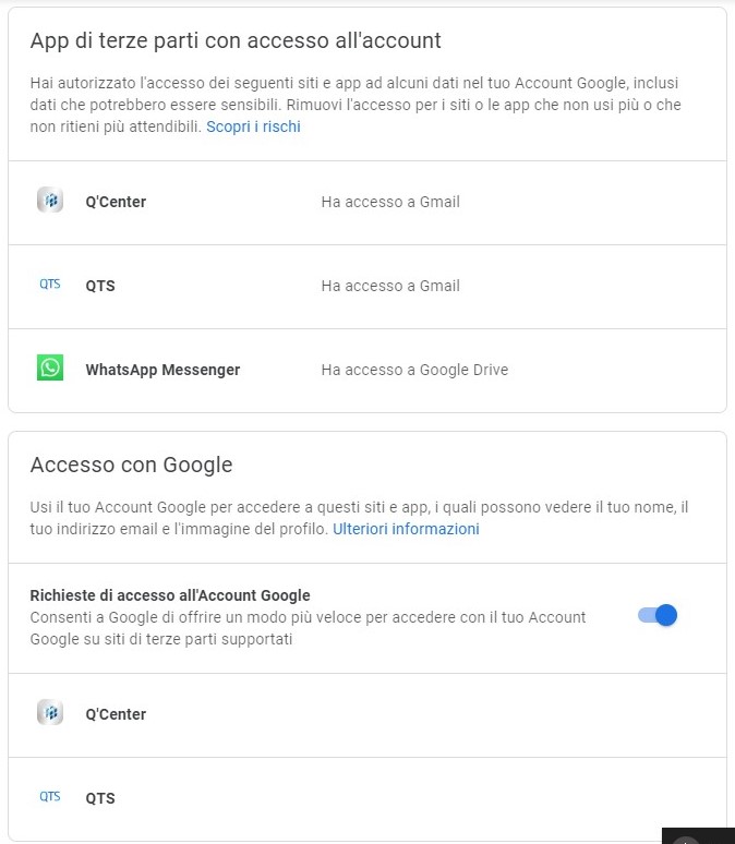

buonasera oggi ho avuto delle notifiche di errore login con questa dicitura:
[Users] Failed to log in via user account "admin". Source IP address: 35.237.97.10
dopo i primi allert mi è arrivato il blocco dello stesso come da me impostato
[Security] Added IP address "35.237.97.10" to IP block list. Duration: for 1 day
ho cercato la provenienza dell'IP e mi da i seguenti dati:
IP address 35.237.97.10
Hostname 10.97.237.35.bc.googleusercontent.com
Organization google.com
ISP Google LLC
qualcuno sa dirmi come procedere?
tramite google ho dato il consenso ad accedere alle seguenti applicazioni Q'Center e QTS per poter impostare le notifiche ed altro sul NAS

Buonasera a tutti, anch'io avevo verificato che il blocco dell'IP partiva dopo i 5 tentativi (mia restrizione) ma continuava a notificare il tentativo. Non capivo perché, abbastanza bizzarro.
Per quanto riguarda il collegamento settimanale alle 6.00 yes, si connette con il localhost 127.0.0.1
Infine, ha senso quindi impostare un admin diverso disattivando quello di default? Ci sono controindicazioni? Mi sembra un modo astuto per evitare attacchi sul NAS, piuttosto che modificare la porta 8080 ovvero configurare il doppio passaggio (che è una palla).
Grazie a tutti, buona notte!

Io per tagliar corto ho impostato 5 accessi in 1 minuto, nell'angolo per 60 minuti. Così mi sento più tranquillo.selvaggi ha scritto: 19/04/2020, 20:59ho fatto dei test con il qts 4.4.2-1270 sul mio ts-251 blocca tranquillamente e funziona anche il ripristino dell'ip bloccatoFFFAB ha scritto: 19/04/2020, 20:17 Ciao a tutti,
credo ci sia un problema di sicurezza con la 4.4.2: gli IP non vengono più bloccati nemmeno a me dopo X tentativi.
I tentativi sono enormemente di più e il NAS sembra fregarsene... sto un po' indagando i log proprio adesso...
Al momento (e se possibile) suggerisco di disattivare il forwarding dell'interfaccia (tipicamente le 8080 e 443 interne, sia su http che https) e, questo vale in ogni caso, attivare la verifica 2 fasi:
https://www.qnap.com/it-it/how-to/tutor ... in-2-fasi/
Ah.... indicate per cortesia la versione QTS che avete. Nel mi caso 4.4.2-1270
segnalalo sul post del qts 4.4.2 http://www.qnapclub.it/viewtopic.php?f= ... =qts+4.4.2 i vari errori cerchiamoli di tenerli tutti insieme
per chi non sa come configurarlo o se è giusto quello che ha fatto il modo corretto e:
Andiamo nel pannello di controllo e cerchiamo la voce sicurezza, cerchiamo elenco autorizzati/non autorizzati e mettiamo la scelta su nega la connessione dell'elenco. (Inizialmente sarà vuota poi si riempe) passiamo alla voce protezione accesso ip, attiviamo tutte le voci con i valori entro 30 minuti se si superano i 5 errori l'ip viene bloccato per sempre, applichiamo e il gioco è fatto.
se fate delle prove sappiate che se sbagliate per più volte da come impostato il vostro ip verrà bloccato e la macchina con qui lavorate rimarrà bloccata. per ripristinare la macchina bisogna che entrate con un altro pc, cellulare o tablet.

Ciao,nicolam ha scritto: 20/04/2020, 0:19 Io per tagliar corto ho impostato 5 accessi in 1 minuto, nell'angolo per 60 minuti. Così mi sento più tranquillo.
a volte 5 accessi al minuto possono essere molti: ti conviene aumentare il tempo... 5 minuti è un po' più sensato secondo me.
