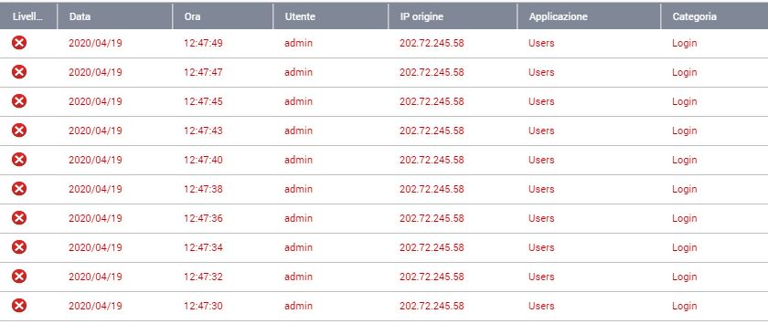

credo ci sia un problema di sicurezza con la 4.4.2: gli IP non vengono più bloccati nemmeno a me dopo X tentativi.
I tentativi sono enormemente di più e il NAS sembra fregarsene... sto un po' indagando i log proprio adesso...

Re: Failed to log in via user account "admin". Source IP: 35.237.97.10
Allora... da quanto ho visto il problema non è nel blocco, ma banalmente nella notifica: il blocco c'è e funziona (come ha detto selvaggi), ma se anche l'IP è bloccato la notifica di tentato accesso rimane (spaventando non poco...).
Nelle versioni precedenti (non mi chiedete quale perché ricevo talmente pochi attacchi che non lo ricordo e non lo trovo più nei logs) dopo X tentativi e conseguente blocco, non apparivano nemmeno più le notifiche (come dice B747, se ho ben capito).
Non so se sia voluto da Qnap o un banalissimo errore di implementazione, ma l'importante è che funzioni.

se fate delle prove sappiate che se sbagliate per più volte da come impostato il vostro ip verrà bloccato e la macchina con qui lavorate rimarrà bloccata. per ripristinare la macchina bisogna che entrate con un altro pc, cellulare o tablet.
Ciao,nicolam ha scritto: 20/04/2020, 0:19 Io per tagliar corto ho impostato 5 accessi in 1 minuto, nell'angolo per 60 minuti. Così mi sento più tranquillo.
a volte 5 accessi al minuto possono essere molti: ti conviene aumentare il tempo... 5 minuti è un po' più sensato secondo me.
