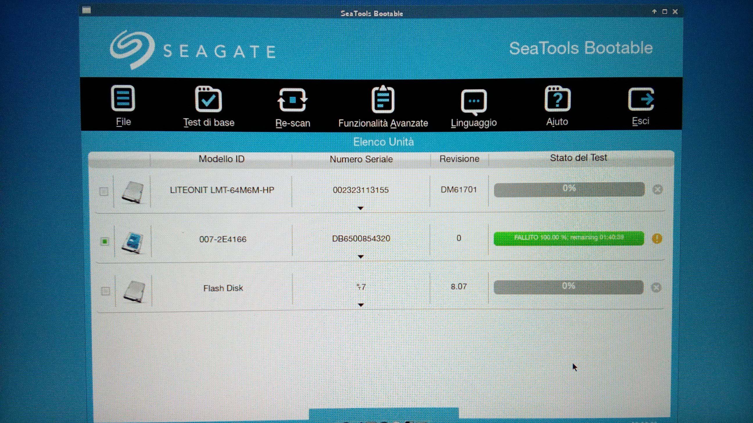

Ho eseguito tutti i test disponibili in SeaTools per Windows: tutti positivi compreso il generco completo che ha impiegato 50 ore.

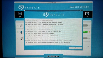

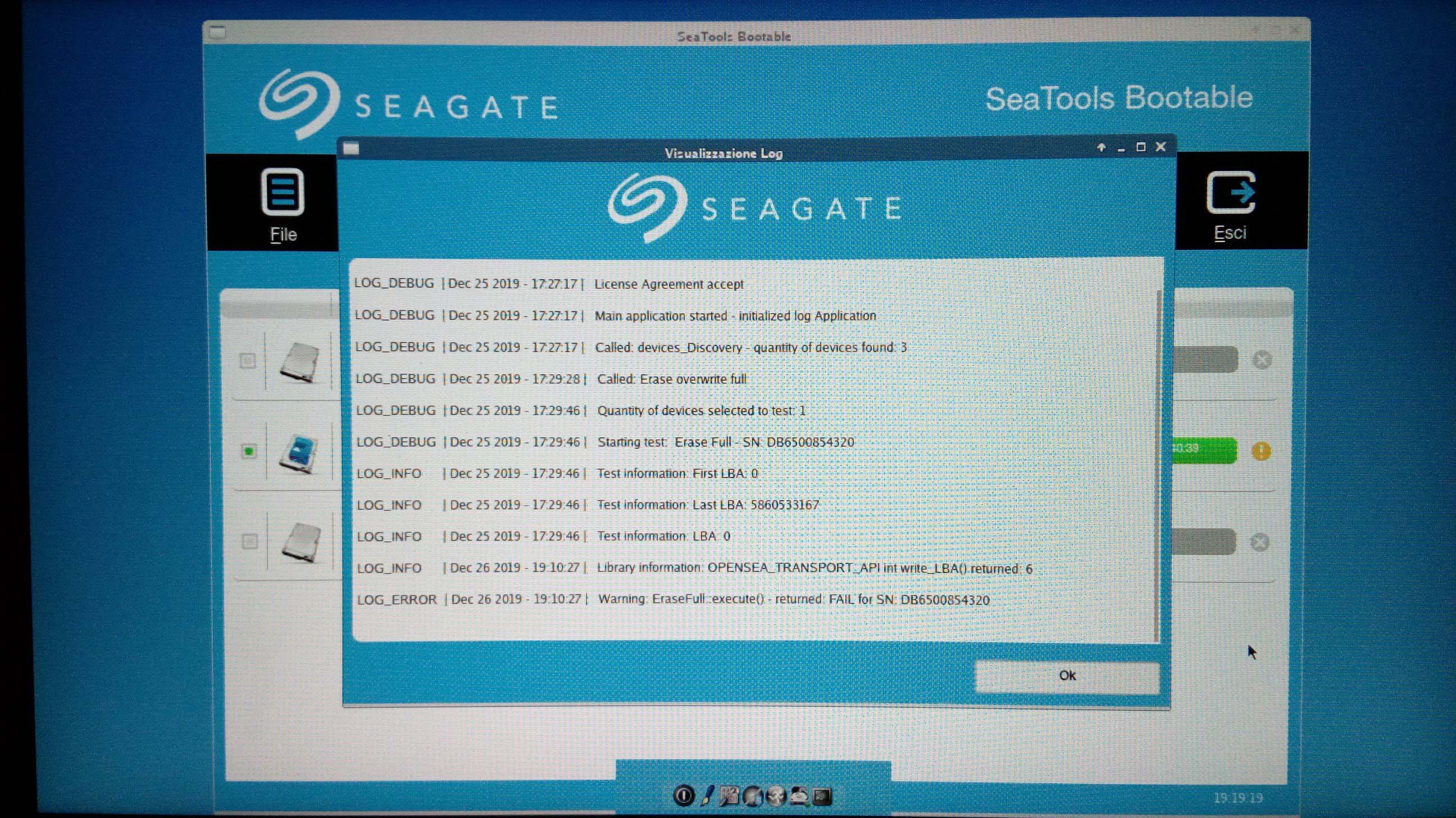

Sono riuscito poi ad effettuare le procedura di zero-fill con SeaTools bootable, almeno credo, visto che il processo ha dato i seguenti risultati (vedi foto e log allegati).
La procedura sembra essere giunta a termine dopo più di 24 ore, essendo stata completata al 100%, ma il risultato indica FALLITO.
Cosa significa? Può una procedura avanzata senza problemi essere fallita anche se effettuata al 100%. Non è mica un test...
A questo punto, test tutti superati e zero-fill ultimato ma apparentemente fallito, posso rimontare il disco nel NAS o meglio eseguire qulche altra operazione prima?

Rimontato il disco sul NAS. Buono stato, tutti i parametri rientrati. SMART test e test bad blocks positivi.
Disco rimandato a settembre, ma alla fine promosso, no?
Grazie a tutti per le dritte!
