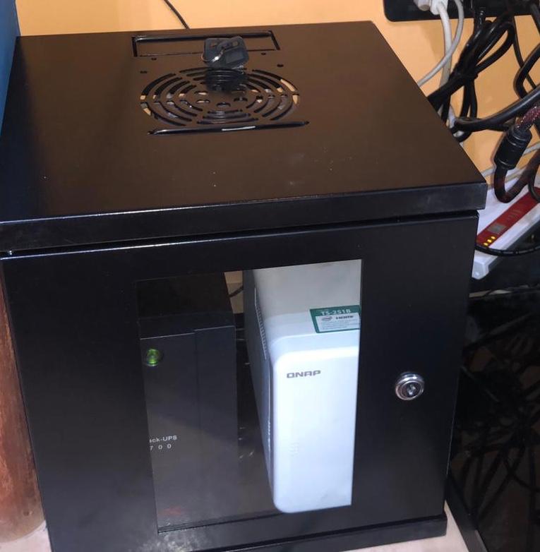

Ciao tutti, ho montato un piccolo rack, dove ho messo ups e nas.
Premessa: il calore è generato dell' UPS ovviamente.
La mattina seguente ho trovato il NAS con la ventola a 3300 rpm, a 36°l'ho subito tolto da li dentro.
Che soluzione posso adottare? una ventola d 120 sopra? (ho visto la beQuiet) ma come la collego alla 220v?
Quella specifica già pronta per rack c'è scritto faccia troppo rumore (e per casa non è il massimo)
attualmente è a 2200 rpm.
Ecco alcune foto esplicative

Re: Rack 9" UPS e TS-251B CALORE AL MASSIMO
Come ventola superiore puoi utilizzare una 120 USB che trovi su amazon, ma devi farla anche entrare l'aria.
Il rack (ma è proprio necessario) ha delle feritorie davanto o sotto?
Al rack puoi sostituire il vetro (se è vetro) con vetro sintetico e fargli dei fori?

Il rack dietro è totalmente aperto. L’ho usato per mettere un po’ di ordine. Ma essendo piccolo c’è poca areazione. E non posso mettere mensole con areazione.
Con entrata di aria non basta che dietro è tutto aperto?

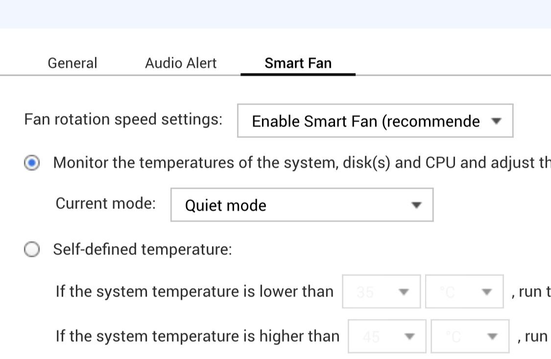

dico la mia perché vedo due cose che migliorerei:
1) la quiet mode serve a poco nel tuo caso: è un limite al quale il NAS fa tendere la ventola che, in maniera alternata, andrà al massimo (per raffreddare) poi al minimo (quiet mode appunto) che però potrebbe non essere suff per mantenere il NAS "fresco", che quindi si scalderà di nuovo e via così... se controlli nel momento in cui è al massimo credi che vada sempre al massimo, ma forse non è così.
2) io metterei dei supporti sotto al NAS in modo da alzarlo 2-3 cm (2 lunghi legnetti con feltrini antivibrazione sotto sono l'ideale): i supporti li metti nel senso nella lunghezza (come un vagone sulle rotaie) facendo arrivare aria fresca da dietro verso la parte bassa anteriore (come dice bene PiaNi è da lì che entra nel NAS).
PS: 36 gradi di sistema sono corretti, niente di cui allarmarsi e, come immagini, una ventola piccola deve girare più velocemente per dissipare la stessa quantità di calore.
Il mio 453A appoggiato su una mensola e lontano da fonti di calore, è stabile sui 35/38 gradi di sistema in fase di lavoro (cioè praticamente sempre) ed ho al momento 2 dischi da 7200rpm che sono sempre su valori simili (37/38 gradi).
Nel tuo sistema non ci vedo proprio niente di così anomalo... anzi...
in merito all'impostazione ventola NAS, fai alcune prove e controllane il funzionamento con l'app Monitor Risorse. Direi che la velocità normale è suff.
PS: sicuro di avere il NAS con QTS aggiornato?? Strano che riporti ancora la voce Quiet.
Per il rack invece, alza solo il NAS nel modo che ti ho detto, senza montare alcuna ventola posteriore: il "corridoio" d'aria fresca che si forma fra i supporti è più che adeguato. Se monti una ventola, non riesci a controllarne il flusso in modo preciso e rischi di peggiorare la situazione invece di migliorarla. Lavora con la normale convezione e vedrai che guadagni alcuni gradi.
Edit: ho scritto un'imprecisione: pensavo che Monitor Risorse mostrasse anche gli rpm della ventola ed invece no... scusami
FFFAB ha scritto:Al momento niente ventola, al massimo in futuro una superiore che soffi in alto, ma in tal caso io chiuderei di più il retro del rack, lasciando un'apertura in basso (aria fresca).
Fai alcune prove, troverai di certo una soluzione che ti permette di recuperare alcuni gradi.
Il monitor di sistema del qnap mostra anche gli rpm sotto i gradi.
Ecco una foto a lavoro finito. L’ho sollevato di un bel po.
Nel caso ci andrebbe anche una ventola (c’è lo spazio) proprio davanti al nas. Messa davanti alla porta.
Mentre quella sopra da 120 è già predisposto.
Una domanda per la ventilazione futura per far circolare tutto meglio e tenere fresco l’ups
La ventola sopra deve prendere l’aria da dentro e tirarla fuori o viceversa?
Mentre la ventola avanti al nas non potrebbe prendere aria da fuori perché c’è la porta chiusa.
Considerandolo come un case di un pc che ventilazione ci vorrebbe ???

Montato ventolone a 220v diretto nella presa di casa. Rumore forte
Dopo mezz’ora acceso questa è la situazione
I dischi hanno caldo!!!
Sempre “quiet” per ora impostato. Dopo lo cambio.
Se la situazione non migliora, tolgo il rack, i legnetti e tutto e lascio tutto fuori
