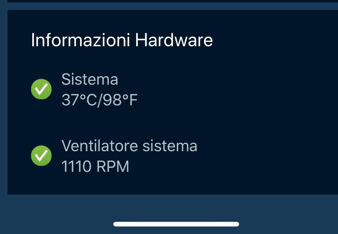

Resoconto:
Dopo 7-8 ore dentro al rack con ventola accesa
Dopo un paio d’ore fuori dal rack
In sostanza non è cambiato quasi nulla.
Penso che toglierò rack e ventolona.
Che dite?
