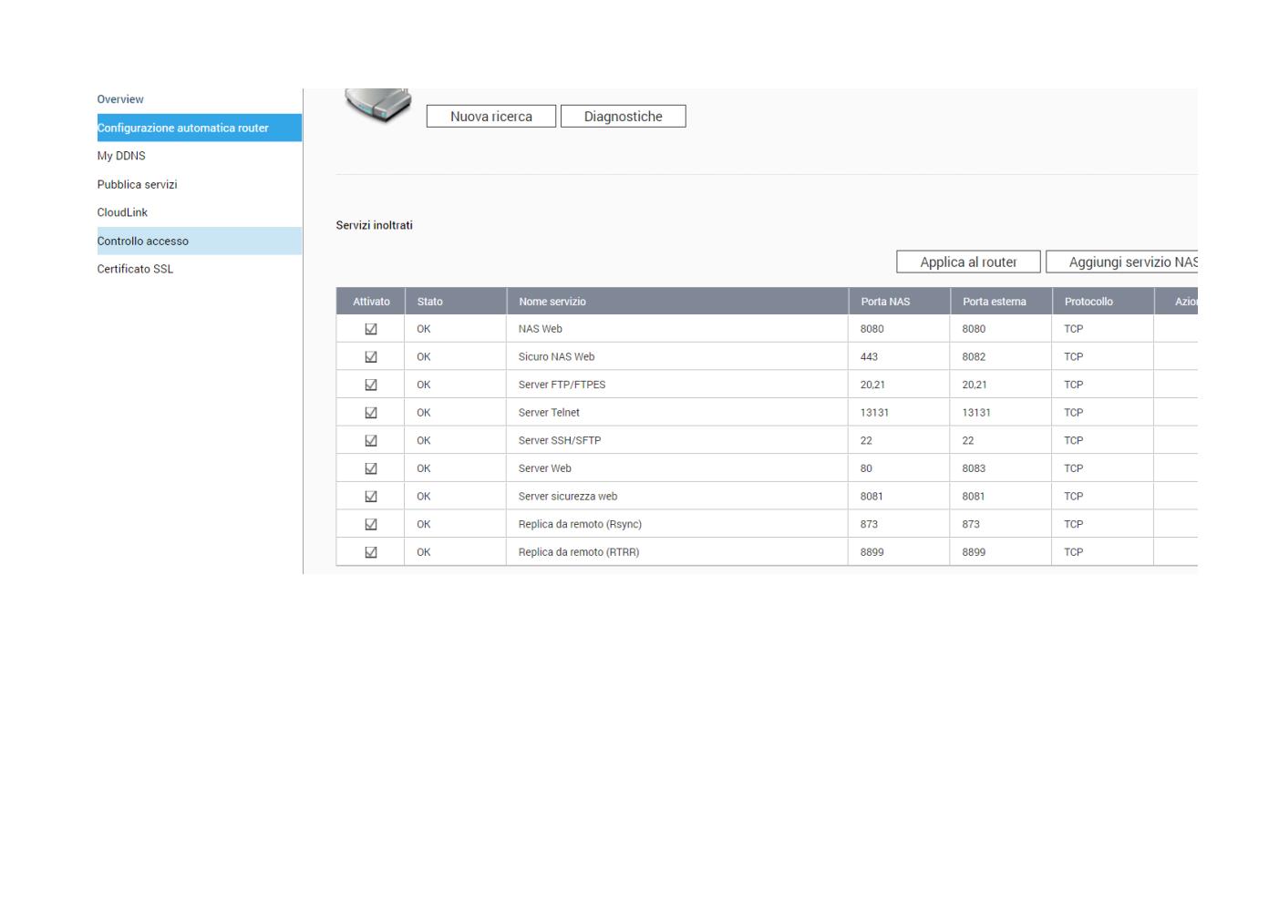

Re: indirizzo
shirosan ha scritto: 25/09/2018, 11:18 niente da fare; ma bisogna un forwarding ?
Te l'ho scritto sopra!!! : Andry : : se il router è UPNP, non serve, altrimenti sì.
Verifica sul NAS quale porta esterna è indirizzata alla 8080 interna (se nessun dispositivo ha usato (o usa) la 8080 esterna, verrà usata quella, altrimenti nella tabella Config Autom Router vedrai quale porta è usata).
Se il router non è UPNP, devi reindirizzare la 8080 verso una esterna (tipo 8085).
L'indirizzo è il myqnapcloud e la porta è quella che vedi lì (nella tabella o quella messa manualmente nel router).
Se da un browser remoto scrivi l'indirizzo http://xxx.myqnapcloud.com:porta_esterna cosa vedi??
PS: Il client remoto deve essere sempre l'ultima versione disponibile. Nel caso aggiorna.

se metto l'indirizzo nella forma xxx.myqnapcloud.com:8080 non vedo niente, se metto invece https://qlink.to/xxx entro direttamente sul QNAP. alleo lo stato delle porte
Messaggi: 8711
Re: indirizzo
N.B. disabilita ssh e telnet se non li usi, altrimenti tenteranno di "bucarti" ogni minuto...
