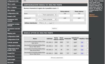

selvaggi ti allego la schermata del mio router...quelle porte io non le ho aperte...credo sia una funzione del myQNAP cloud..che attiva sia UPnp che le porte da forwardare

Re: Ts 251 sito Wordpress da esterno non funziona
il fatto che togliendo un cavo non funzioni nulla (o quasi) mi consola... almeno hai un punto da cui partire.
Io do per scontato che:
1) NAS con IP fisso, solo LAN1 collegata (usa un IP locale mai usato finora)
2) riavvio router e apertura manuale delle porte sul router: l'UPNP funziona, ma visto he non ti costa niente, aprile a mano, 80,8080,443 e 8081.
2) nel NAS sotto MyQnapCloud-->pubblica servizi siano selezionati quelli che interessano
3) verificare che il ping all'host funzioni da rete esterna, e che fornisca l'IP lato WAN del router (questo dovrebbe andare visto che all'inizio accedevi al NAS da remoto)
4) entrare dell'esterno sulla 8080 per controllare che sia tutto ok
5) mettere un index.html qualunque in /web e verificare dall'esterno che il server web (SENZA attivazione dell'host vistuale) funzioni, caricando xxx.myqnapcloud.com (cioè che funzioni a dovere il server web "semplice")
6) attivare l'host vistuale (senza alcuna indicazione) e controllare nuovamente il serverweb da esterno che funzioni
7) impostare l'host vistuale ed io lascerei il tuo host virtuale come livello 4 (come detto sopra miosito.xxx.myqnapcloud.com)
8) verificare nuovamente il serverweb dall'esterno
Non mi viene in mente altro...

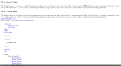

Ciao FFFAB allora finalmente un pò di luce. Avevi ragione l'errore che dava per aver usato una sola LAN comunque era un inizio. Seguendo passo passo il tuo suggerimento ora riesco ad accedere al sito dall'esterno solo attraverso la porta 8081 e non con l'host virtuale ma con l'indirizzo xxxxx.myqnapcloud.com:8081/wordpress, poco male il fatto è che non si vede per niente bene. Se uso miosito.xxxxx.myqnapcloud.com attivando l'host virtuale mi dice pagina non trovata.
Forse sono io che pretendo troppo da questo NAS ma quello che vorrei fare è poter lavorare su Wordpress dall'esterno per recuperare tempo. Ho fato mille prove con e senza doppio cavo (con il doppio risponde molto meglio) ma meglio di questo non riesco proprio a fare, allego la schermata del sito, sembra come se il server avesse problemi ad inviare i file. A presto Sandro
Prova ad attivare l'host virtuale con indirizzo di 4° livello (miosito.xxx. ecc ecc) e vedere se lo pinga da rete esterna: non vorrei che il ddns di qnap limitasse questa funzione.
Inoltre quella scheramata mi pare un limite di caricamente dovuto alla macchina che legge il sito: hai modo di provare con altri "client" (anche banali, tipo smartphone o tablet, sempre remoti ovviamente).
Ora da lan il sito lo carichi??
Io lascerei stare, a prescindere, il doppio cavo lan, magari provi solo quando funzionerà tutto a dovere.
