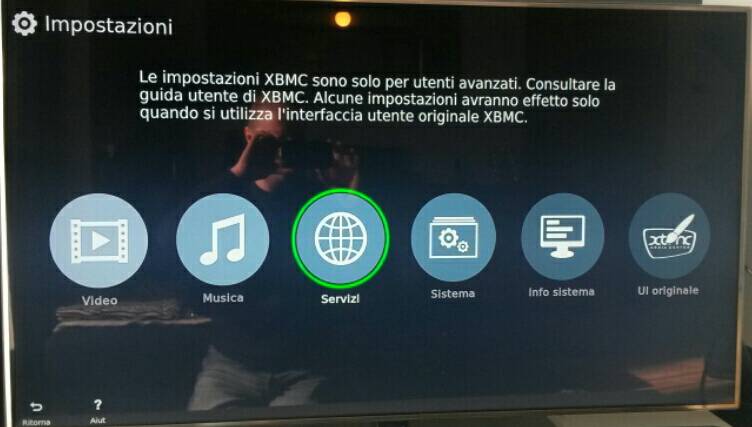

scusate io col mio hs251 collegato tramite hdmi col tv samsung F7000 vedo l'hd station, parte xbmc e trova i file nella cartella film che ho creato ma non capisco come da li scaricare e inserire addon, le schermate che ha posato Luciano io non le ho...il qnap mia ha installato la versione 13.2 che credo sia diversa dalla vostra.
scusate non capisco proprio dove andare a inserire gli addon dal tv sul qnap aiuto.

Entrando da tv sulla hd station non trovo quelke imposrazioni, voi entrate da tv o pc per impostare quei parametri non capisco

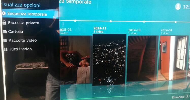

Entrando nelle impostazioni dei video cliccando su setup sotto trovo la schermata alla prima immagine invece entrando in impostazioni generali trovo la seconda immagine ma in nessuno dei due casi mi risulta una impostazione addon o altro di simile...

Hai provato in impostazioni generali in sistema o video (la mia seconda immagine) a modificare in audio la sorgente? Io modificandola li è andato senza problemi

io non le ho quelle schermate!

Messaggi: 8723
Re: Guida - XBMC + NAS
provate a caricare la "UI originale" di xbmc e fate le modifiche da li. Cmq nella pagina "Sistema" c'è la possibilità di avere maggiori impostazione premendo in altro a destra (appena posso metto una schermata).
