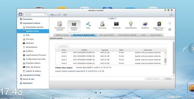

ti aggiungo anche questa immagine che dice che non posso espanderlo piu di 16 tb .. o leggo male????
immagine
immagine
lamerhouse
Messaggi: 16
Iscritto il: 03/04/2012, 14:44
Re: ts 809 - ts869 pro chiarimenti
Messaggio da lamerhouse »
scusa se scrivo sotto ma il forum mi dice che non sono autorizzato a modificare i miei post :)
non è che quella riga dice che io posso mettere dentro anche 8 dischi da 5 tb l'uno ma poi devo creare tanti volumi raid da 16 tb e non uno solo complessivo???
Messaggi: 8711
Il problema è il seguente (come spiegato anche nel manuale online): se crei un volume <16TB potrai espanderlo solo fino al quel limite, diversamente dovrai eliminare il volume e ricrearlo da capo, nel qual caso potrai superare tale limite.
