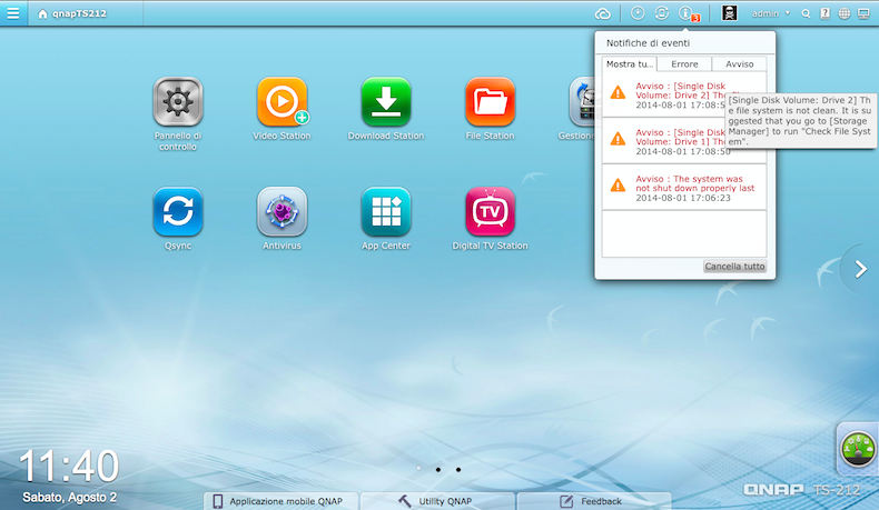

seven
Messaggi: 30
Iscritto il: 17/03/2012, 16:56
Re: errore quando copia
Messaggio da seven »
Stesso problema anche sul mio TS-212... fw 4.10
Purtroppo ho constatato che il fw da quando ho preso qnap non è all'altezza dell' hw, come si legge in giro per la rete ovunque: peccato.
E io utilizzo il NAS al 5% delle sue capacità...
