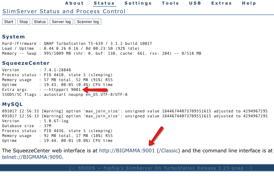

Re: aiuto! non riesco a scaricare sc pearl code!
Dov'è che leggi 9000? Ad ogni modo non devi fare niente in +, basta che ti colleghi all'indirizzo del tuo NAS alla porta 9001.
(104.59 KiB) Scaricato 45 volte

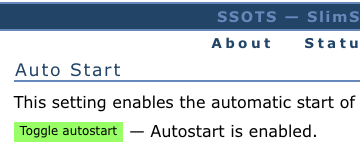

P.S. abilita l'autostart cosi SC si avvia ogni volta che accendi il NAS:
