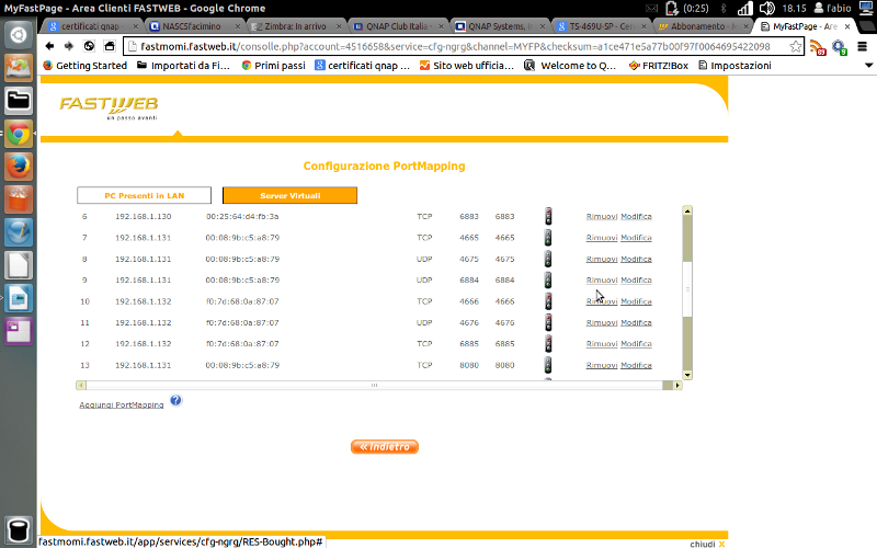

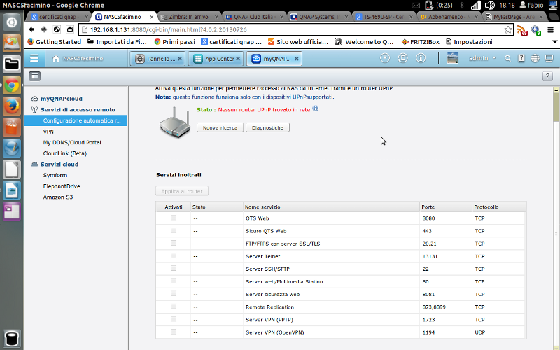

Ho un QNAP 469 Pro che funziona perfettamente ... in rete fasweb. Il problema è che se voglio accedervi fuori rete fw nn so proprio come fare. Ho provato tutti i settaggi, compresa l'apertura delle porte sul router ma nn funziona niente. Qualcuno può aiutarmi con delle spiegazioni passo passo? Grazie!

io sono su rete fastweb con fw e tutto a posto, sono risuscito a configurare.
ma hai configurato il router fastweb? se si da dove?: con myfastpage di fastweb configuri il router e devi aprire le porte necessarie per vedere il qnap dall'esterno. devi forse darmi più informazioni per aiutarti!!!

Sul router di fw in myfastpage ho aperto sul'IP del QNAP (192.168.×.×××) le porte in questo modo: TCP 8080/8000; UDP 8080/8000. Se credi ti allego le schermate dei settaggi che ho fatto sulla nas, magari li hai tutte le info che ti occorrono.grazie
Re: Accesso NAS Fuori rete Fastweb.
metti pure la schermata che diamo un'occhiata.
sicuro di avere un ip pubblico? puoi scrivere le prime due cifre?
Da dove hai fatto i test di raggiungibilita' del qnap? Ti ricordo che devi farli al di fuori della tua Lan
Ultima domanda: hai qualche regola di sicurezza attivata?

Grazie man, il test l'ho fatto da rete 3G, nn ho regole di sicurezza attive. X ip sono quelli che mi ha comunicato fw, anche se nelle ultime comunicazioni mi ha dato diversi ip pubblici che iniziano con 10.
Ora posto le schermare. Ciao M.

a pagina 13 del tuo file sono elencate le porte da configurare su portmapping di fastweb per ogni servizio attivato.
perchè 8080/8000 ? cosa intendi ?; sia lan che wan stessa porta 8080 per il servizo web, e prova subito se riesci a entrare con il servizio mycloudnas di qnap anche dalla stessa rete interna. se entri nella schermata del nas, digitando l'indirizzo esterno (dovrebbe essere sofia.mycloudnas.com)... significa che funziona!!

altra cosa scusami....dalla schermata ho l'impressione che hai il firmware vecchio... se è cosi prima di tutto installa quello nuovo...ciao

Ciao a tutti, le porte le ho aperte a casaccio, 8080 x LAN e WAN sono prese dal manuale utente! x il collegamento al mycluodnas mi rimanda questa risposta. Impossibile collegarsi a sofia.mycloudnas.com:8080.

ripeto:
per prima cosa devi installare il nuovo firmware. io ho il 4.0.2 ed è diversa la configurazione del servizio cloud
lo hai fatto?
lo hai fatto?

il problema è proprio questo secondo me .... dalle schermate hai una 3.8 come fimware. devi installare il 4.0x e poi ti do tutte le impostazioni passo passo.
ok misterbios ho installato il nuovo firmware. Se credi ti lascio i comandi del pc: sono in postazione e con nas acceso.

se non sei online, ti invio le due schermate della mia configurazione : una per myfastpage ,l'altra per il qnap
io ora sono a casa.... possiamo farlo con quale software? teamviewer va bene?

Ciao misterbios grazie delle info, con il tuo aiuto ora vedo il qnap anche da rete non fw. Fantastico!!!!

Il mio IP pubblico inizia x 2.235.Il caso è stato risolto grazie a misterbios che ha fornito con competebza tecnica tutte le info necessarie. Complimenti a misterbios.

No, no maximuss, nn è un segreto, solo che nn volevo prendermi il merito di aver risolto, quando mistrerbios ha fatto tutto x bene: abbiamo aperto le porte 8080 e 8081 in myfastpage e chiesto al servizio clienti di fastweb l'assegnazione dell'IP pubblico assoviato al mio IP privato, per essere visibile dal web fuori rere fastveb. Questo è tutto.
