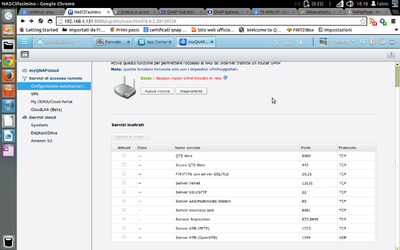

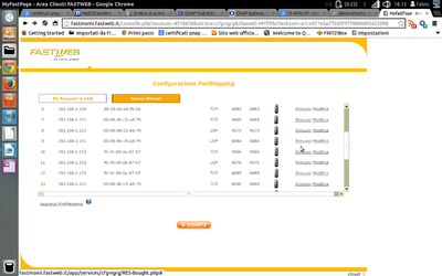

Scusate se mi intrometto, ma l'argomento interessa anche me.
Sono un neo abbonato Fastweb ed ho alcune difficoltà a raggiungere il mio NAS da fuori rete Fastweb.
Ho letto il tread ma nella mia Myfastpage non trovo nulla per aprire le porte o simili.
Il modem fornitomi è un Technicolor TG589vn V2 e anche lì non ho trovato opzioni per aprire porte o simili.
Dal Qnap facendogli fare la configurazione automatica del modem mi dà operazione riuscita, ma quando cerco di collegarmi tramite myqnapcloud non risulta raggiungibile...
Qualche suggerimento?
