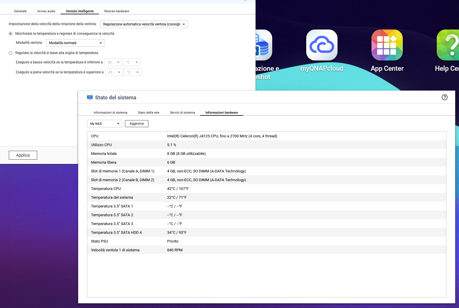

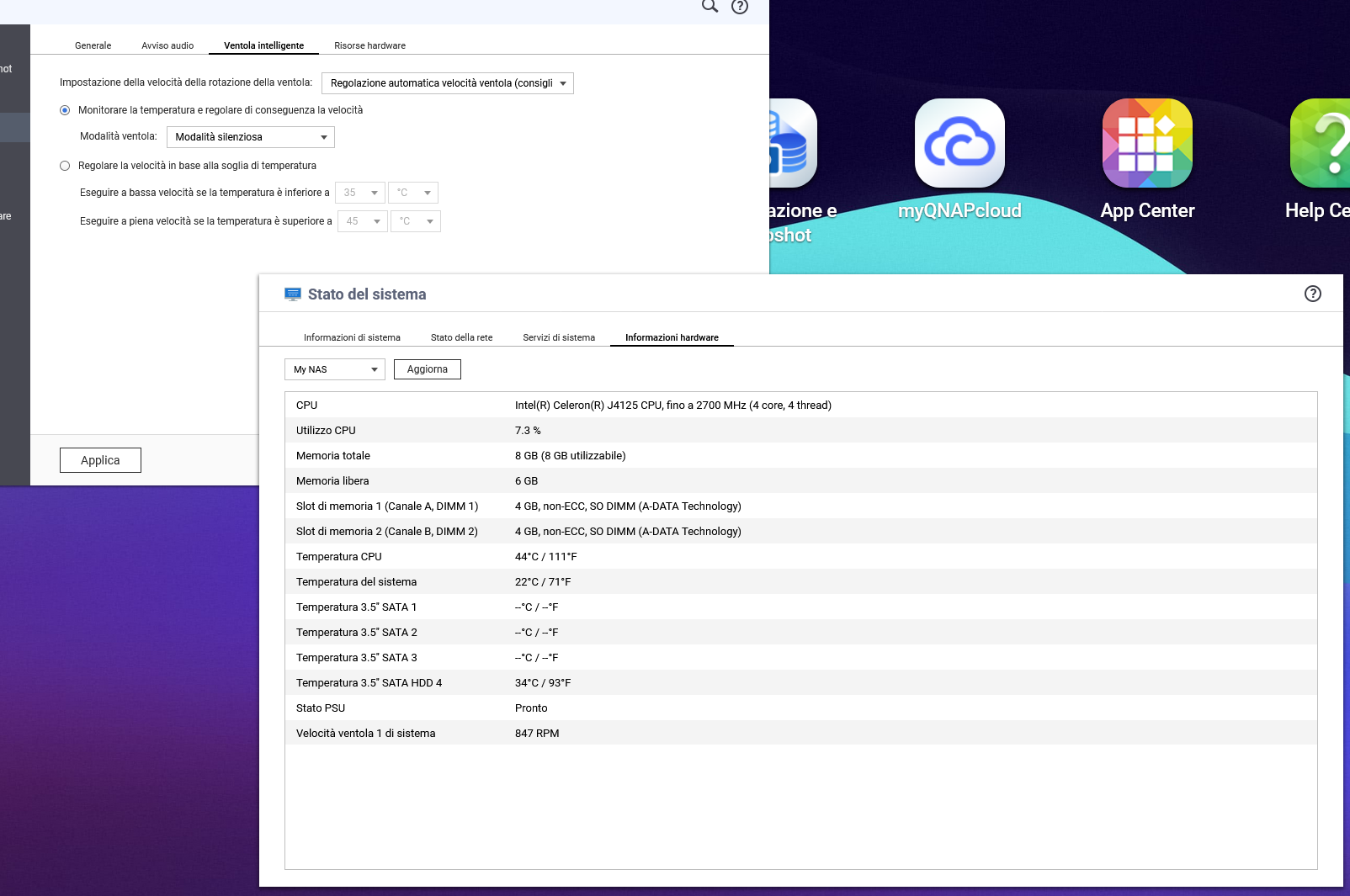

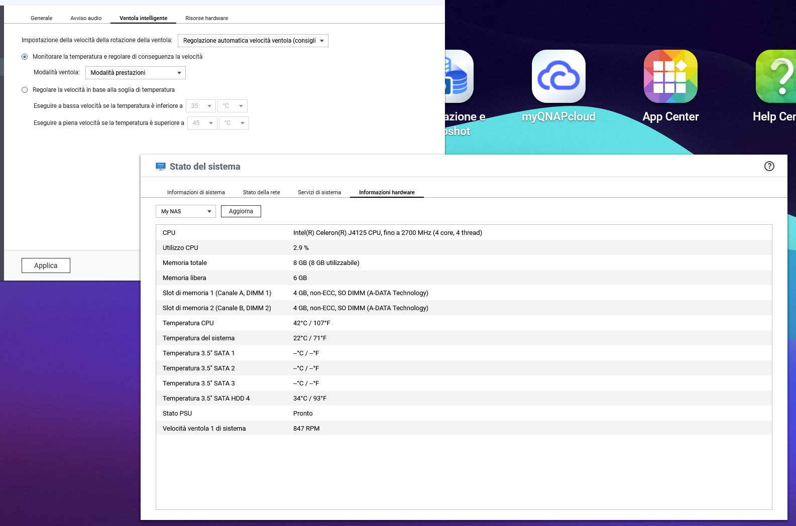

Buon pomeriggio a tutti,
che voi sappiate c'è un problema sulla regolazioen della velocità della ventola della serie TS-x53D?
Le tre modalità, silenziosa, normale o prestazioni, non producono alcuna variazione di velocità.
La modifica con la percentuale, invece ha effetto!
Grazie.

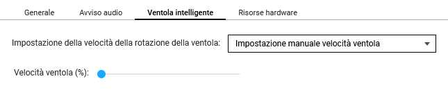

Ieri ho fatto la prova anche nel 473A e nel 133, e hanno lo stesso comportamento, cioè sui nas più recenti, dove c'è possibilità di impostare la velocità della ventola con la percentuale (vedere allegato), le impostazioni degli screenshot apparentemente non hanno effetto. Probabilmente c'è sempre una supervizione dovuta alla temperatura.
No, il firmware non c'entra, in questo 453D che ho preso su ebay, c'è il firmware precedente.
edit: Il 453A si comporta, invece, alla vecchia maniera.
