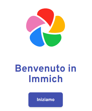

Di seguito trovate le indicazioni per installare Immich sul Qnap tramite Container Station.
Io ho seguito la guida presente al seguente link effettuando alcune modifiche: https://blog.jjk1.de/index.php/2024/06/ ... tallieren/
Dopo aver scaricato i file example.env e docker-compose.yml li ho modificati nel seguente modo con un edito di testo (al momento non salvateli perché è sufficiente copiare e incollare il contenuto):

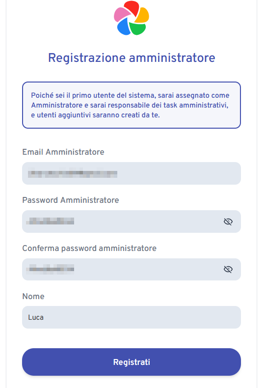

Dopo alcuni minuti l'applicazione sarà raggiungibile all'indirizzo ip del NAS seguito dalla porta 2283:
Eempio: http://192.156.1.200:2283
In questo modo sarete in grado di accedere a Immich dalla vostra rete domestica.

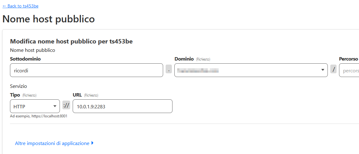

Per poter esporre il servizio in internet è possibile configurare un port forward sul vostro router (attenzione!!!) o implementare un reverse proxy.
Per fare questo potete configuare Caddy sempre su Docker o più semplicemente usare il reverse proxy del QNAP. Nel primo caso potreste anche configurare mTLS mentre con il solo QNAP non penso sia fattibile.
Vi consiglio anche di abilitare l'autenticazione OAuth di goggle se decidete di esporre Immich all'esterno.

e successivamente in /share/Container/container-station-data/application/immich
Aprire Container Station e posizionarsi su Application (seconda voce a sx) e cliccare sul tasto +Create per creare una nuova applicazione.
Copiare il contenuto del file docker-compose.yml e premete il pulsante validate. Se tutto va bene cliccate sul pulsante Create.
Se durante la creazione dovesse andare in errore, tramite ssh create il file .env nella cartella /share/Container/container-station-data/application/immich e riprovate a creare l'applicazione.
