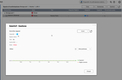

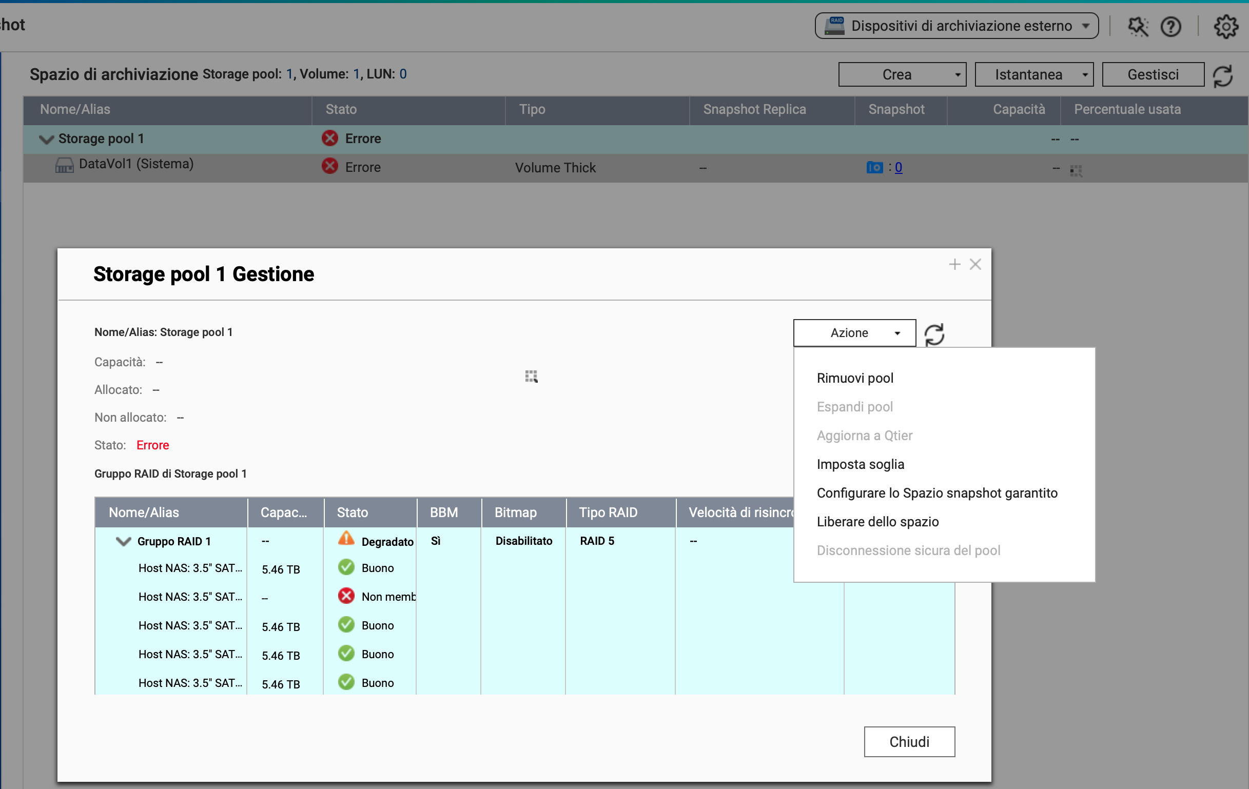

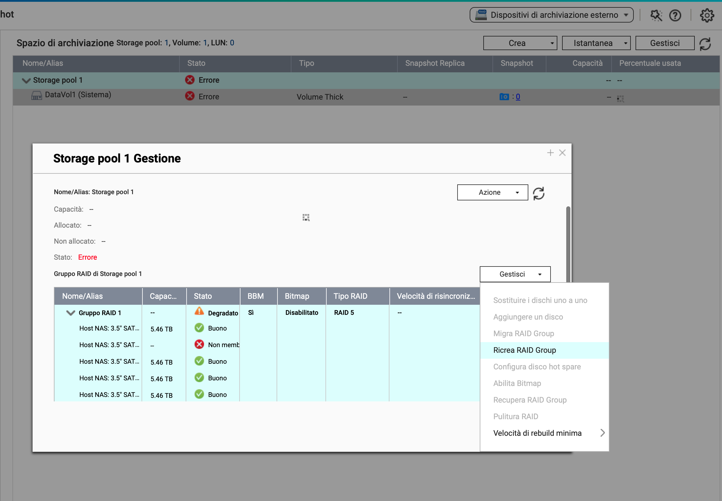

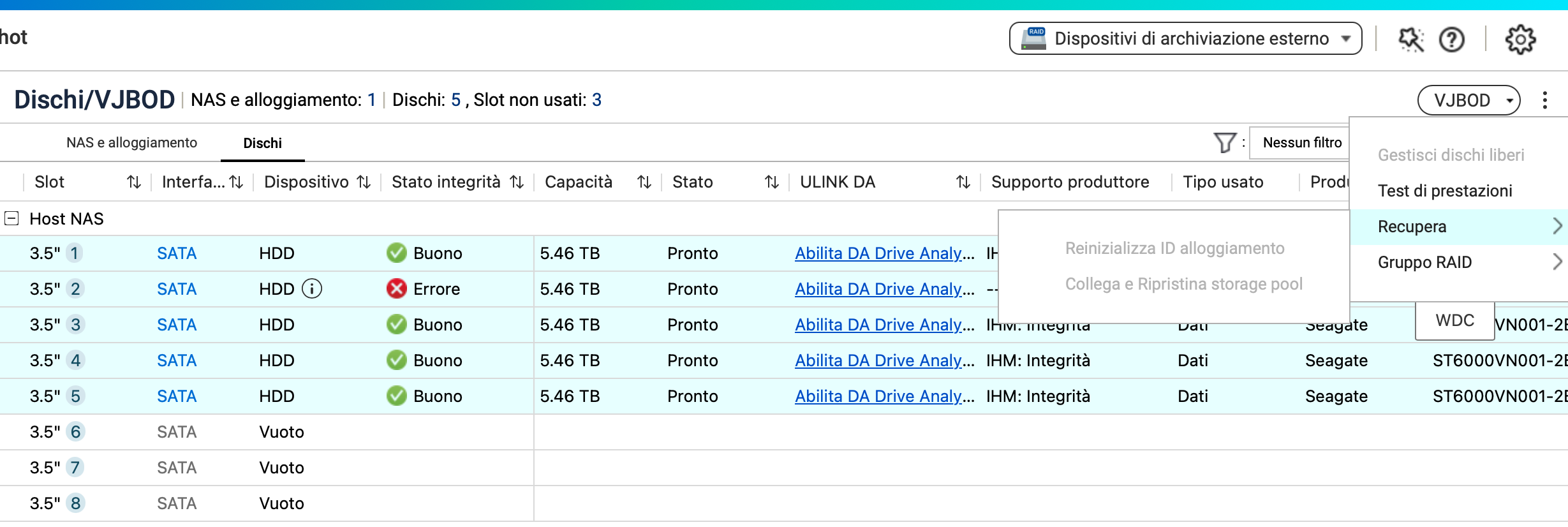

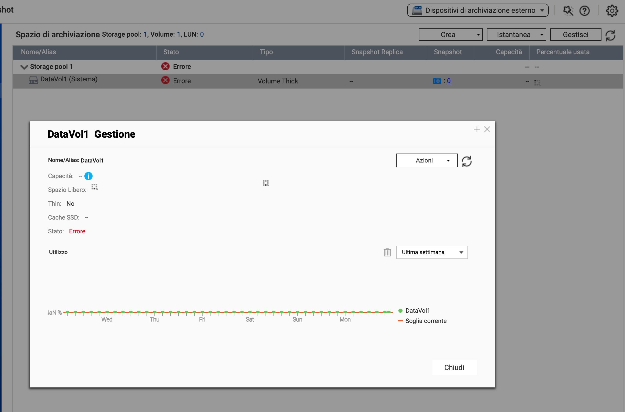

no il DataVol1 è scollegato.
La funzione "Collega e Ripristina Storage Pool" è disabilitata e il menu di gestione del DataVol1 non mi consente di fare praticamente nulla...
Non so se con "Ricrea Raid group" faccio danni.
Mi suona più "tranquilla" la voce "Recupera Raid Group" ma è disabilitata

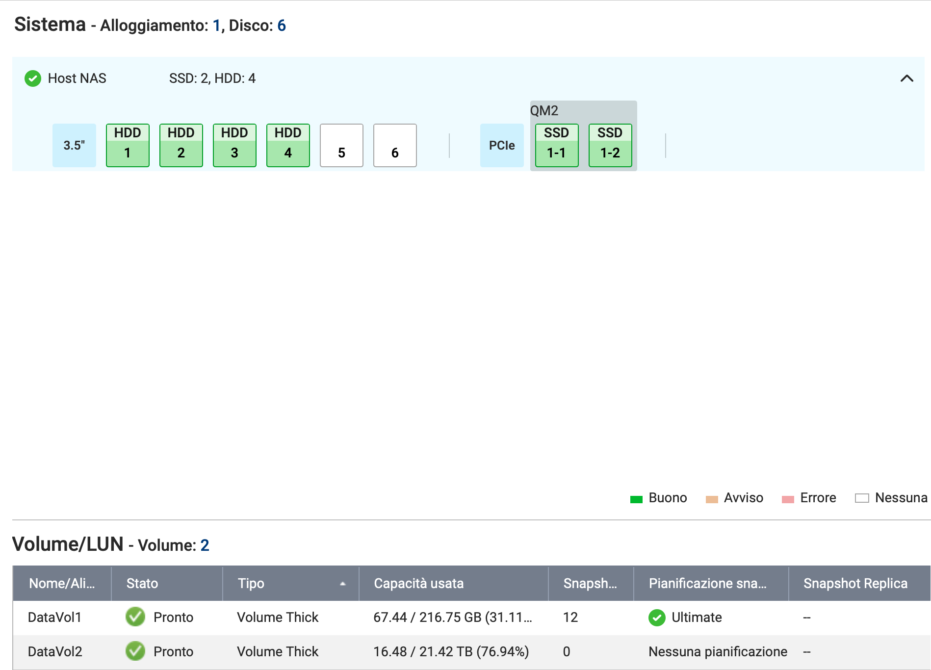

Ciò premesso, sono fortemente tentato dall'idea di migrare il contenuto del TS-653D sul nuovo TS-664, non appena lo avrò tra le mani.
L'operazione è teoricamente fattibile come da verifica sulla pagina apposita del sito Qnap https://www.qnap.com/it-it/nas-migratio ... ion=ts-664
Però c'è un 'ma' grosso come una casa. Temo che la migrazione possa essere un po' complicata perché la mia non è una configurazione standard.
Infatti, in fase di inizializzazione ho installato sul TS-653D una scheda di espansione Qnap QM2-2P-244A https://www.qnap.com/it-it/product/qm2-2p-244a con sopra due NVMe M.2 SSD Samsung 970 EVO Plus (MZ-V7S500BW) da 500 GB l'uno.
Questo per avere un sistema il più possibile reattivo visto che il sistema di cache di Qnap non serve a un granché se si usa il nas per storage e per servizi diversi dalla virtualizzazione.
I due NVMe sono configurati in RAID1 e contengono il DataVol1 ove sono installate le app e la configurazione del sistema, i suindicati container docker nonchè i file del cloud familiare (gestiti tramite QSync Central).
I quattro dischi meccanici Seagate Ironwolf 8TB, configurati in RAID5, sono invece il DataVol2 e contengono lo storage di tutti i file, multimediali e non, della famiglia.
Dunque, posto che il TS-664 ha già sulla mainboard due slot nvme (cioè non ha bisogno di schede di espansione come la mia QM2-2P-244A) cosa mi conviene fare?
Opzione A: Trasferire i due nvme Samsung dal TS-653D al TS-664, accendere e incrociare le dita
Opzione B: Spostare la scheda di espansione QM2-2P-244A, con sopra installati i due nvme Samsung, dal TS-653D al TS-664 (sul sito Qnap risulta compatibile)
Opzione C: Comprare due nuovi nvme e configurare da zero il TS-664 facendo una migrazione manuale dei dati Qsync e dei diversi docker
Sperando che con una di queste strade (oppure in un modo che non conosco) si possa trasferire sul TS-664 il DataVol1, una volta superata questa fase, per quanto riguarda il DataVol2 mi basta trasferire i quattro hdd a macchina spenta e nello stesso ordine?

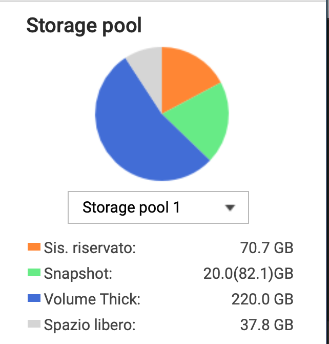

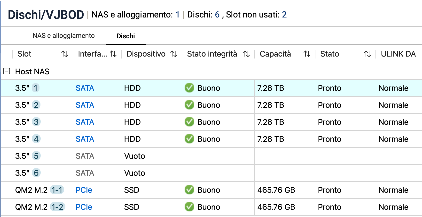

Allego qualche screenshot sullo status quo del TS-653D e mi affido a chi è più competente di me.
In particolare a @PiANi : Wink :
Grazie comunque per l'attenzione!
Messaggi: 4450
Re: TS-653A e DataVol1 sparito (solo i primi due HDDs funzionanti). Problema al backplate?
Sono contento per il modello che hai ricevuto! : Chessygrin :
Per il resto, purtroppo, non ho mai avuto un'esperienza così "importante ed impegnativa" con qnap.
La cosa da fare, è provare... magari con un solo disco nvme (raid 1 in modalità degradata....), ma io aprirei un ticket a qnap, ma c'è da effere fortunati su chi ti risponde, certe volte capita un incompetente con risposte generiche....

Aggiorno il thread a distanza di circa dieci giorni dalla mia piccola odissea.
Alla fine, nonostante tutti i miei buoni propositi, ho scelto la strada più complicata ma più sicura.
Benchè fortemente tentato, non me la sono sentita proprio di smontare il TS-653D.
Inoltre, l'alimentatore inviatomi con il TS-664 è risultato rotto per cui, in attesa di uno nuovo dalla Germania (arrivato in quattro giorni dalla mia segnalazione), mi sono dovuto arrangiare con l'alimentatore del TS-653D.
Perciò ho proceduto in questo modo:
- backup su una ssd nvme esterna di tutte le configurazioni docker-compose.yml, del database di Plex e di tutte le cartelle Qsync degli utenti;
- inizializzazione del TS-664 con due ssd nvme WD Red SN700 da 1TB in Raid 1, con snapshot, su DataVol1 ;
- ripristino di tutti i container, compreso Plex, tramite il backup dei file docker-compose.yaml;
- ripristino del database Plex dall'apposito backup;
- ripristino delle cartelle Qsync in apposite cartelle opportunamente configurate a livello di accessi per i singoli utenti, compreso una cartella condivisa con i files 'familiari'. Avevo già deciso infatti di mollare Qsync dopo un paio di smaltite nei mesi scorsi in cui mi aveva cancellato giga di files, credo per via del suo database corrotto, fortunatamente recuperati da precedenti backup;
- spostamento del DataVol2 su nr. 4 hd meccanici Seagate Ironwolf 8TB dal TS-653D al TS-664, con successivo recupero.
Quest'ultima fase, quella che all'inizio temevo di più, in realtà è stata la più semplice in assoluto.
Grazie alle funzioni di recupero volume di QTS è stato tutto davvero semplice e rapido.
Quello che mi ha fatto davvero smaltire è stato Plex.
Infatti, pur avendo ripristinato il database di Plex dal backup, riuscivo ad accedere a Plex Media Server sul Ts-664 sia tramite https://app.plex.tv sia tramite l'ip della rete domestica https://192.168.178.100:32400 ma in nessun modo riuscivo ad autenticarmi per rendere accessibili i file multimediali sia a me che agli altri utenti (l'acceso remoto è rigorosamente disabilitato).
In pratica vedevo le locandine di tutto ma senza poter visionare alcunchè.
Gli unici contenuti accessibili erano quelli gratuiti di Plex in lingua inglese.
Dopo aver perso diverse ore di sonno, senza riuscire ad autenticarmi sul server, e aver provato diverse volte nuovi 'token claim' con l'apposita procedura, alla fine ho avuto un'intuizione.
Mi sono ricordato che il container di Plex è configurato in modalità bridge.
Perciò ho lanciato Browser Station e mi sono loggato sull'ip virtuale su cui gira Plex Media Server (nel mio caso http://10.0.3.3:32400/web)
Da lì sono riuscito ad autenticarmi e a ripristinare la piena funzionalità di Plex.
Detta così sembra una cavolata, ma che smaltita....
