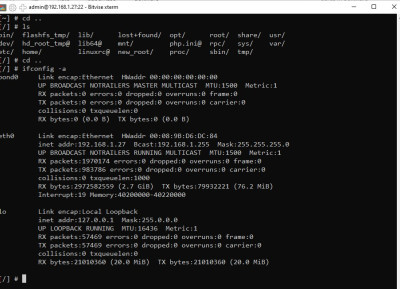

Vorrei qualche info in più (o per meglio diee, una conferma) circa il comportamento delle porte eth0 ed eth1 del TS-469L, in sostanza, quando collego il cavo ad una porta, tutto funziona. Se collego l'altra porta, sebbene sembrerebbe ci sia attività dal lampeggio del led, non funziona nulla. Con ifconfig -a mi compare solo la eth0 associata al suo Mac Address. Possibile sia partita una delle due LAN? Però il fatto che blink i correttamente non dovrebbe farmi per lo meno sperare che ci sia possibilità di recupero? : Builder : . Anche raggiungendo dall'interfaccia web, nelle schede di rete ne vedo in elenco solo una. Non so.

Inserisci qualche screenshot....

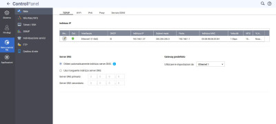

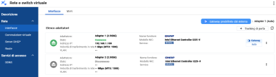

Ho allegato un paio di screenshot. Come dicevo, se collego alla eth0 (inferiore) funziona tutto ed in automatico, se collego alla eth1 blinka tutto (verde/arancione) ma non mi compare nell'elenco (sempre eth0 ma priva di indirizzo ovviamente).

Questa schermata come si presenta?

Eh, si presenta che vede solo un Adapter. Secondo te un reset può far qualcosa? Non capisco però perchè inserendo il cavo inizia a lampeggiare come fosse funzionante.

Comunque il semplice collegamento di un secondo cavo lan, senza una configurazione di port trunking, multichannel o switch virtuale, non porta ad alcun beneficio.
Poi fai la prova più semplece di qwueto mondo. Collega solo la seconda lan e lancia Qfinder. Se viene visto da Qfinder, a livello di hardware, è tutto ok!

Lo scopo era appunto quello di fare il trunking, comunque anche con Qfinder non trova nulla, quindi a sto punto credo che sia proprio partita la scheda di rete (sebbene lampeggi e mostri segni di attività). Pace all'anima sua. Grazie lo stesso per i consigli
