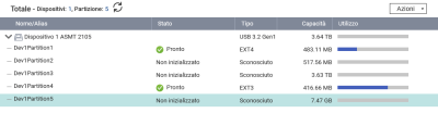

No, come disco esterno non lo vede, o meglio lo vede, ma non vede i dati.
Ecco gli allegati.
