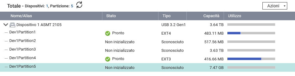

MarkPhilips ha scritto: 22/11/2024, 20:49 Il punto è se mi vede i dati di un disco NAS con OS sopra installato quando messo nel box esterno
No, come disco esterno non lo vede, o meglio lo vede, ma non vede i dati.
Ecco gli allegati.

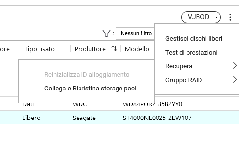

Però inserito come secondo disco, la cosa è fattibilissima.
Nel mio caso ho inizializzato un disco da 4TB in un TS 131K, e poi l'ho inserito come disco n.4 in un TS 453A, e si è attivato il menù che vedi in allegato:
Recupera > Collega e Ripristina Storage pool.
Dopo poco ho visto il contenuto della cartella Public, quella in cui io avevo insero dei dati con il TS 131K
