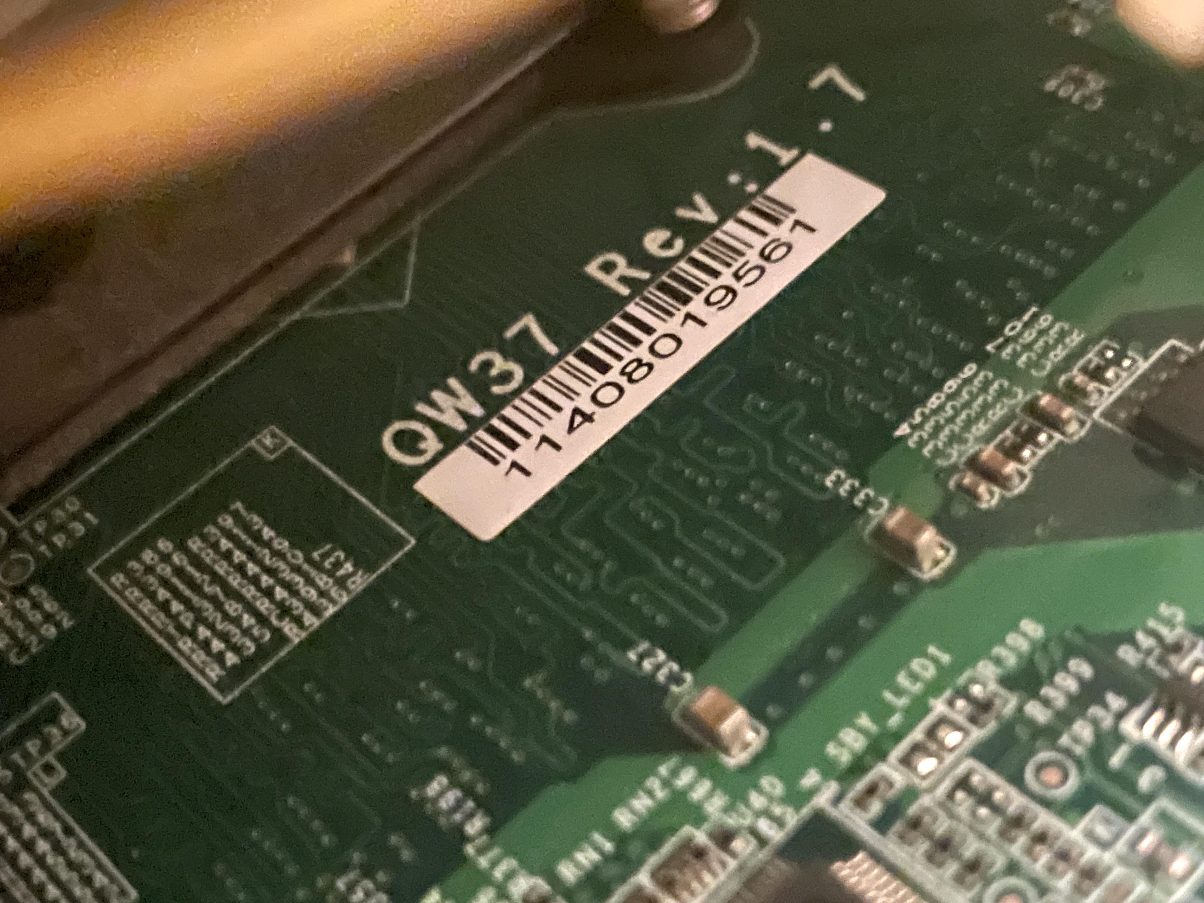

Grazie Chimera! Ho ricevuto il tuo messaggio in privato ed ho visualizzato il link. Tuttavia credo che sulla mia scheda madre non ci sia il connettore per semplificare l'applicazione della resistenza.
Posto qualche foto della scheda madre per farti capire meglio. Penso che il ponte lo dovrei fare utilizzando le connessioni su LPC-CN1. Corretto? Solo che in questo caso, non essendoci i connettori, dovrei proprio saldare la resistenza.

Mi pare di sì, ma per sicurezza dai un occhiata al link che ti ho mandato (mi pare sia proprio riguardante il 453 pro). Nel tuo caso il procedimento è un pi più complicato ma cmq fattibile.

Ti confermo che anche il mio Ts-653Pro cion cui ho aperto questa discussione, non ha il connettore e quindi ho saldato la resistenza ma da sotto che è anche più comodo e non si vede, il risultato che ho però ottenuto è che ora il led di tutti e 6 i i dischi sono verdi e non rossi, ma purtroppo è sempre in System Booting la cosa curiosa è che Qfinder lo rileva ma poi non posso fare altro, quindi se non trovo una soluzione lo dovrò buttare. Il bello è che ho messo i 6 SSD da 1 TB cad in un altro NAS 653A che avevo ma anche con questo non dormo tranquillo, anzi è da una settimana che è diventato lentissimo e i led degli SSD sono impazziti, a volte va in Timeout solo per accedere a qualche app... di questo passo si fottono gli SSD... Comunque che vergogna QNAP una VERGONA TOTALE da denuncia... dopo questa esperienza e non so quanti QNAP cambiati (ne ho anche uno con processore ATOM e anche la serie C2000 è afflita dal medesimo problema)punta500 ha scritto: 07/09/2024, 22:39 Grazie Chimera! Ho ricevuto il tuo messaggio in privato ed ho visualizzato il link. Tuttavia credo che sulla mia scheda madre non ci sia il connettore per semplificare l'applicazione della resistenza.
